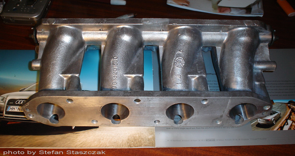

Dorabiane uszczelki kolektora ssacego ...
Odslanianie zaworow ...
Obrabianie kanalow wydechowych...
Nagar z jednego kanalu kolektora ssacego ...
Sprawca calego zamieszania ...

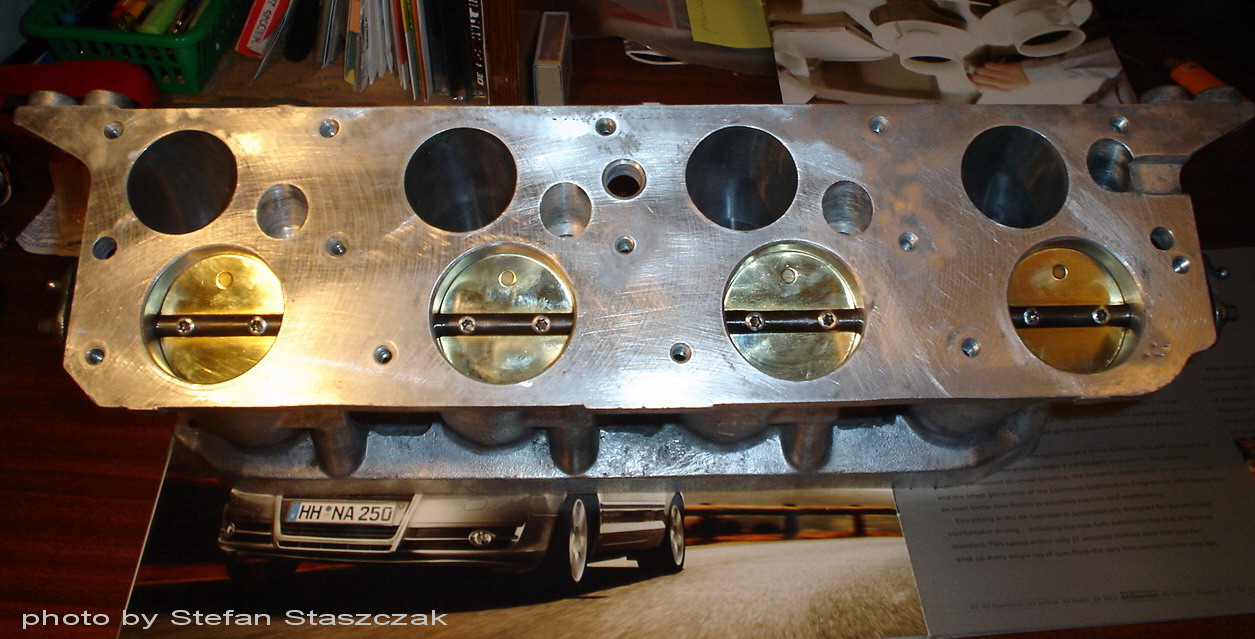

Wreszcie zrobilem kolektor ... jest z nim znacznie wiecej roboty niz np. w mi16 ale za to ladnie to teraz wyglada ...

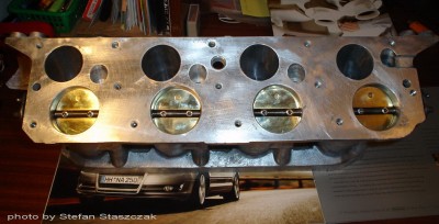

Posty: 4917
Re: Głowica XU10J4 (S16)
stef wytlumacz prostym ludziom na co tyle dziur nad przepustnicami ??

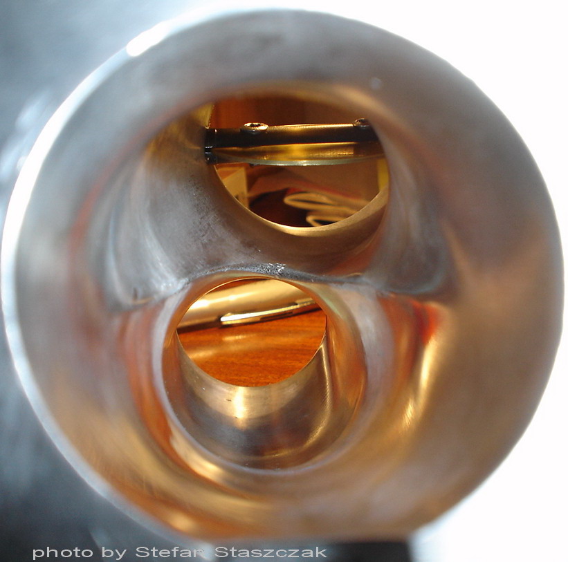

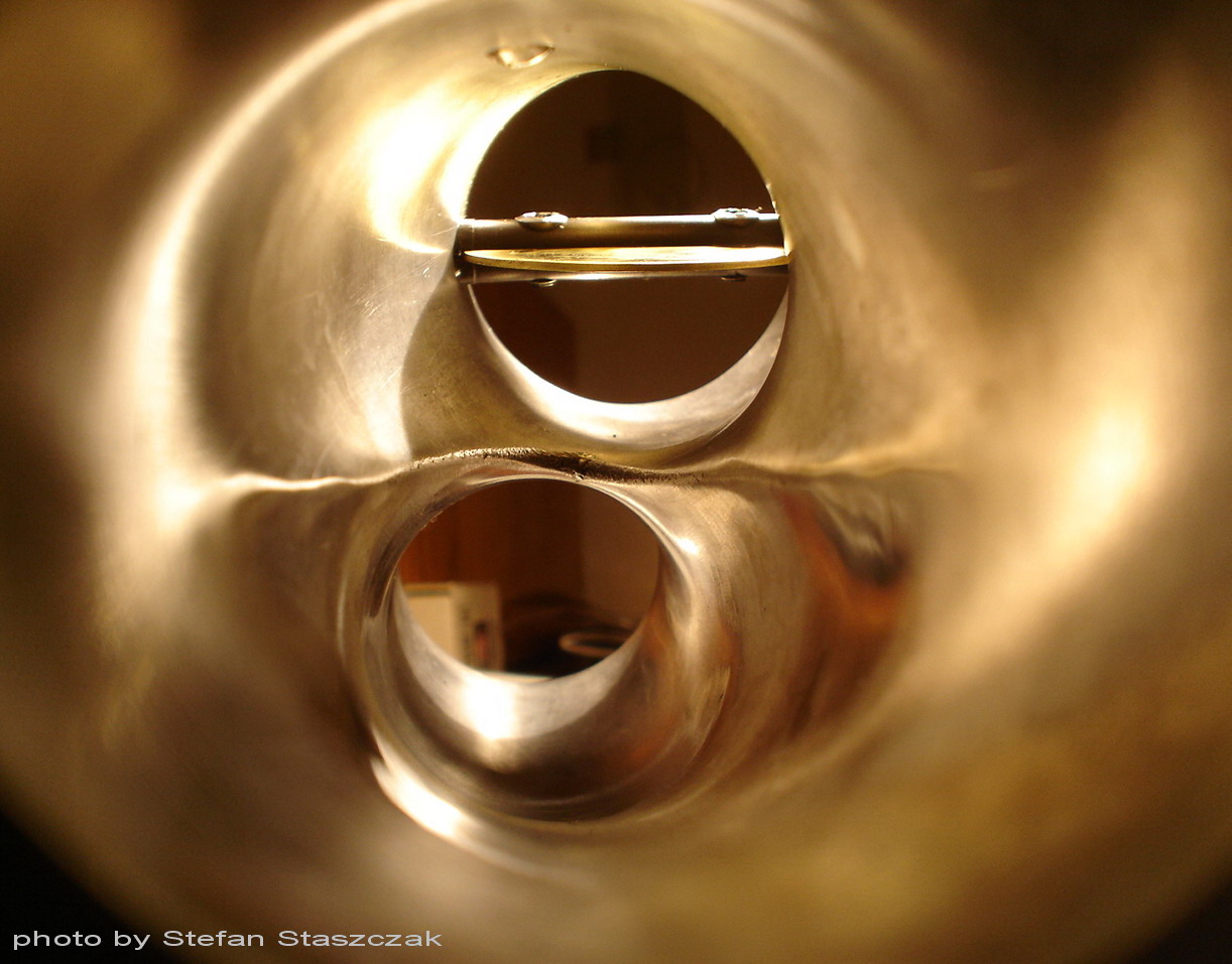

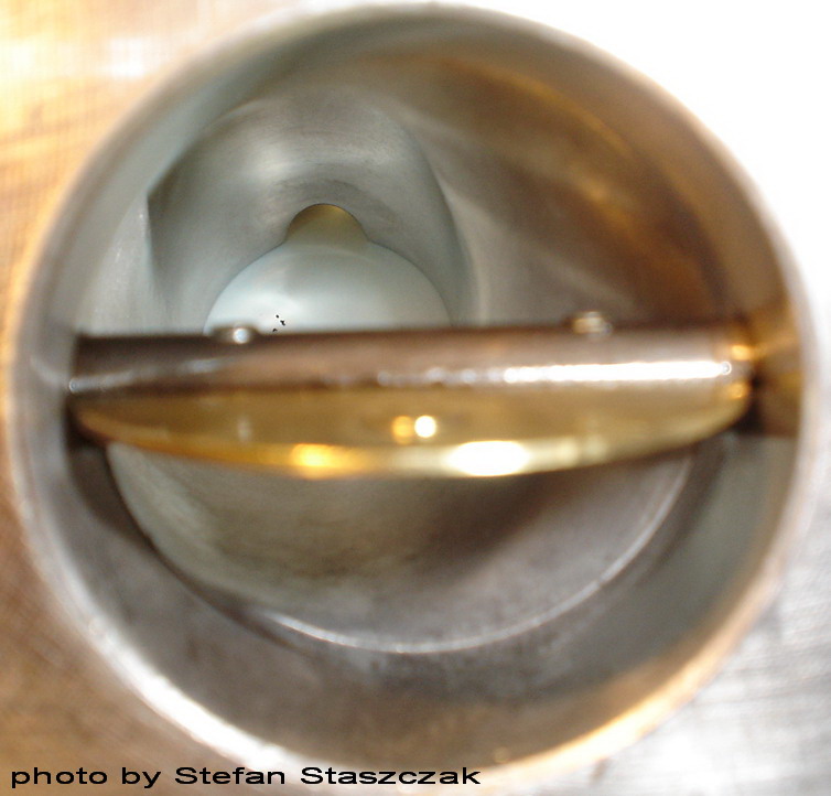

moralez pisze:stef wytlumacz prostym ludziom na co tyle dziur nad przepustnicami ??
Tak wlasnie wyglada kolektor dolotowy w S16. Ma rozna srednice kanalow dolotowych. Przy malym obciazeniu silnika korzysta z mniejszych kanalow (lepsza charakterystyka dolu silnika), przy duzym, sterowane podcisnieniowo motylki otwieraja sie i wtedy wali juz czym sie da :mrgreen:
