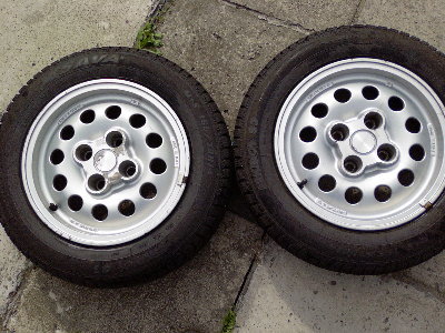

Re: Zmiana felg
a ja mam taki problem: zarezerwowałem sobie komplet felg SPEEDLINE 14 CALI w idealnym stanie z nowymi dekielkami i srubami za 400zł i nie wiem czy mi bedą pasować do mojego puga?????? mój pug to GL 1.1
- tatamarty
- Posty: 59
- Rejestracja: 22 paź pn, 2007 11:14 pm
- Posiadany PUG: 205 1.9 XRD, 306 1.4i XR
- Lokalizacja: wielkopolska
Re: Zmiana felg
Jeśli rozstaw śrub jest 4x108, otwór centrujący 65, a wielkość ET poniżej 30, to powinny spokojnie pasować.
- kabzik
- Posty: 379
- Rejestracja: 04 cze pn, 2007 10:18 am
- Posiadany PUG: 205 GL 1.1, 106 Quiksilver 1.4
- Lokalizacja: Częstochowa
Re: Zmiana felg
to sa takie felgi mysle ze beda pasowały...?
- kabzik
- Posty: 379
Re: Zmiana felg
to mi poprawiłeś humor..
a kupuje na takiej zasadzie ze mam z montarzem i wywarzeniem, srubami i dekielkami bo własienie tam sa dziury w centralnym punkcie jak w wiekszosci felg własnie po to ze podobno jest lepiej je wywarzac...
Re: Zmiana felg
Ktos wytoczyl dziury? No to kul.... ja bym nie bral wytaczanych
