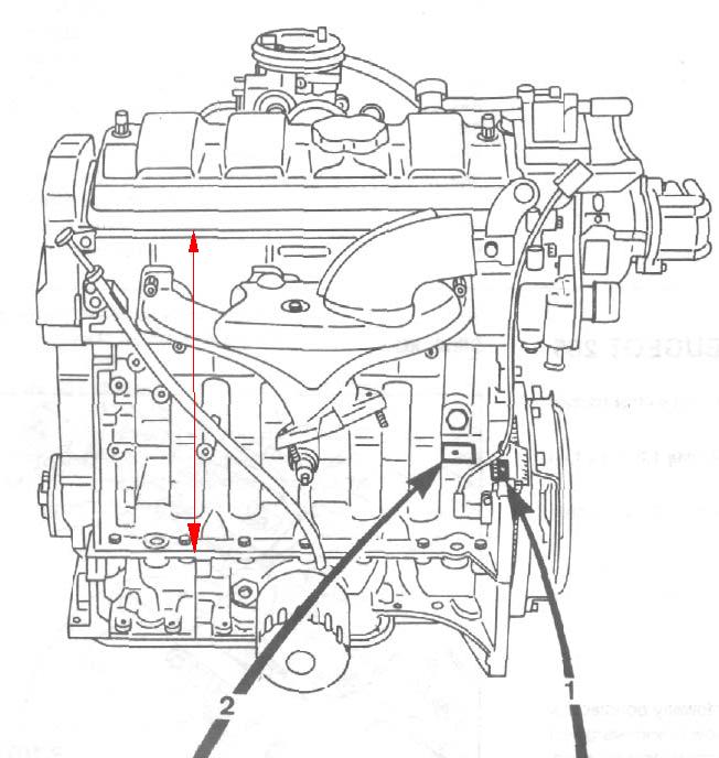

Dzisiaj jak wstane postaram sie zmierzyć blok i podam wymiar razem z rysunkiem jak mierzyłem.

Pomiar zrobiony tak jak zaznaczone na obrazku. Wymiar bloku razem z głowicą w silniku 1,4 TU3M z Peugeot 306 z 96' to 32cm

Dzięki aule, teraz wiem że mam 1.1 :) Czyli długość bloku 29,5 cm :)
Jeszcze raz dzięki
