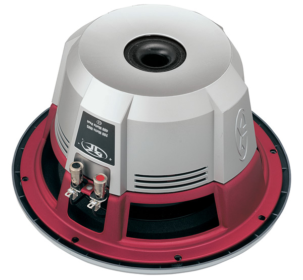

Przetwornik to Rockford Fosgate P210S4
Fs (Hz): 32.0
Re (Ohms): 3.6
Qts: 0.47
Qes: 0.50
Qms: 7.9
Vas (L): 37
SPL (dB - 1W/1M): 86.0
Moc to 200 W RMS/400 W PEAK a większość wie ze rockford pisze realne moce często tez bywa ze sam przetwornik wytrzymuje więcej
Optymalna obudowa zalecana przez producenta to 18 L w closed.
Wysokie Qts tez na to wskazuje oraz EBP 64 również.

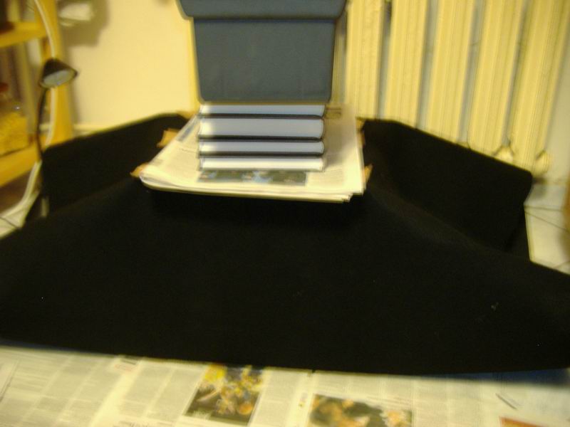

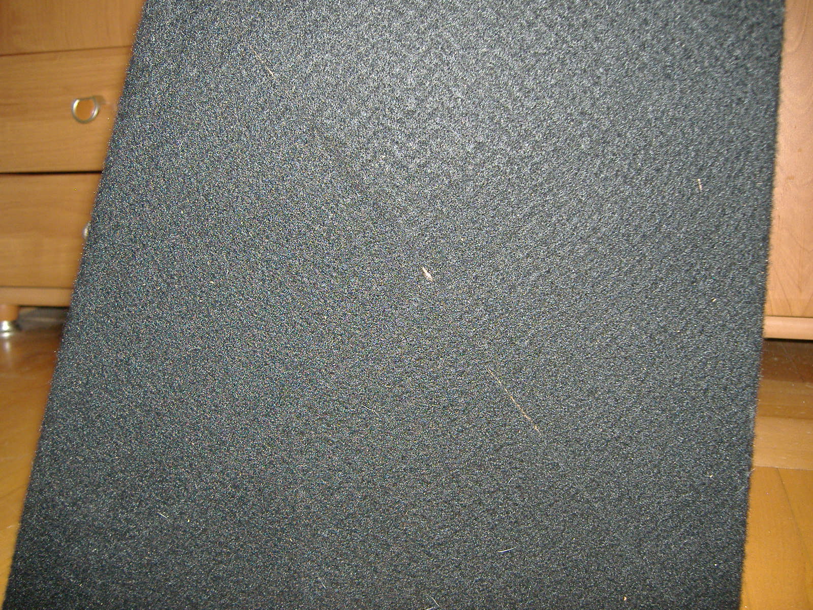

Obicie: Najpierw wszystko sobie róbcie na sucho! Łączenie obicia najlepiej dać na spodzie będzie mało widoczne. Docinania wykonujemy metoda nadmiar materiału na gorze i tniemy od linijki przez dwie warstwy wtedy krawędzie będą idealnie do siebie pasować. Trzeba uważać jaki rodzaj obicia damy, niektóre koce sa cienkie co powoduje to ze przy większej ilości kleju przebije sie on na zewnątrz i będzie to paskudnie wyglądało. Przy klejeniu ( klej butapren albo cos innego do tapicerki) można wspomóc za pomaca zszywacza tapicerskiego by do czasu wyschnięcia kleju nie porozłaziły nam sie łączenia, na sam koniec zszywki można bez problemu wyciągnąć nie bedzie po nich śladu. Ścianę przednia z otworem, góra, ściana tylna i dół maja byc w jednym kawałku. sklejamy wpinamy zszywki i odkładamy na noc by wyschło. Boki można sklejic dwoma sposobami na tzw kopertę i zakładkę. Jednak na zakładkę trzeba mieć więcej materiału po bokach.
Rysujemy linie od krawędzi naszych boków, tak by powstały trójkąty. Kładziemy na sucho nasz materiał i docinamy według tych lini nożykiem. Ja pierwszy raz to robiłem wiec samemu mi ciężko opisać jak to dokładnie robić, trzeba kombinować i sie nie spieszyć. Można tez przed przyklejeniem pomalować nasze linie na czarno nie będzie wtedy prześwitywać jasny kolor płyty.
Odkładamy na koniec skrzynie do wyschnięcia, połóżmy na bokach jakieś ciężkie książki niech wszystko dobrze przylgnie. Na koniec uszczelnijmy terminal, oraz wytłumiamy skrzynie watolina. Skrzynie closed wytłumia sie zazwyczaj mocno bowiem sprawia ona ze zwiększa sie widzialność głośnika!! Trzeba próbować jak nam sie nie podoba wyjmijmy troszkę watoliny lub też dajmy więcej, jak kto woli. Pamietajcie by nie zasłaniała za nadto cewki głosnika, i nie przesadzajmy tez z iloscia. Najlepszym materiałem jest wełna owcza jest jednak ona strasznie droga. Niektórzy radzą gąbkę taka z tapczanu jednak watolina najlepiej sie nadaje jest w miarę tania i ogolono dostępna. Teraz tylko wsadzić głośnik dać uszczelkę np od okna, i przykręcić.
