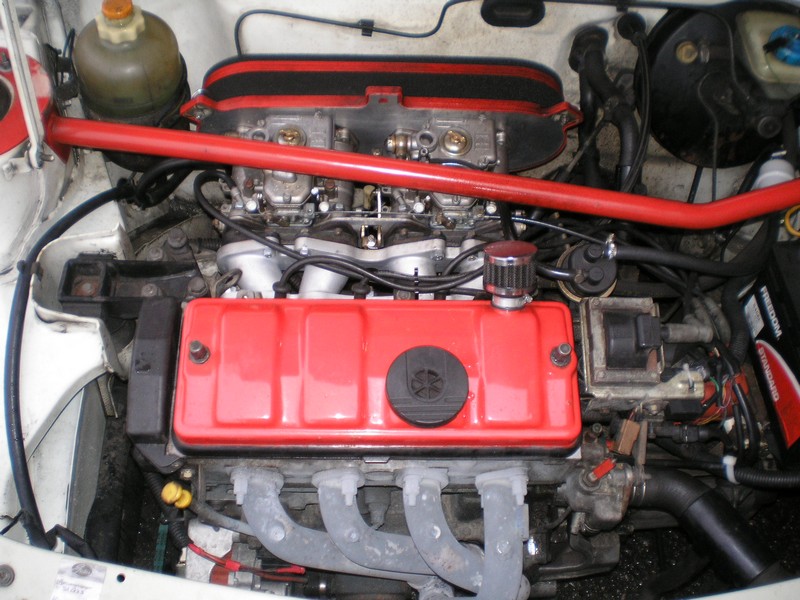

A jeszcze tak myśle, spotkałem się niejednokrotnie z takim układem jak na foto poniżej. Wg mnie to złe rozwiązanie, ze względu na szybkie niebezpieczeństwo zatkania sie tego filtra.. a co Wy sądzicie ?

Opary skraplają sie na filtrze i zatykają ,słyszalem o tym ,ale ponoc zalezy tez od silnika hmm.. osobiscie jezdze z odmą puszczoną luzem .... czyli po taniości :)
A co do tej Twojej konstrukcji ..
przydałoby sie zeby od zbiorniczka wychodził taki filtr ...zeby cisnienie oparów nie spowodowało wydobywania sie oleju np z pod dekla ...

ten filterek jest montowany tak jak na zdjeciu
czasem sie zatyka fakt .
a miejsce łączenia odmy z dolotem sie zaślepia zeby nie ciągnał lewego powietrza
filterek w dolocie jest zbedny

To jest debilne rozwiazanie. Jesli juz ktos chce zakladac filtr, ktory i tak pelni tylko funkcje estetyczna, to tylko na wylot gazow z pojemniczka do magazynowania odpadkow z odmy. Tak nawiasem wiecie, ze jednym z warunkow dopuszczenia pojazdu do ruchu jest zamkniety obieg dpowietrzenia skrzyni korbowej? :twisted:

Jezeli chodzi o filtr to napisalem ze przydałoby sie go zamontowac w zbiorniczku oleju z odmy. gdzie indziej jest to bez sensu .
