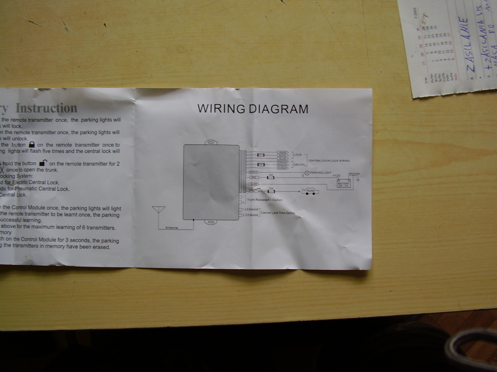

Witajcie.
Sprawa wygląda tak, że powoli zaczynają mi padać wkładki zamków. A że mam centralny (GREEN) to postanowiłem, że zainwestuje w serwa + pilot. Znalazłem aukcje na allegro http://www.allegro.pl/show_item.php?item=302333822 no i dzisiaj przystąpiłem do montażu. I tu lipa :| Nie wiem co gdzie i jak podłączyć. Dostałem co prawda "instrukcję" od sprzedającego i załączoną do pudełka, ale nijak nie mogę się w tym połapać... Nie wiem. Może jestem mało kumaty, albo coś, ale wydaje mi się, że to się nie trzyma kupy. Wiem, że odpowiedź jak to zrobić zajmie trochę czasu, ale obiecuję postawić czteropak dla tego kto zrobi ładny schemat lub przynajmniej to opisze!
PS. Czy mi się wydaje czy muszę dokupić siłownik do drzwi kierowcy?? :/

Panowie czy naprawdę nikt nigdy nie podłączał czegoś takiego? Nikt nie jest w stanie mi nawet odpowiedzieć czy muszę dokupić siłownik? Eh... Proszę o pomoc! _O_

musisz dokupić mastera bo ten z 205 to taki master bez siłownika - steruje innymi ale sam nie zamknie drzwi jak podłączysz go pod pilot

Czteropak będzie jak podepnę i będzie działało. Zresztą nic nowego się nie dowiedziałem :P Zobaczymy czy mi się to uda podłączyć jak przyjdzie mi master...

Centralny działa :D Okazało się, że żaden ze schematów nie opisywał dokładnie urządzeń! Jak podłączałem tak jak pokazywały rysunki to paliły się non stop bezpieczniki. W końcu postanowiłem próbować na głupa i zrobiłem :D Co prawda działa tylko z pilota, ale przecież o to mi chodziło :D Pozdrawiam i dzięki za zainteresowanie!
