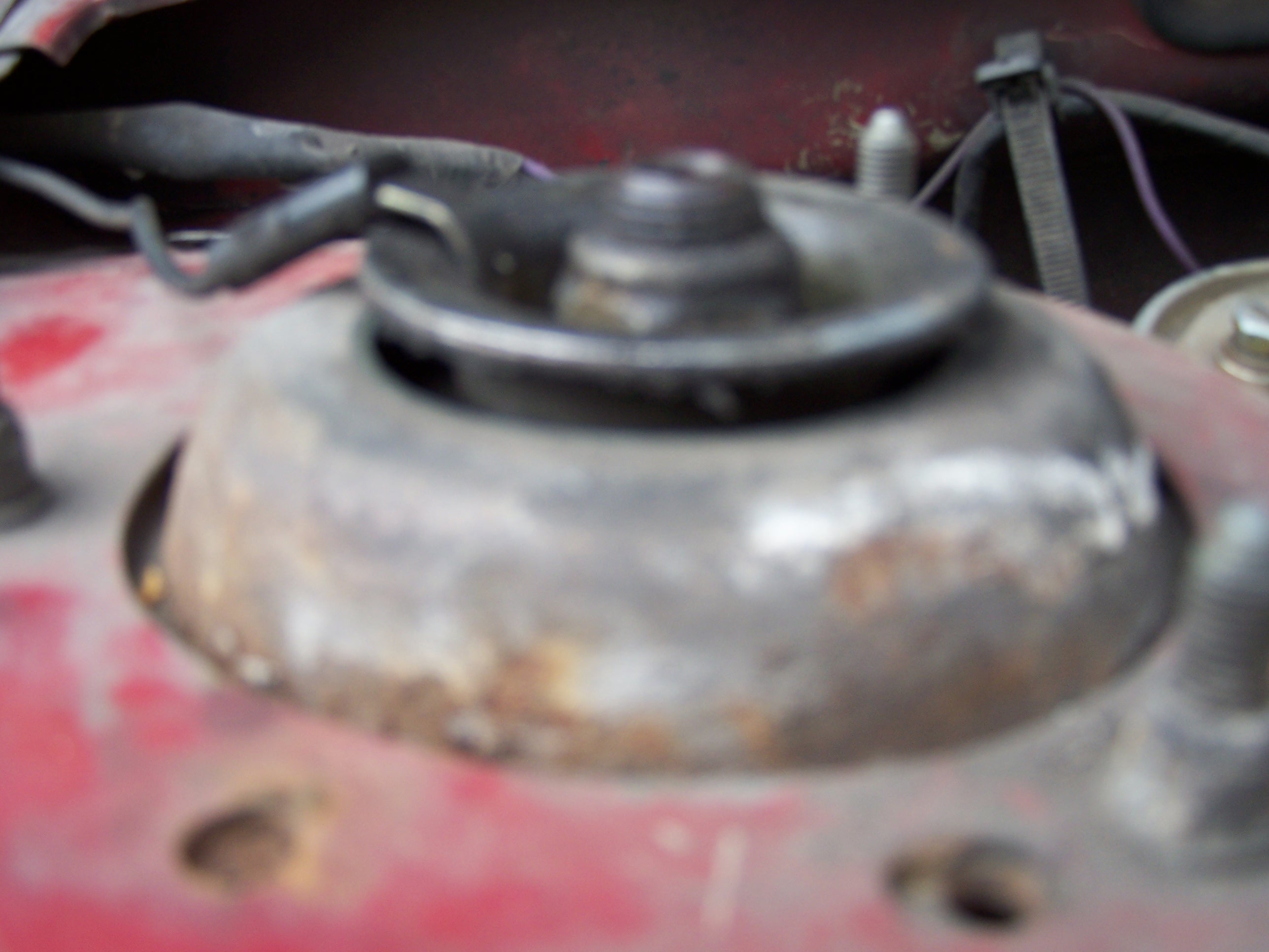

Czy powinny być tamjakies gumowe ''osłony'' podkładki?? żeby nie stukało?? bo widziałem w 206 że kielichy są elegancko ''obite'' gumą. Czy stukanie moze być powodem braku tych ''gum''??
Czy tutaj powinny byc jakies gumowe podkładki??

miałem to samo w 1.1 podłożyłem gumy i stukanie przestało :)

trekpio88 pisze:Czy powinny być tamjakies gumowe ''osłony'' podkładki?? żeby nie stukało?? bo widziałem w 206 że kielichy są elegancko ''obite'' gumą. Czy stukanie moze być powodem braku tych ''gum''??
masz standardowe zawieszenie ?

moralez powiem ci że niewiem, nie wymieniałem amorków jeszcze ale stuka wieć opmyślałem że to moze być to.
A co sugerujesz???
SORKA za niewyraźne zdjątko ale jutro wrzuce wyraźniejsze bo teraz nieidzie jakoś:/

przy nizszych sprezynach u mnie kolumny tez tak wygladaja

Kurcze jutro zrobie zdjęcia, to mi powiesz czy rzeczywiście jakies nietypowe zawieszenie ok??,tylko napisz jakie to zdjęcia powinny być?? czego??

po samych elementach ciezko stwierdzic, ale zrob zdjecie auta bedzie mozna popatrzec na odleglosc miedzy opona a nadkolem

aha ok niema problemu. Ale podejrzewam że zawieszenie jest standardowe, bo odległość między nadkolem a oponą jest normalna, zadnych obniżeń nie zauważyłem. A co z tymi gumami?? powinny tam być??

no raczej nie :mrgreen:

Podlacze sie. W ubiegla sobote wymienialem u siebie amorki przednie i wlasnie po zlozeniu kielichy wygladaja u mnie tak. Nie dam glowy czy wczesniej tez tak bylo ale wydaje mi sie ze nie. Probowalem z tym jakos walczyc ale bez skutku. Wyglada tak jakby guma nad lozyskiem oporowym zbyt mocno sie scisnela. Chyba bede tak jezdzil bo mi nic nie stuka i nie przeszkadza chyba w niczym. Dodam ze sprezyny mam jakby sportowe czy cus-maja czerwona kropke na zwoju i sa krotsze od innej sprezyny ktora kiedys przywiozlem ze szrotu-tamta ma 6,5 zwoja i ma cienszy drut, moje maja 5,5 zwoja i grubszy drut. Ile maja wasze sprezyny?

trekpio mogly Ci sie wybic gumy ktore sa mocowane przy lozysku w miejscu przykrecania mc phersona, tam sa takie gumy ktory powoduja ze nie stuka.

Dokładnie poduszki McPhersona :) A na elemencie widocznym na zdjęciu od dołu fabrycznie chyba jest taka nalewka z gumy.

to jest normalne .. ja tak zawsze miałem, wymieniłem nowe poduszki kolumn i jest tak samo ... ale to nie stuka .... mi stukają amory bo już sa stare grrr

Mnie też się wydaje że tak powinno być po wymianie poduszek efekt taki sam mozliwe ze juz spręzyny mają dość.
