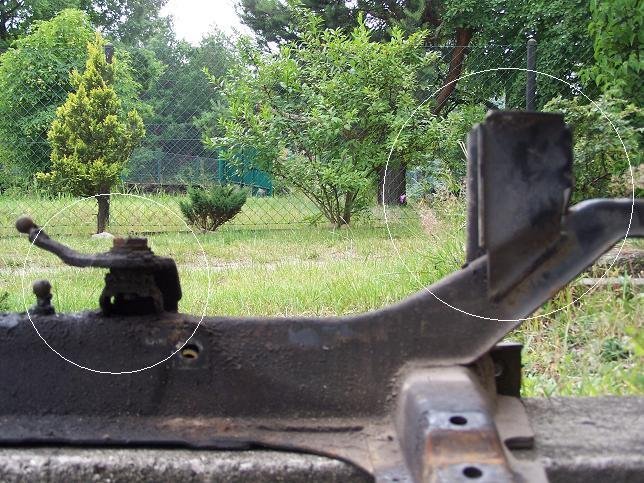

jest róznica w saniach do diesla a beznyzna.Dzisiaj załatwiłem sanie z puga 1.1 i jest róznica duża! może nie na śrubach ale trzymaniu ciegien zmiany biegów i jedną żeczą która niewiem do czego służy. A róznice widać na zdjęciach nizej.
Tylko mi teraz napiszcie czy musze przespawać wyżej te trzymanie cięgien zmiany biegów?? bo w tych co kupiłem jest nizej o 3-4 cm a w tych moich starych jest wyżej. Moge to zostawić czy ma to jekieś znaczenie??
noi ta ''belka'' poprzeczna która jest widoczna na drugim zdjęciu , czy bedzie ona przeszkadzała??
w saniach jest róznica!!

Ta 'belka' to usztywnienie i bardzo sie przyda, a jesli tylko dasz rade wyregulowac ciegna, to nie musisz nic kombinowac z mechanizmem -sam sprawdzisz i sie okaze.

niestety nic nie wykombinujesz z tym mechanizmem;/ poniewaz mechanizm który widać jest 0 35mm niższy od mojego w dieslu bo ten mój ma 70mm i niestety bez podwyzszenia tego mechanizmu nieda sie nic zrobic ponieważ wystaje tam magłownica! i ona tam ''zawadza''! ale przespawałem ze starych sanek ten mechanizm i ''wyciołem'' to coś ze z drugiego zdjęcia. moge porobić zdjęcia jak to jest zrobione bo jutro to montuje
