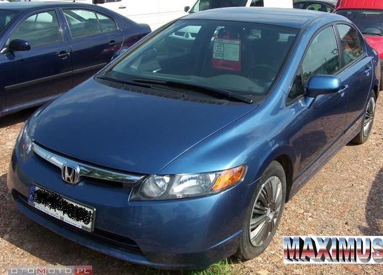

No więc buda została opanowana (obspawana) wypiaskowana zakonserwowana i zrobiona w podkład
teraz stoi i czeka na kolor poczeka do wiosny ze wzgledu na kase ale jaki wybrac kolor? Co powiecie o tym spodobał mi się strasznie oczywiście kolor nie auto :mrgreen: bardzo ciekawa perła na żywo w słońcu poprostu zwala z nóg :Y doradźcie coś
