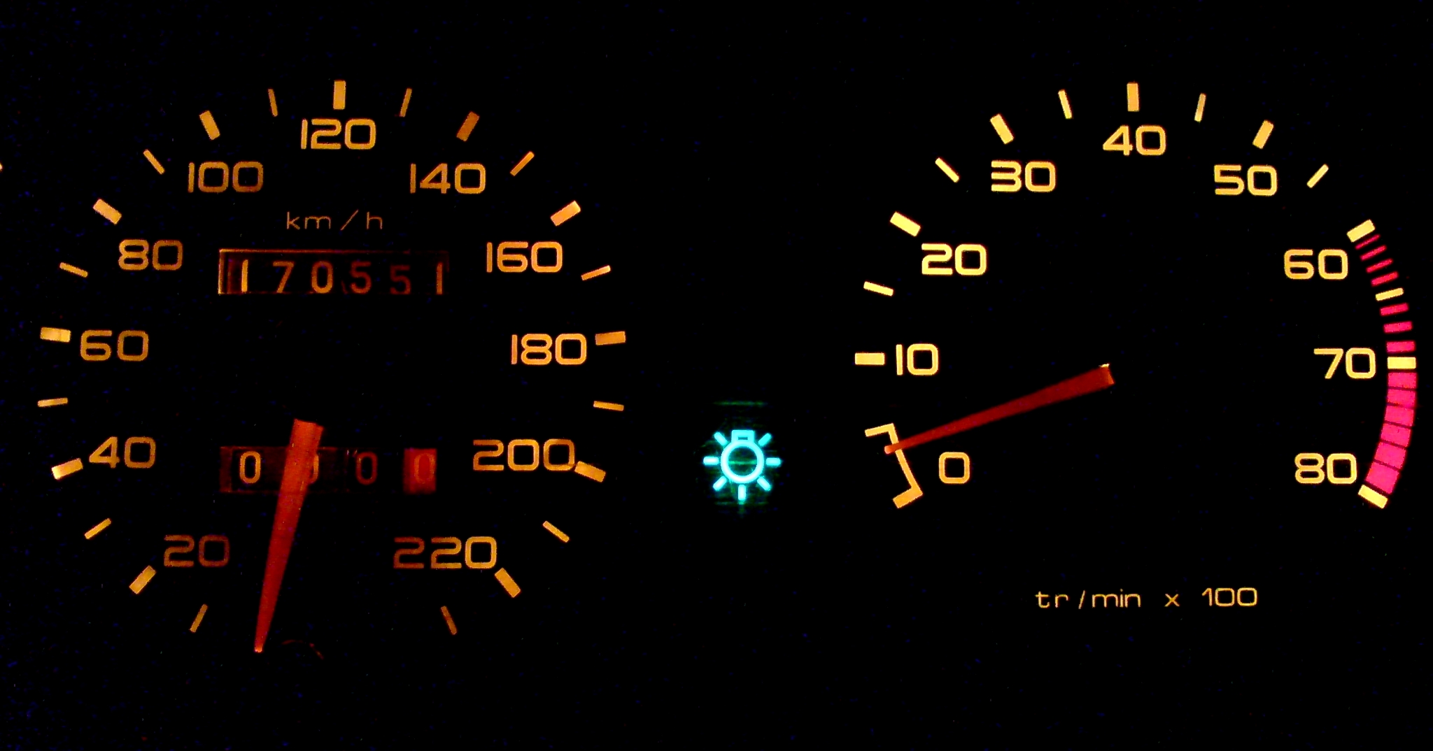

Wczoraj walczyłem z licznikiem...
Jakieś 2 miesiące temu popsuł mi się mechanizm kasowania dziennego licznika...a niestety charakter mam taki a nie inny , że nie cierpię jak mam coś niesprawne...
Rozebrałem deskę i wyjąłem licznik ( tu podziękowania dla Klubowiczów za pomoc w rozwikłaniu banalnej zagadki linki prędkościomierza _O_ ).
Po zdjęciu szybki ( przydają sie przy tym zapałki :wink: ) zdemontowałem zespół prędkościomierza.
Do zdjęcia wskazówki konieczne było użycie sposobu, ręcznie nie dałem rady jej zdjąć...
Konstrukcja zespołu licznika jest prosta jak konstrukcja ruskich gierek "eljektronika" co pozwoliło mi w dość sprawny sposób wymienić mechanizm kasowania ( bęben z cyframi został ten co był ).
Na koniec dałem po kropelce oliwki maszynowej na każdy ruchomy węzeł ( buksy oraz zębatki ).
Ktoś kto konstruował ten licznik, pomyślał nawet o tym, by ułatwić ponowny montaż wskazówki. Otóż na tarczy w okolicy otworu na przycisk zerowania jest znacznik, na który należy ustawić wskazówkę ( oczywiście uprzednio montując przeciwwagę ).
Dopełnieniem całej pracy była wyprawa na stację Shell i wykupienie całego zapasu żaróweczek 1,2 W. Wymieniłem wszystkie, by za np miesiąc nie okazało się ze jedna ze starych odmówiła posłuszeństwa.
Ostatnim krokiem była wymiana regulatora natężenia oświetlenia wskaźników - stary nie działał.
Teraz świecą sie wszystkie kontrolki, przyciemnianie, i zerowanie licznika.
Oczywiście nie obyło się bez wyczyszczenia 18 letniego kurzu :D
Uzupełniłem też ( miałem w zapasie ) gumowe "kondoniki" na bolcach mocujących obudowę licznika - stare się pokruszyły.
Służę pomocą i radą osobom, które będą podejmowały taką naprawę.
Postaram się na dniach zrobić mały poradnik ( fotorelację )
Poniżej foto efektu końcowego - niestety zdjęcie robione telefonem..
Proszę zwrócić uwagę na żabi patent związany z brakiem tylnej wycieraczki 8)7 - banalne proste i nie musieli robić oddzielnych złączy elektrycznych do cabrio i pozostałych modeli.

Pytanie tylko... czy każdy GTI ma bardziej jaskrawy obrotomierz od reszty ? u mnie tak to wygląda...a żarówki takie same...
może się coś zakurzyło wewnątrz ? ale to dziwne by było żeby kurz ominął obrotomierz 8)7
Posty: 4917
Re: No i stało się! Kupiłem piękne CTI :)
mechanizm predkosciomierza utrudnia dobre podswietlenie tarczy
Co do kontrolek to chyba powinny byc jasniejsze.
Ja w swoich zegarach wszystkie wnetrza podswietlane wykleilem alufolia co troche poprawia sprawe.
Tak czułem, że gdzieś jest haczyk...ale nie będę tego już ponownie rozbierał, szkoda mojego czasu... dobrze jest jak jest, ciekawiło mnie po prostu tylko czy u każdego tak jest jak u mnie..
