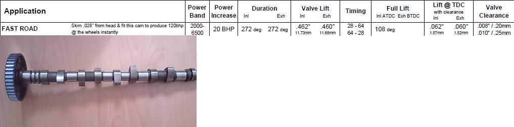

Oto dane i foto waleczka wraz z kołem
Montaz wałka

Chcial bym zalozyc walek piper'a 270. Pytanie czy montaz to P&P? Z tego co sie orientuje trzeba ustawic luzy zaworowe- nigdy tego nie robilem poza fiatem 126p
  Czy cos jeszcze tzreba zmienic?

trzeba zlac troche plynu chlodniczego,ewentualnie mozna pozwolic wydostac mu sie samoistnie

A dlaczego jesli mozna wiedziec?moralez pisze:trzeba zlac troche plynu chlodniczego,ewentualnie mozna pozwolic wydostac mu sie samoistnie
Luz ustawia sie za pomoca podkladek regulacyjnych. Wiec jesli sie w nie zaopatrzysz nie powinno byc wiekszego problemu.

jak będziesz mieć podkładki to bez problemu...

to nie mi mi16stef pisze:A dlaczego jesli mozna wiedziec?moralez pisze:trzeba zlac troche plynu chlodniczego,ewentualnie mozna pozwolic wydostac mu sie samoistnie
obudowa termostatu jest tez obudowa dla wyjscia walka z glowicy i mocowaniem dla aparatu zaplonowego ewentualnie rozdzielacza.
