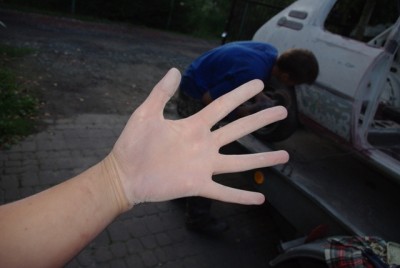

Nie chciałem już bardziej dołować justyny i za razem siebie ,doszedłem do wniosku,że i ja jestem w stanie polakierować to auto, może nie będzie wyglądało zbyt pięknie, ale spróbować zawsze warto ,wkładając w tą pracę trochę serca powinno się udać.
Tak wiec moją pracę zacząłem od wybijania tylnego boku( 3 godziny po ostatnim telefonie kolegi) który w całym tym aucie wyglądał najgorzej ,przy pomocy lin transportowych i innych moich dziwnych patentów ,justyna za każdym razem przychodząc ze zrobioną dla mnie herbatą coraz bardziej przekonywała się, do tego pomysłu.
patrz na bok
patrz na bok
boczek z bliska już trochę wyciągnięty
