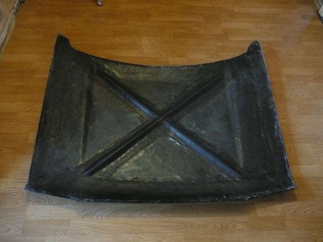

Jedna z masek na 2 zapinki.

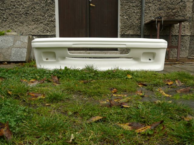

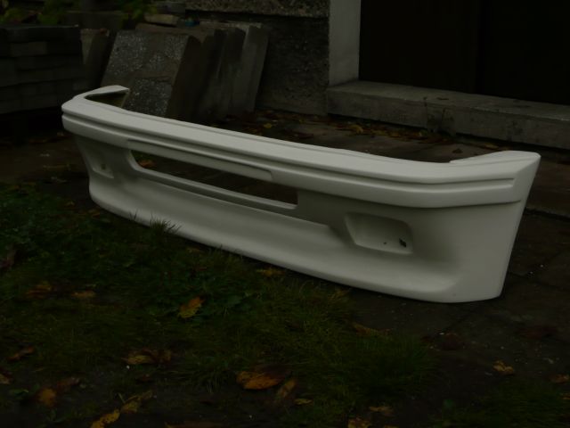

Zderzak Dimma dla Marcin1.

Martinop, a te maski są twarde (chodzi o to ze jak gdzies nacisniesz to czy za bardzo sie nie odksztalcają) bo co do jakosci wykonania to juz powoli nie mam zastrzerzen, ale boje sie jakos niewiem czemu ze po lakierowaniu lakier moze odpryskiwac.
PS> maske przed lakierowaniem trzeba jakos równac? szpachlą czy cos? czy jest rowna jak oryg.?

Maski są naprawdę twarde, jak widzisz na masce robie wzmocnienia w kształcie X z takich profili aluminiowych, potem pokrywam to jeszcze żywicą. Na garbie nie ma jakiegokolwiek odkształcania, ponieważ jest wyżej wymienione zbrojenie.
Zarówno przód maski jak i krawędzie są grubsze, co uniemożliwia jakiekolwiek odkształcenia.
Poza tym zależy do czego taką maskę potrzebujesz, jeśli ktoś chce do rajdówki, to maska waży ok.5-6 kg, jeśli chcesz do cywilnej jazdy maska może być grubsza, oryginalne wzmocnienia nadadzą jej całkowitą sztywność.
Co do lakieru i odpryskiwania to stosuje się takie dodatki jakbyś malował plastikowe zderzaki, najpierw bezpośrednio surową maskę pokrywa się podkładem zwiększającym przyczepność do lakieru, nastepnie do lakieru dodaje sie dodatek uelastycznijący lakier. Jak z plastikowych zderzaków nie odchodzi to z maski tez nie będzie. Tylko warunkiem jest właśnie dodanie tych specyfików.
Co do gładkości powierzchni itd.
Mam formę na której zrobiłem powyższe maski, która miała 2 miejsca w których maska wychodziła nieidealna. We własnym zakresie to poprawiałem.
Niedawno wykonałem formę, która już jest idealna i nie trzeba nic poprawiać. Poza tym wykonałem pewne modyfikacje formy w porównaniu z poprzednią, aby mieć możliwość zrobienia maski z włókna węglowego.

a taki zderzak to jaka kwota ? ;-) jest miodzio

Martin dobrym pomysłem było by zrobienie zderzaków do GTI - ostatnio FOX szukał tylnego i nie mógł znaleźć
Posty: 4918
Re: Martin - moje rzemieślnicze wyroby.
najlepiej jednolity komplet z dokladka.

Marin205 pisze:Martin dobrym pomysłem było by zrobienie zderzaków do GTI - ostatnio FOX szukał tylnego i nie mógł znaleźć
Prawda tył ciężko znaleźć, więc pomysł dobry. Ktoś miał na handel ale 140zł to dużo
Niedługo będę miał zderzak 309 GTI by Martino jak już do mnie dotrze to się pochwale :mrgreen:
Ogólnie mogę już zachwalać za profesjonalne podejście do sprawy. Perfekcyjny kontakt i wyjaśnienie wszelkich szczegółów.
