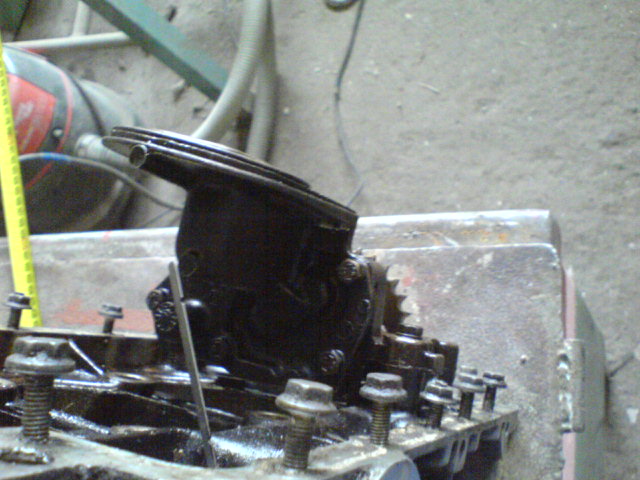

wracajac do tematu dzis zauwazylem ciekawa roznice w oznaczeniu minimum, maksimum w silnikach TU i XU
TU w zalaczniku
max ma przy krawedzi laczenia z miska
min tak jak mozna zobaczyc
Rozne rzeczy robilem, ale nigdy mi sie nie zapalila kontrolka od cisnienia.
XU w tym wypadku mi16 ktore notorycznie cierpi na brak smarowania przy naglych zmianach kierunku.
http://gti.peugeot205.pl/gallery/205-Mi16x4/DSCF5715
Sprawdzal ktos mozliwosc przelania silnika olejem o 1-2 litry bo wychodzi na to ze miejsca jest dosc (domyslam sie ze w zwiazku z pochyleniem silnika nie wchodzi w gre zalanie po krawedz.) i moze to wystarczy do zakonczenia klopotow ze smarowaniem.

Moim zdaniem nadmiar oleju wywali odma

Stanie sie dokladnie tak jak pisze buniooo.
Zreszta moralez 1-2 litry oleju wiecej i tak nie rozwiaza problemu. Moj uklad miesci ponad 8litrow + masa innych przerobek i choc jest o niebo lepiej nie rozwiazuje problemu w 100%
