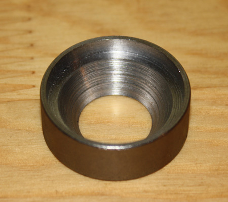

Zawsze można zakupić śruby stożkowe i zastosować podkładki redukujące stożek :)

Gdzie mozna kupic takie podkladki? Czy to wlasna produkcja?
Dervozavilus
Posty: 1152
Lokalizacja: WF
Re: ile kosztuje śruba do alufelgi w ASO?
Post autor: Dervozavilus »
własna produkcja
_GTI_
Posty: 81
Rejestracja: 26 lip śr, 2006 1:09 am
Posiadany PUG: GTI
Post autor: _GTI_ »
Dobry patent :)
