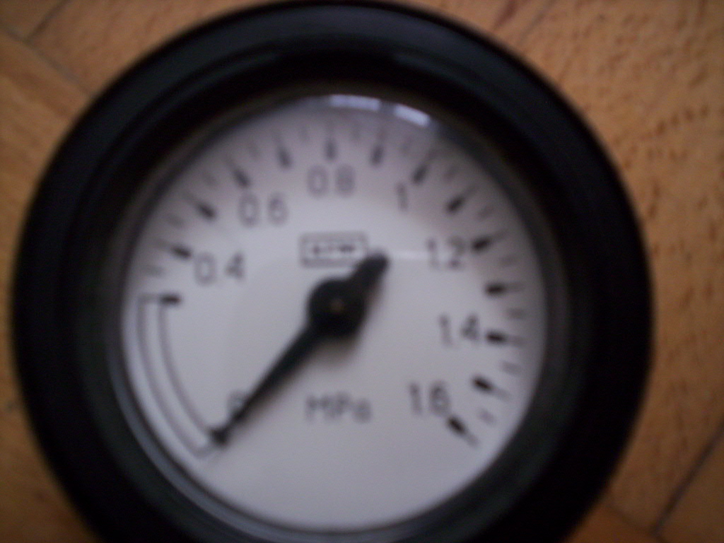

Mam jeszcze jedno pytanie! Sprawdzałem przed momentem ciśnienie na cylindrach co prawda nie jakimś wypasionym sprzętem! Ale może da to jakiś obraz!
Licząc od rozrządu to na pokazuje tak: na pierwszym 0,4 na drugim 0,4 na trzecim 0,5 na czwartym 0,4
Sprawdzałem ciepłym silniku !!!
I nie wiem czy to nie za mało :(
Takim sprzętem sprawdzałem 8)7 Skala w MPa (nie wiem co to za skrót)

Coś chyba zle zrobiłeś. 0,4 MPa to ok 4 atmosfery.

Więc tak. Wykręciłem wszystkie świece i po kolei wkładałem ten ciśnieniomierz czy jak on tam sie nazywa po kolei do każdego z cylindrów mocno trzymając , ojciec kręcił rozrusznikiem.
Mierzyłem na zimnym przed momentem i na wszystkich po równo 0,8 trzyma

Jak sprawdzasz ciśnienie, to auto musi być rozgrzane. Przepustnica otwarta (gaz w podłogę). 3-4 dmuchnięcia. Pamiętaj, że trzeba mocno trzymać, żeby nic bokiem nie uciekło.
Wierz mi, że mimo iż trzyma dobre obroty, to może przelewać.

Banita, ile powinno wynosić ciśnienie w tej jednostce MPa żeby było dobrze ? w TU3M
Na ciepłym pokazywało mi 0,4 - 0,45, na trzecim cylindrze licząc od rozrządu - 0,5 MPa

1.2-1.6
Źle mierzyłeś, przy takim ciśnieniu nie odpaliłbyś auta, a jakbyś odpalił, to ledwo by jechał.
Nie, sugeruje, że to może być wina tego czujnika, a nie, że jest.

Jak robiles ten pomiar ?
Po pierwsze na rozgrzanym silniku
Po drugie otworzyc przepustnice na maksa
Po trzecie trzeba b. mocno dociskac manometr zeby nie bylo slychac syczenia.
Po czwarte trzeba pokrecic silnikiem przy kazdym pomiarze przez 5-10 sekund.
Wydaje mi sie ze dobrze tez jest odpiac wtryskiwacz.
Cisnienie jakie powinienes miec powinno byc powyzej 1.2 MPa

Dobra właśnie jestem po kolejnym sprawdzaniu ciśnienia !
Zrobiłem tak jak pisze Moralez _O_ bardzo trudno utrzymać ten manometr żeby nic nie syczało i tylko na 4 licząc od rozrządu udało się tak docisnąć że była cisza i pokazało przeszło 1,4 MPa
Na 3 pozostałych przeszło 1,2 MPa ale trochę syczało bokiem bo nie było jak dobrze docisnąć bo ten miernik co ja mam jest wygięty i nie ma dobrego dojścia!
