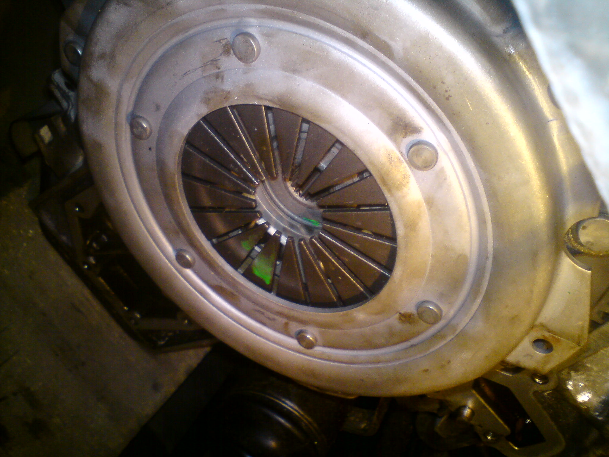

właśnie złożyłem do końca sprzęgiełko zostało jeszcze łożysko w lewej piaście i napęd prędkiego, a no i poskładać do końca wnętrze
dwie fotki:
dwie fotki:
