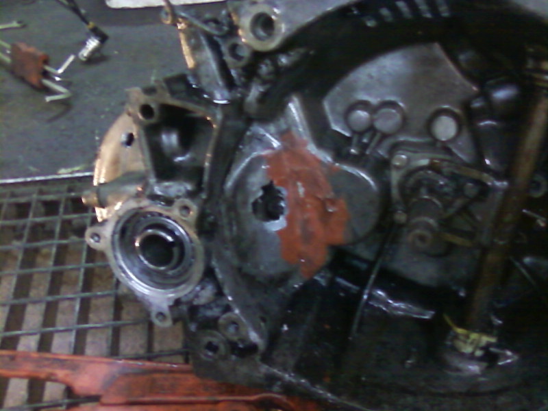

			To dlaczego jak mi satelita wpadła do sprzęgła i skasowała czujnik położenia wału to nie mogłem uruchomić silnika? po wymianie wszystko było ok

			skaner pisze: To dlaczego jak mi satelita wpadła do sprzęgła i skasowała czujnik położenia wału to nie mogłem uruchomić silnika? po wymianie wszystko było ok
jakoś nie mogę sobie wyobrazić jak satelita może dostać się na sprzęgło ?

			vynalazek pisze: skaner pisze: To dlaczego jak mi satelita wpadła do sprzęgła i skasowała czujnik położenia wału to nie mogłem uruchomić silnika? po wymianie wszystko było ok
chyba, że mówimy o dwóch różnych rzeczach ...?
Jak zrobi dziure w obudowie to trafi w sprzęgło.
Satelita u mnie wypadła, zrobiła dzire w skrzyni i rozpiździło sprzęgło.

			skaner pisze: odpowiedź na pytanie jak to możliwe że satelity w kosmos poleciały
taa... ale to trzeba bardzo chcieć, żeby zrobić taki sajgon...;]

			vynalazek pisze: skaner pisze: odpowiedź na pytanie jak to możliwe że satelity w kosmos poleciały
Ale po to jest GTI, żeby radość z jazdy dawał

			Albo trzeba normalnie jeździć i mieć pecha.. - mojemu ojcu w 405 1,9d dwa razy takie coś się stało, a nie szalał ;]

			Może to było wina złego oleju, lub zbyt małego stanu?
 w VW VR6 to było nagminne
