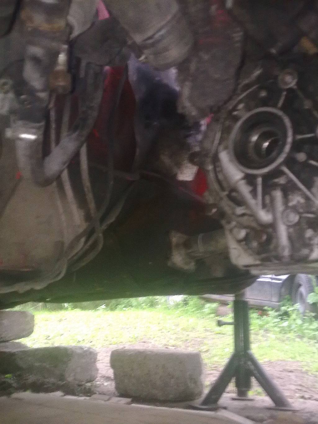

Drugi dzien walki z transferbox'em
"Odelzenie" bloku wiele pomoglo, ale nie dokonca. Skrzynka opiera sie jeszcze o czujnik poziomu oleju. W niedziele pradopodobnie bo raz enty zdjecie skrzynki i szlifowanie. Wybaczcie nieostre zdjecie ale po 3 montazach skrzynki wazajacej 20 kilo rece mi troche lataly
Przy okazji okazalo sie ze wieloklin miedzy skrzynia biegow, a rozdzielcza jest zniszczony. To nawet lepiej bo latwiej skrzyna wchodzi. Na szczescie w drugiej skrzyni jest ok, wiec spokojnie ja przygotuje do montazu juz na dobre. Musze tylko wymienic obudowe, bo urywane jest mocowanie trzpienia na ktorym skrzynia wisi.
Zastanwiam sie jeszcze nad przelozeniami biegow w skrzyni. Mam mozliwosc zalozyc albo te mi16x4 albo od silnika XUJAZ. Wdzieczny bylbym za info na temat przelozen w fabrycznym 2.0 turbo.
Na koniec widok spod silnika w tyl auta. Chyba nie bedzie tak zle z montazem walu napedowego

Jedno co mogę podpowiedzieć to w przypadku turbo warto mieć długie biegi, czyli odwrotnie niż w niedoładowanym silniku.

w migaczu zdaje sie ze sa dluzsze biegi, a krotkie przelozenie. Natomiast w XUJAZie odwrotnie krotkie biegi, ale dlugie przelozenie

Skrzynia chyba jednak zostanie z mi16x4, ogolnie krotsze przelozenia beda lepsze do krecenia 4 kolkami
