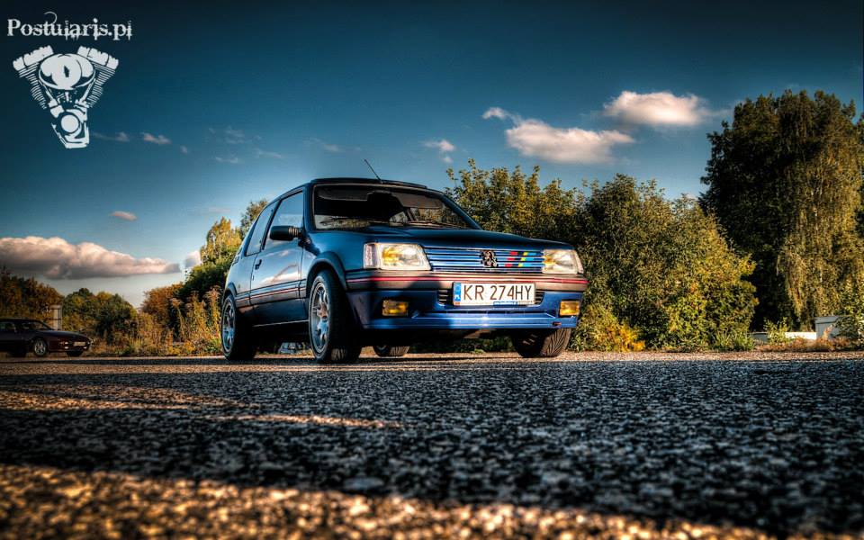

W planach na zimowe zimne wieczory jest zmiana zderzaków z zamienników które są założone obecnie, na Ory które czekają na pomalowanie. Przedni zderzak został zaatakowany bramą garażową i nie wytrzymał napięcia pękł , tylni nie wytrzymał promieni słonecznych i się pofalował masakra nie polecam
Nastąpi także zmiana i pomalowanie Grilla na oryginalny bo ten zamiennik nie pasuje jak sami widzicie na zdjęciach i jest cały zaślepiony
Następnym etapem będzie remont belki i na tym póki co koniec planów , chyba że o czymś zapomniałem
Kilka fotek jak wygląda obecnie gti i jak się prezentuje czasami na zlotach:)
