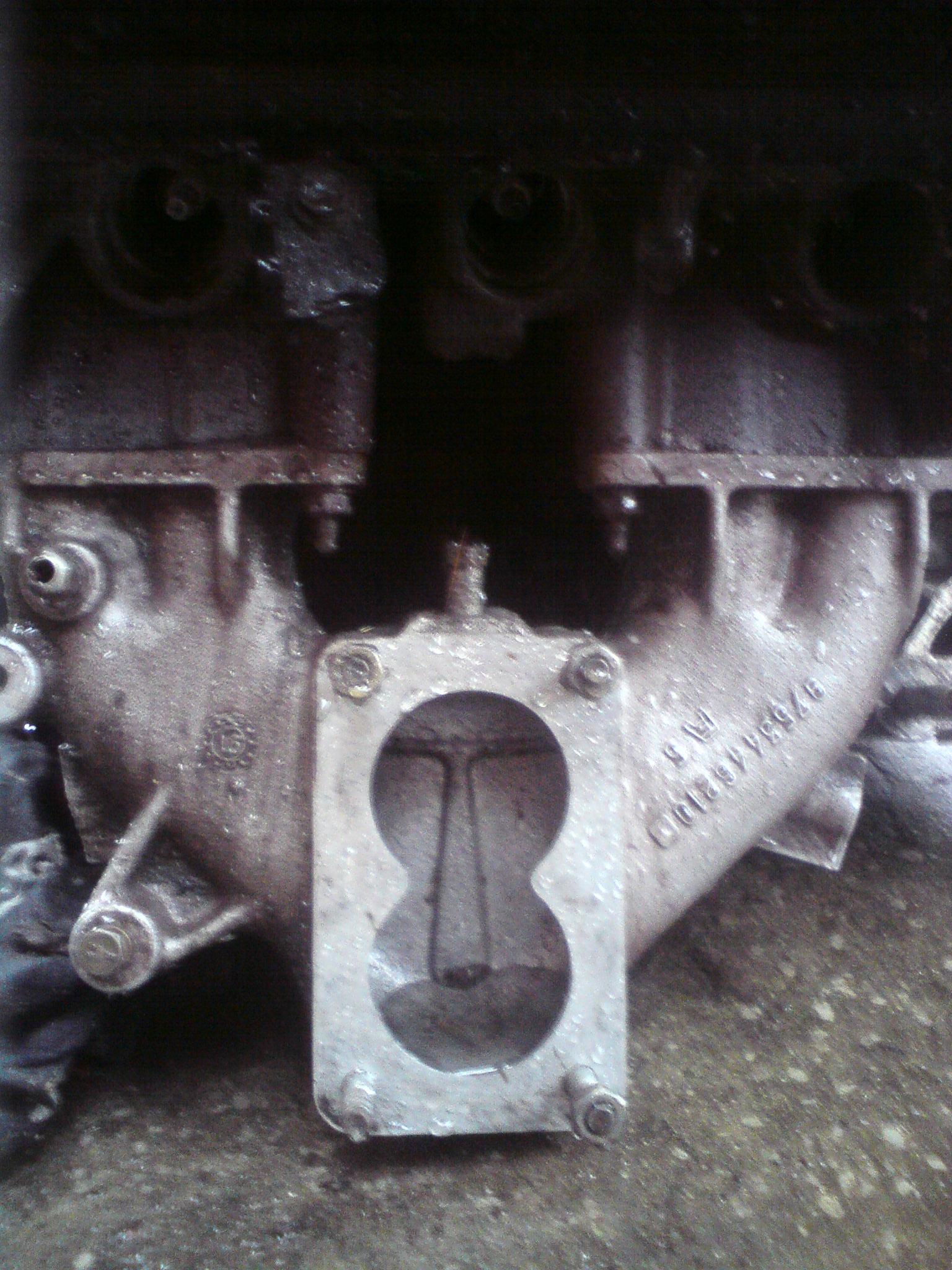

Czy kolektor ssacy od gaznika rozni sie czyms od kolektora od jednopunktu? (silnik 1,4)
Re: Kolektor ssacy
Tak, servicebox pokazuje 2 różne numery części

Ok, a czy ktos wie jak rozpoznac czy ten ktory mam (dodatkowy) jest od wtrysku czy od gaznika?

Ponawiam prsbe, czy ktos ma zdemontowany kolektor ssacy od jednopunktu 1,4 i moglby zrobic fotki? glownie chodzi mi o widok z gory, o to miejsce gdzie przykreca sie zespol przepustnicy i wtrysku

Nic tam w sumie nie widac.. Temat znam, ale fotki z zewnatrz niewiele mowia, musze wiedziec czy ten kolektor ktory mam dodatkowy to od wtrysku czy od gaznika bo nie wiem czy jest sens go polerowac i poszerzac kanaly do srednicy kanalow w glowicy, a potem moze okaze sie ze nie pasuje do jednopunktu..

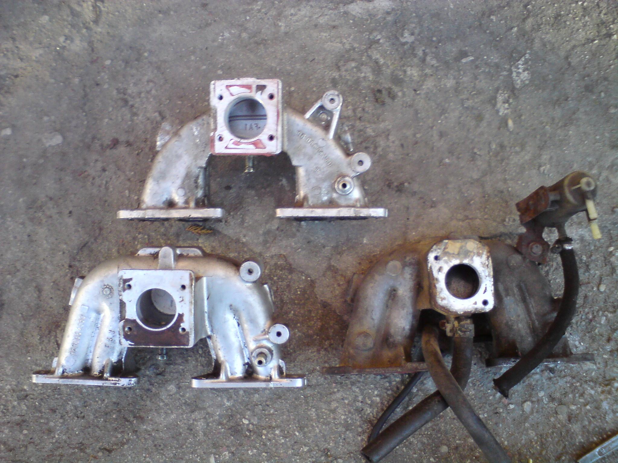

mogę Ci zrobić foty kolekora z monowtrysku 1.1, wtryski z 1.1 i 1.4 można podmienić bez rzeźby więc od góry (mocowania wtrysku) te kolektory się nie różnią. Przypomnij mi się jutro kolo 18 na PW żebym nie zapomniał
Re: Kolektor ssacy
Kolektory od 1.1 i 1.4 może mocowaniami się nie różnią, ale sama średnica gardzieli w 1.1 i 1.4 jest inna.
Tak samo gaźnik 1.4 i monowtrysk 1.4 mimo, że mają (chyba) taką samą średnicę, to rozstaw śrub o ile pamięta, jest inny. Głowy nie dam, ale tak na 90% co innego. Weber 34 ma mocowanie na 2 śruby (albo jestem ślepy), a monowtrysk na 4.

Dla ścisłości, nie napisałem że kolektory są takie same, tylko że mają takie same mocowanie wtrysków (wtrysk da się przełożyć między 1.1 a 1.4) ;)

Ok, reasumujac ja chce potwierdzic czy kolektor ktory mam ze szrotu jest od silnika 1,4 na wtrysku czy na gazniku.. Moze mi ktos pomoc zweryfikowac? Moze wystarczy go obmierzyc?

Kolektory od silników gaznikowych są zupełnie inne niż te zasilanym wtryskiem

Pierwsza fotka-kolektor od gaznika solex 32-34
Dola-prawa strona kolektor od webera oznaczenie chyba 34 pozostałe są od 1.1 i 1.4 na mono różnia sie jedynie od siebie średnicą

Wielkie dzieki, dobra robota. Czyli jednak mam od monowtrysku 1,4;)
