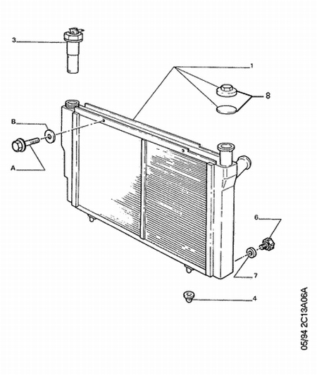

- Para
- Posty: 10182
- Posiadany PUG: najlepszy
- Numer Gadu-gadu: 1559591
Re: chłodnice wymiary zastosowanie
Servicebox pokazuje kilka roznych chlodnic w zaleznosci od modelu. Niewiem czy mozna je stosowac przemiennie, czesc moze pasowac ale roznic sie detalami. Np, chlodnice do wersji z wtryskiem i silnikach XU maja kilka wersji chlodnic w zaleznosci od tego czy auto jest z klima / bez klimy , wspomaganiem / bez wspomagania...
Zdjecia ponizej, prosze zwrocic uwage na nazwy
Idzie sie troche pogubic , kilka miesiecy temu kupilem te chlodnice z allegro, byla oznaczona jako chlodnica do GTI. Wyglada tak, niestety do rysunku technicznego raczej nie pasuje :/
