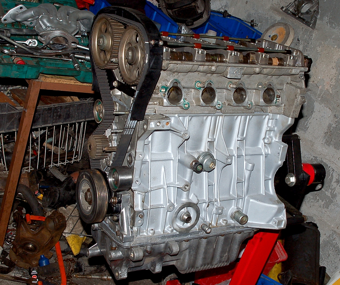

dziś zapowiada się składanie silnika do końca, już nie mogę się doczekać ;-)
Re: Historia długa mego Puga, który po mału odbiega od ORFIN
Jak wspomniałem, poskładał się silnik, może nie do końca jeszcze, ale już nie dużo mu zostało.
Głowica nie będzie malowana, zostaje tak jak jest, za to teraz Lord będzie mógł jeść ze skrzyni :mrgreen:

Mati profi robota, profi zdjecia. Jak zawsze u Ciebie
Miło mi słyszeć słowa uznania, jak w końcu wyląduje to w CTI będzie ślicznie
Wyglada sterylnie, swietna robota Mati :W

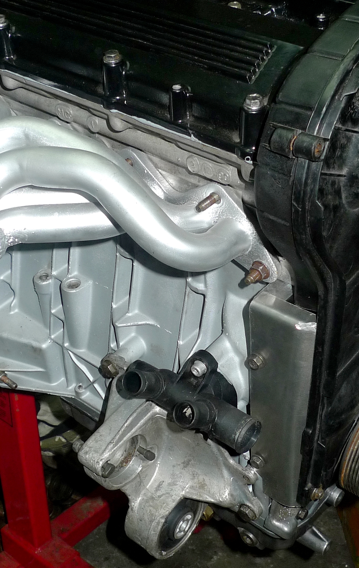

Będę musiał tylko coś pokombinować bo dałem pompę wodną od CTI ( była nowa niemal ) i nie ma ona tego kołnierza ochronnego , fartucha...ale coś wymyślę.

Nastąpił mały update prac, przykryte zostały pasek rozrządu oraz wałki, zamontowano alternator, chłodniczkę oleju, czujniki, króciec wodny, dolne mocowanie silnika ( nowa tuleja Sasic ) itp itd...
Niestety z powodu chęci wykorzystania swojej pompy wodnej, która ne ma fartucha osłonowego, zmuszony byłem dorobić z aluminiowej blaszki takową osłonę, przy wymianie pompy wodnej zostanie zdemontowana i będzie oryginalnie.

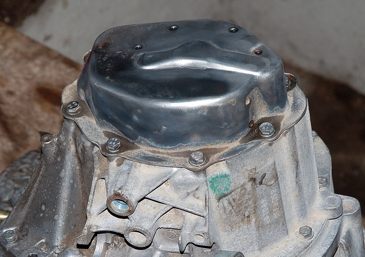

Wstępnie odczyściłem koło zamachowe i przygotowałem wsio do montażu sprzęgła i skrzyni.

W tym tygodniu jak dobrze pójdzie, zamontowany zostanie na stałe, docelowo, kolektor ssący i wydechowy.
Zakupiłem w tym celu nówkę uszczelkę pod wydechowy, a pomiędzy ssący a głowicę dorobiony został kręgielitowy dystans, który ma posłużyć jako izolacja termiczna dla kolektora ssącego.
