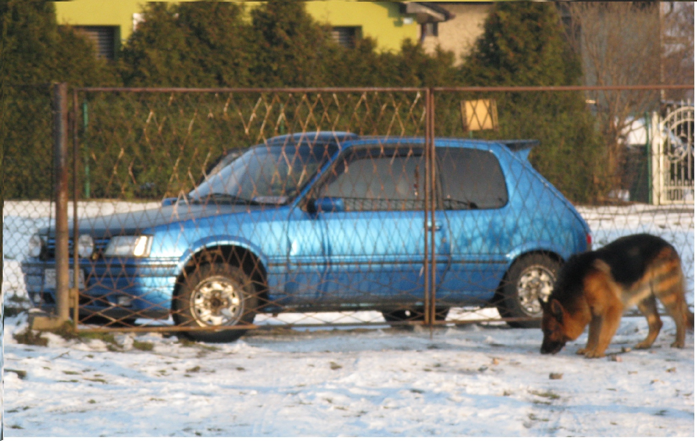

Jeżeli masz Gti to nie mogłeś wymienić skrzyni na tą ze 106 XSI bo to dwie różne skrzynie , skrzynie wymieniłeś na tą z GTI lub z Diesla jeżeli masz niższe obroty,co oznacza ze miałeś wcześniej skrzynie z Xu9j1 lub z 1.6 gti.gti&green pisze:Remontowanie na dobre rozpoczęte.
Wymieniłem skrzynię biegów na baaardzo długą (chyba od 106 XSI) sprzęgło z dociskiem i prawą półoś bez podpory. Przed pracą poczytałem co trzeba na forum i w książce Etzolda.
Poszło w miarę gładko, biorąc pod uwagę że robiłem to sam w blaszaku bez kanału i bez wyciągarki... Przydatna była ponad metrowa brecha do wypięcia wahaczy i ... ciężki młotek do wybicia starej półosi z podpory, poszła za trzecim uderzeniem :p
Skrzynię wyjąłem dołem, potem wybiłem półoś
czeka mnie jeszcze dużo pracy przy pugu ale odzyskałem radość z jazdy, no i jest ciszej bo silnik ma niższe obroty, tylko muszę się przyzwyczaić do redukowania biegów przed górką i jazdy po mieście na 3 i 4 a nie 5 jak dotychczas na krótkiej skrzyni
