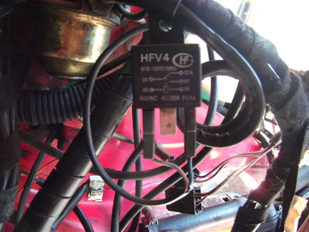

Przy wymianie silnika rozłączyłem wiązkę w taki sposób że teraz nie wiem jak to było
pierwszy problemto dwa żółte kabelki które chodzą do przekaźnika, problem w tym że są trzy piny a tylko dwa kabelki. Drugi problem dotyczy dwóch kabli z czarna i niebieska wtyczka które były wpięte w ta puszkę z bezpiecznikami pod maska. Może ktoś wie jak to powinno być podłączone?

żółte przewody są podłączone do przekaźnika (ostatnie zdjęcie w pierwszym poście). jeden z nich wychodzi z wiązki a drugi z jest połączony z kablem biegnącym do kostki do wtryskiwacza.

Czyli brązowy i niebieski są podłączone do zaworu gazowego, jeżeli tak to podłączasz zólte jeden do pinu 30, drugi do pinu 87a. Możesz tez połączyc je na krótko i powinno zadziałac.

tak brązowy i niebieski idą do gazu. A jest jakiś sposób żeby sam wtrysk sprawdzić czy działa?

zacznę od pozytywnej wiadomości, udało uruchomić się silnik na gazie, ale pracował tylko 30s bo gazu zabrakło
Przechodząc do sedna czyli wtrysku i kabelków:
1.Wtryskiwacz jest sprawny
2. Żółte kabelki są już dobrze podpięte

To ustrojstwo w złotawym kolorze to regulator ciśnienie paliwa, utrzymuje cisnienie na odpowiednim poziomie w zaleznosci od chwilowego zapotrzebowania na nie. Identyczny wtryskiwacz znajdziesz w każdej astrze na monowtrysku, wiec jak gdzies masz taką to podmień na probe. Sprawdz jakie napiecie dochodzi na tych zoltych przewodach przy przekazniku, moze gdzies jest coś zaśniedziałe, sprawdz tez czy są one dobrze polutowane do instalacji.

na żółtych kablach przy przekaźniku nie ma w ogole napięcia. Mam astrę na mono wtrysku wiec podmienię. Tata zajrzy w niedziele do instalacji bo jest elektrykiem....
