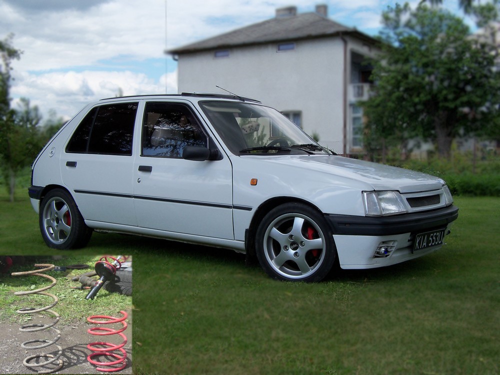

A ja na rozpoczęcie sezonu letniego zrobiłem prawie kompletne zawieszenie na przodzie...wymienione piasty, łożyska, zwrotnice, końcówki drążków, amorki na gazowe, sprężyny Jamex, tarcze nacicane Mikody, klocki Ferodo, nowe dystanse i komplet dłuższych śrub. Przyznam skromnie że wybierani byli producenci z wyższych półek i jestem jak najbardziej zadowolony bo prowadzi się teraz rewelacyjnie
. W planach rozpórka kielichów i plany co do zawieszenia na przodzie będzie skończone

Prezentuje się super i napewno się dobrze prowadzi na tych sprężynach,założyłbyś orginalnego grilla i halogeny,oraz listewki i będzie naprawde super

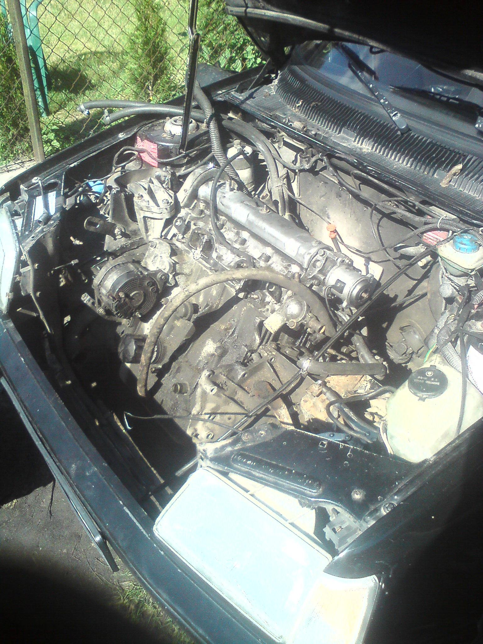

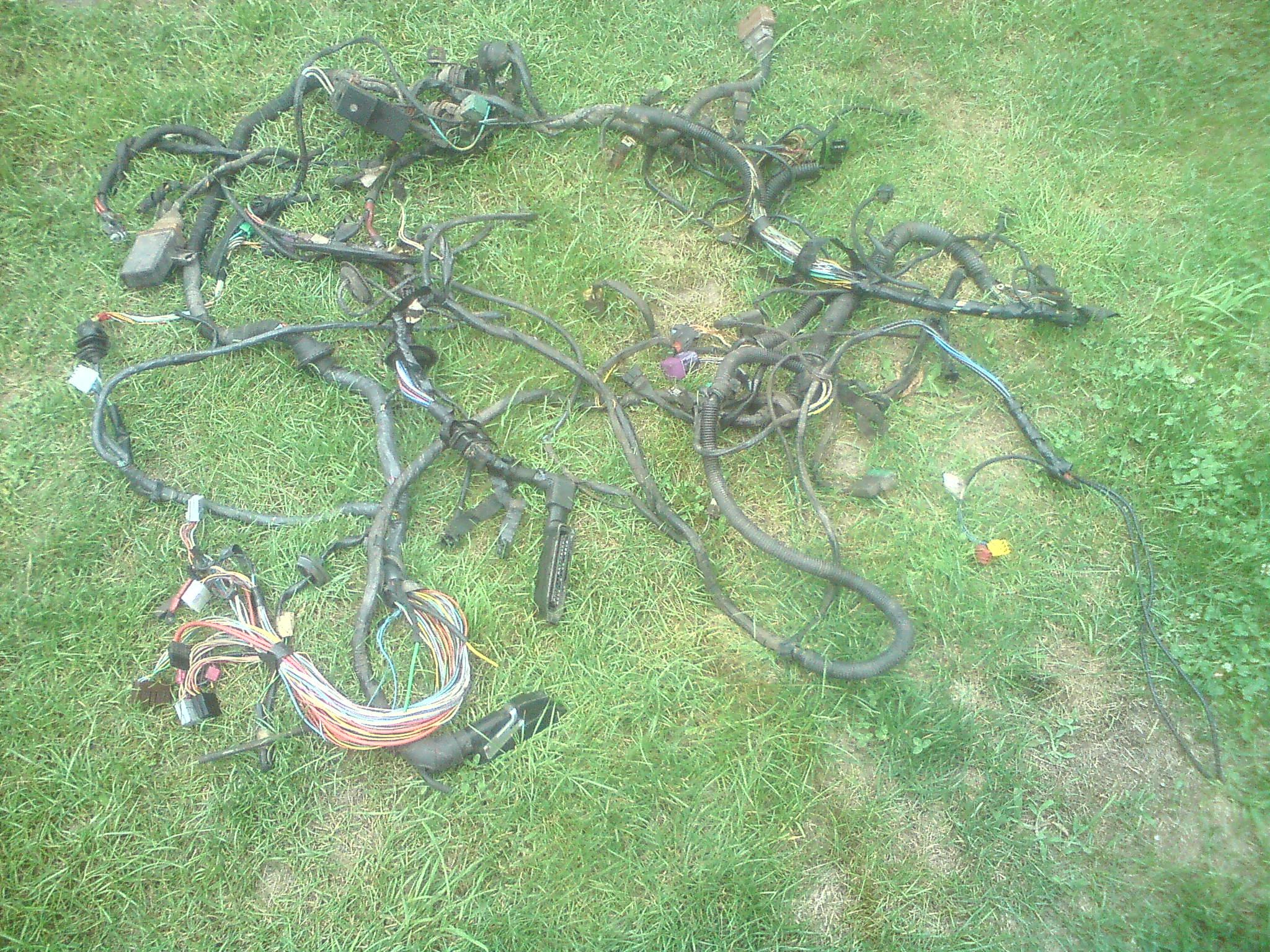

I ja w sobote miałem chwile czasu
Tylko jak ogarnąć tą wiązke

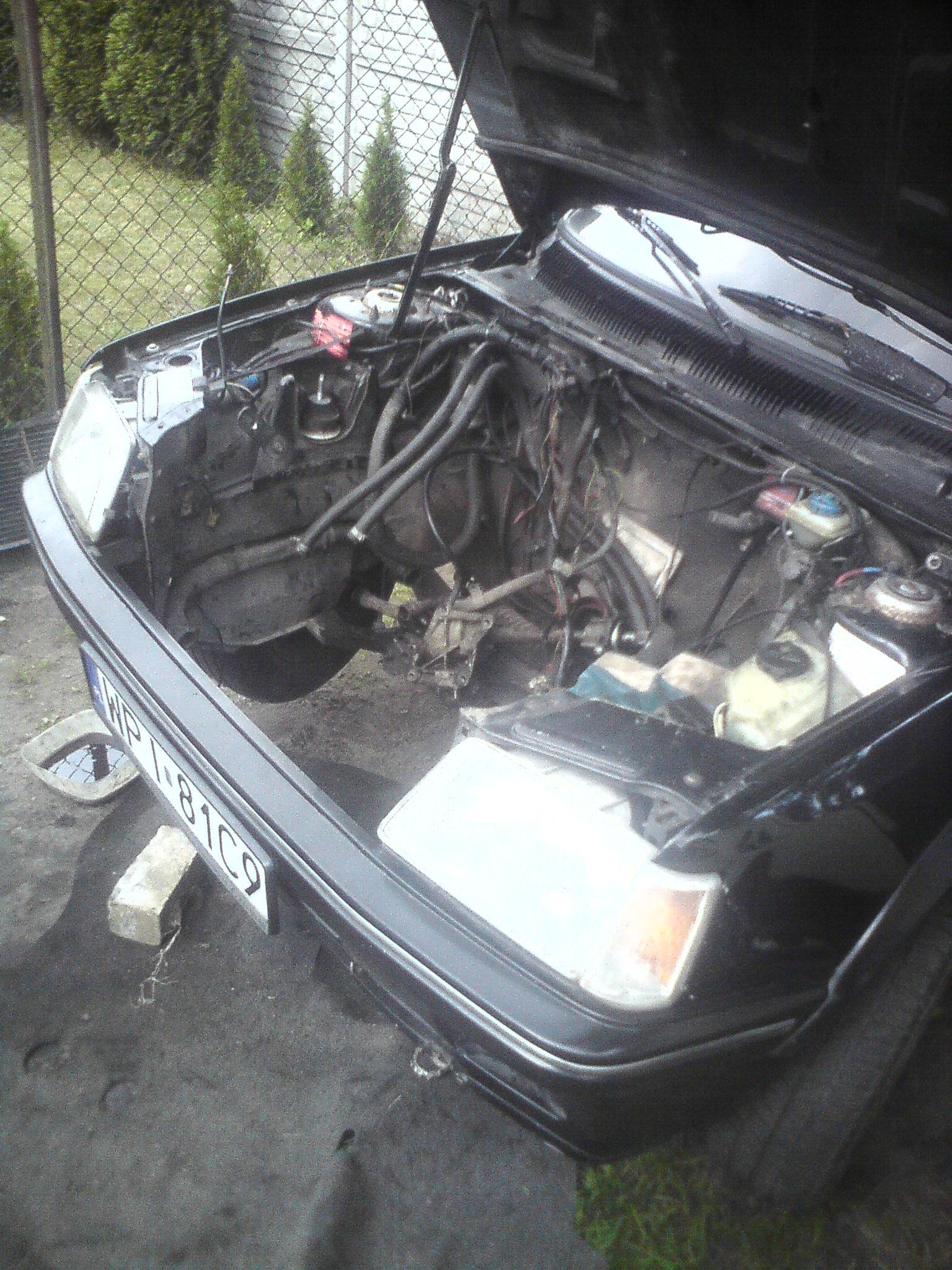

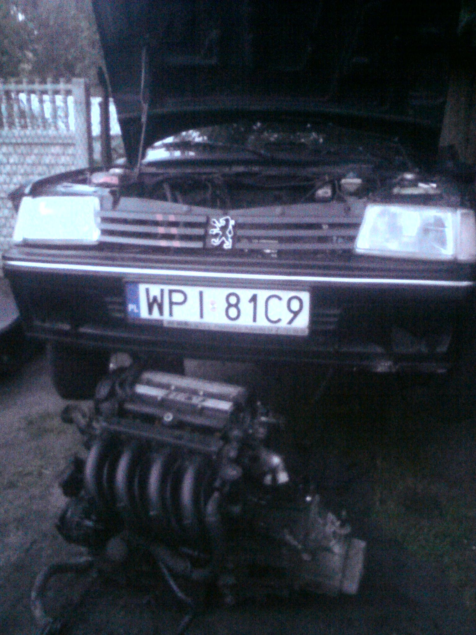

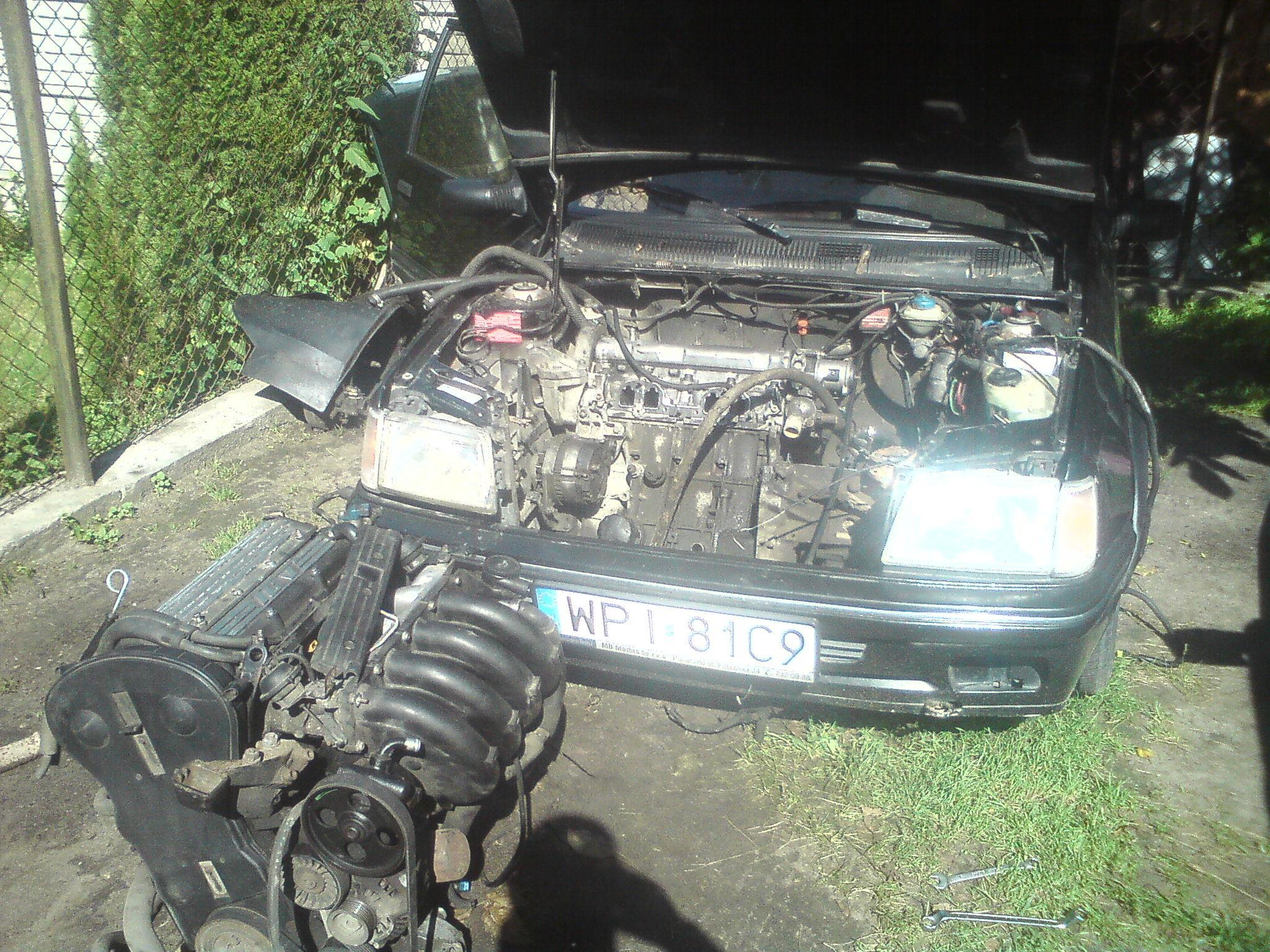

Jak długo nie jechałeś to raczej się nie zatarł. Moje 1.6 na "maśle" zamiast oleju przejechało ok 70km a później zrobił ponad 6k i pewnie by dalej jeździł. Ja ostatni tydzień spędziłem na dosłownym "grzebaniu codziennym". Pug stracił silnik i skrzynię, cały przód oraz wnętrze. Zostały tylko zawieszenia i podsufitka
 Jutro wyciągam belkę i szykuję budę do piaskowania

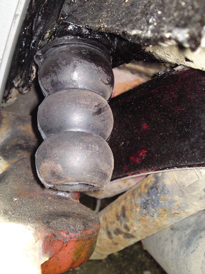

Po zmianie kół na większe-z 13-ek (165/60) na 15-ki (195/45) miałem problem gdy wsiadły na tył dwie osoby i przy większych prędkościach było wgłębienie w drodze...belka składała się na tyle że potrafiło obetrzeć. Okazało się że stare odboje odpadły-guma odpadła a zatopiona w niej śrubka została.  A ze rozmiar koła poszedł w góre to standardowe odboje okazały się delikatnie za krótkie a dłuższe są od Malucha
 . No i nie myśląc długo kupiłem dwie takie sztuki i założyłem
 gwint pasuje, wymiary też. Myslałem że ze względu na to że odbój jest dłuższy, belka nie zdązy sie na tyle złożyć żeby odbojnik oparł się na swoim miejscu..ale jest ok

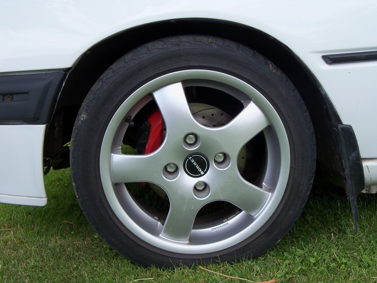

ja zrobiłem sobie w garosie białe fele jak będę mial dobra pogode pstrykne fotke
. wyglada to nawet calkiem ciekawie
