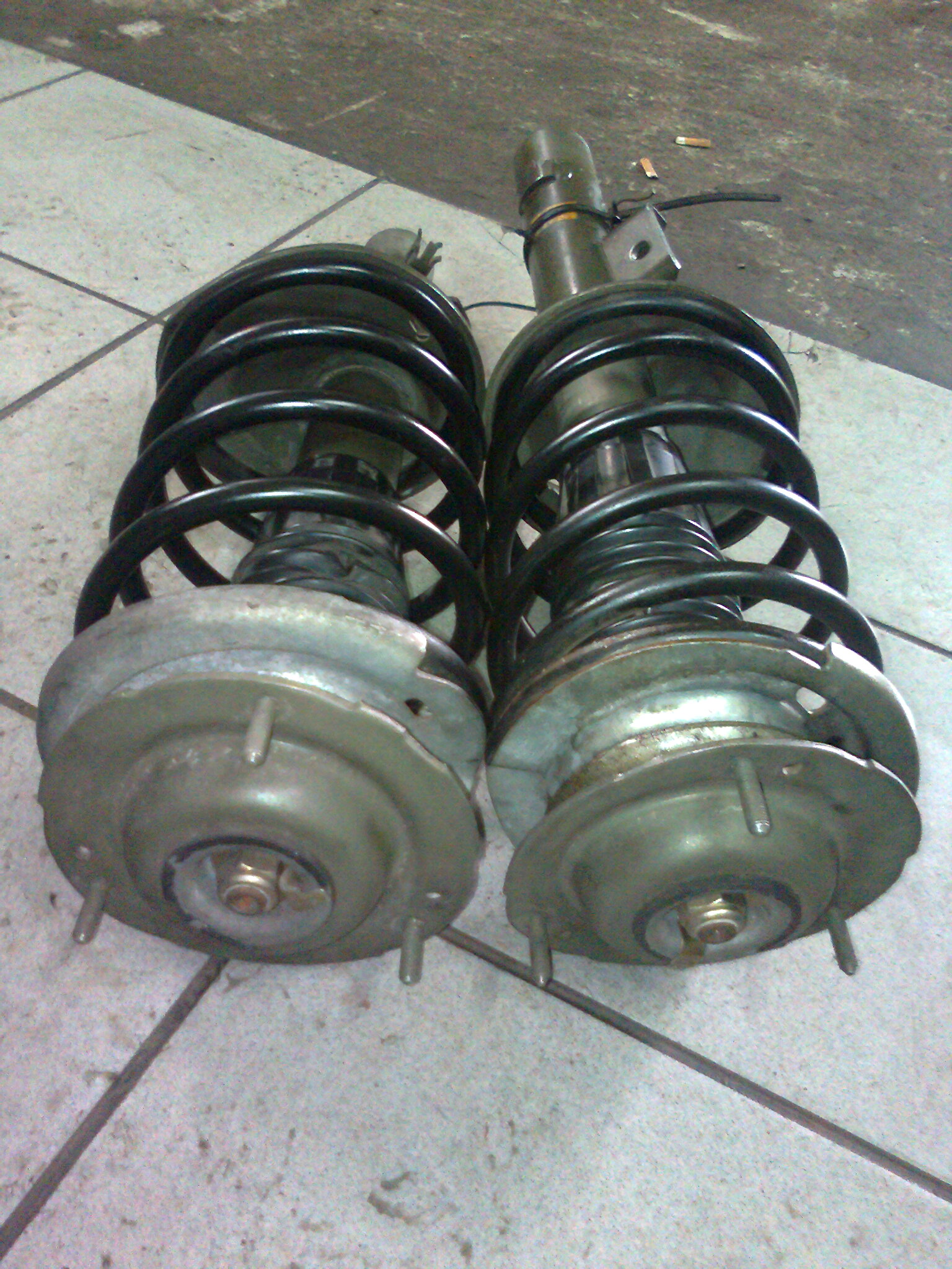

zestaw w bdb stanie pomalowany na czarno bo lekko go rdza brała nakrętki nowe M7 klasa wytrzymałości 8.8 lub urzywki oryginał z dobrym gwintem (przesyłka pobraniowa przez Poczte Polską)

Ja je wszystkie chciałbym od spodu zobaczyć, żeby stwierdzić jak się sprężyna opiera, i zwróć uwagę że w żadnym nie ma miejsca na amortyzację czyli te pierścienie gumowe... Podejrzewam, że to mocowania pod tor, co na DK 7 może ukruszonymi zębami się skończyć...

oryginał macpersony,nieużywane

Masz rację tam nie będzie miejsca na ten pierścień gumowy. Mi to osobiście nie przeszkadza hehe2mouse pisze:Ja je wszystkie chciałbym od spodu zobaczyć, żeby stwierdzić jak się sprężyna opiera, i zwróć uwagę że w żadnym nie ma miejsca na amortyzację czyli te pierścienie gumowe... Podejrzewam, że to mocowania pod tor, co na DK 7 może ukruszonymi zębami się skończyć...

Choć z drugiej strony patrząc na zdjęcie z pierwszego postu które wkleił para znalazłoby się tam miejsce na tą gumę...
