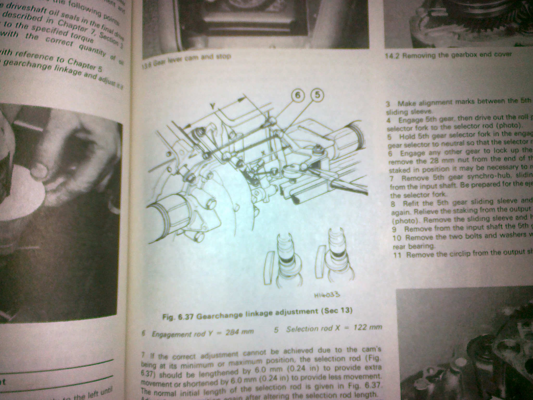

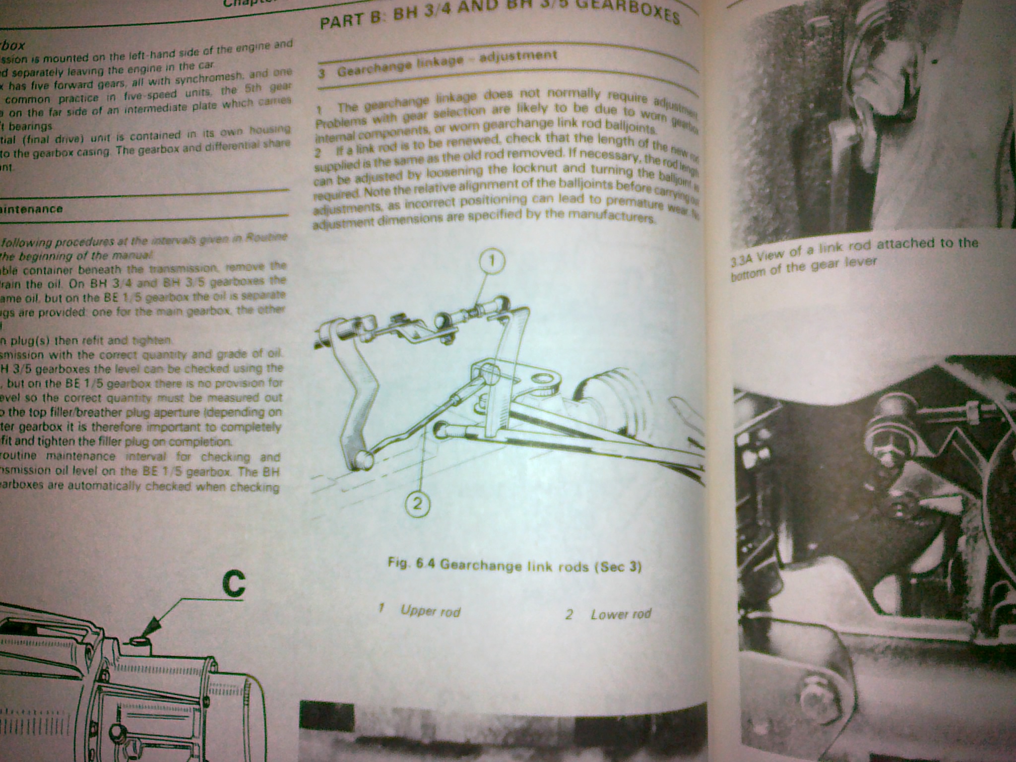

Witam kupiłem skrzynię od 1,9D i będzie ona montowana do 1,8D. Problem tkwi w innym sposobie włączania wstecznego. Czy ktoś może wie czy cięgna i lewarek od 1,8D podpasuje do skrzyni od 1,9D? Czy cięgna od 1,9D to to samo co od benzyny 1,4? Jeśli macie jakieś cięgna na sprzedaż proszę napisać ;) Za wszelkiego typu fotki lewarka i cięgien będę wdzięczny ;)
Pozdrawiam
