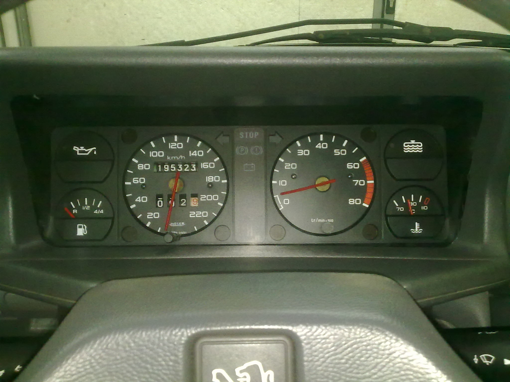

Ode mnie lekki mod - czerwone wskazówki:
