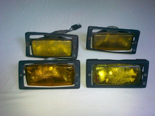

Tylko czy te z renault pasuja w dokładke 309??
- Maro.wow99
- Posty: 678
Re: Zderzak od 309GTI w 205tce
ramki halogenu z renault są delikatnie wyższe i trzeba by spróbować czy wejdzie do zderzaka a jak nie podejdzie poprzymieżałem ramki z 309 i wkład z renault wejdzie po delikatnym przyszlifowaniu owej ramki

Tak nawiasem to same modyfikacje - zderzak z 309 z halogenami z 25 w 205
http://allegro.pl/halogeny-fiat-cinquec ... 30194.html
Czy te halogeny w 100% pasują do zderzaka od 309, chodzi mi o wielkośc, mocowanie halogenów etc.?
- DJPreZes
- Posty: 4594
- Numer Gadu-gadu: 2516096
Yes. Ja. Tak. Itd.
Oczywiście po zastosowaniu ramek
no wiadoma sprawa, podziekował
