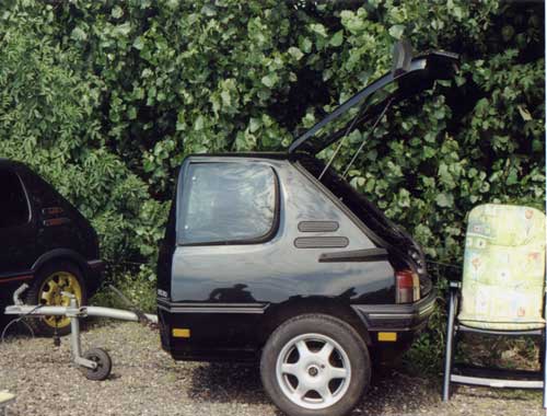

Jak wygląda rejestracja takiej przyczepki,jakie koszta i czy jest potrzebny dowód rejestracyjny z samochodu?

A nie lepiej zrobić typu pickup? I mieć ją zrobioną by pininfarina?
http://www.leboncoin.fr/voitures/256273670.htm?ca=8_s

Fotka oczywiście jest poglądowa.Ja chcę zrobi w wersji pickup i trochę dłuższą
