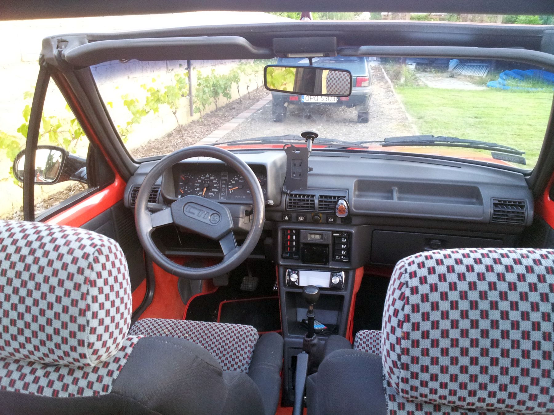

- Podświetlenie deski czerwonymi diodami. Spodziewałem się lepszego efektu. Niestety oświetlenie jest bardzo nierównomierne i daje dobry efekt tylko w nocy.
