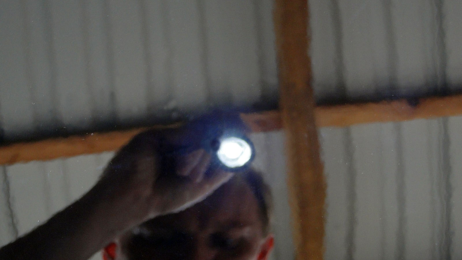

Po prewash'u pelna dekontaminacja czyli usuwamy wszystko co sie da, zeby nie rysowac lakieru. Mycie na dwa wiadra rekawica od CarPro z owczej welny i szampon Presta Sudzz. Suszenie mamutem, dokladna inspekcja Sun gun'em 3M oraz Led Lenserem T7 i korekta systemem 3M i Megsa. Lakier ogolnie bardzo miekki, rysowal sie od samej czystej mikrofibry, od dzwoniacego telefonu, od spadku temperatury, od wzrostu temperatury nawet od samego wpatrywania sie w powloke - istna masakra. Lakier doprowadzony do idealnego stanu rysowal sie od przecierania nowa mf nasaczona ipa - dobrze, ze mialem spory zapas nowych mf, przydaly sie, ale pomogl dopiero pewien autorski patent, ktory pozostanie moja tajemnica.

Ok, to jeszcze kilka fotek w trakcie korekty i inspekcji czy juz jest szajni, czy jeszcze trzeba cos poczarowac.
