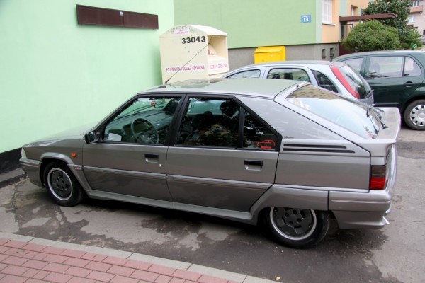

Auto odebrane
 Poniżej poglądowe zdjęcia

Jedno zdjecie? Co ty micek?
O jest juz wiecej ! Wyglada szalowo, gdzie ten program mozna obejrzec w sieci.

Dobra wstepnie ladnie to wyglada. Teraz dwie sprawy.
- zrob zdjecia jak nalezy a nie telefonem, wiem, ze umiesz
-porownaj mi w kilku zdaniach obecny pojazd z poprzednim (dla przypomnienia 205 CTi)

@Para - jest więcej...i więcej będzie, ale to jak pogoda dopisze, bo na razie szaro-buro :/ W necie nic jeszcze nie ma, bo program będzie emitowany gdzieś w połowie października.

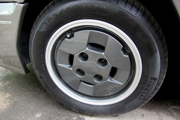

@PrezesBednarz - jakie pieniądze, tego nie wiem. Wiem, a przynajmniej pamiętam (na pewno nie wszystko) co było robione/wymieniane:
- kompletna renowacja felg wraz z prostowaniem + komplet nowych opon Pirelli
- malowanie spojlera (a raczej dokładki na klapie) oraz przedniego i tylnego zderzaka od GTI 16v wraz z montażem (halogeny już na miejscu)

@Lord Devil - zdjęcia nie były robione telefonem, jakość kiepska, bo zmniejszone na potrzeby forum
Jakiego rodzaju ma to być porównanie ? Na pewno jeździ się wygodniej. Auto bardziej dynamiczne

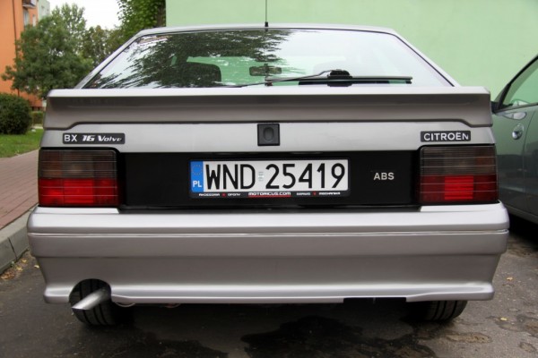

Fajnie wyszlo, gratsy!!! Da sie jeszcze nowe znaczki zamowic na tylna klape czy juz sa NFP? Co jeszcze sie popsulo jak wyjechales od nich:)

O znaczkach jeszcze nie myślałem, ale podzwonię po ASO i się zapytam. Jak najlepiej zerwać stare, żeby lakieru nie poniszczyć i samych znaczków nie połamać ?

Podgrzej i podwaz cienkim srubokretem lub czym podobnym ale owin go tasma zeby nie uszkodzic lakieru.

wyciac albo nicia dentystyczna albo struna, potem srodek typu tar&glue, tak jak pisal Munne opalarka/suszarka moze okazac sie pomocna

Nić dentystyczna ? A to nie nie za słabe ? Przecież pęknie

Micek z Toba jak z dzieckiem, zalatw opalarke i podejdz do tematu i sam cos wymyslisz przeciez dzbanem nie jestes.
