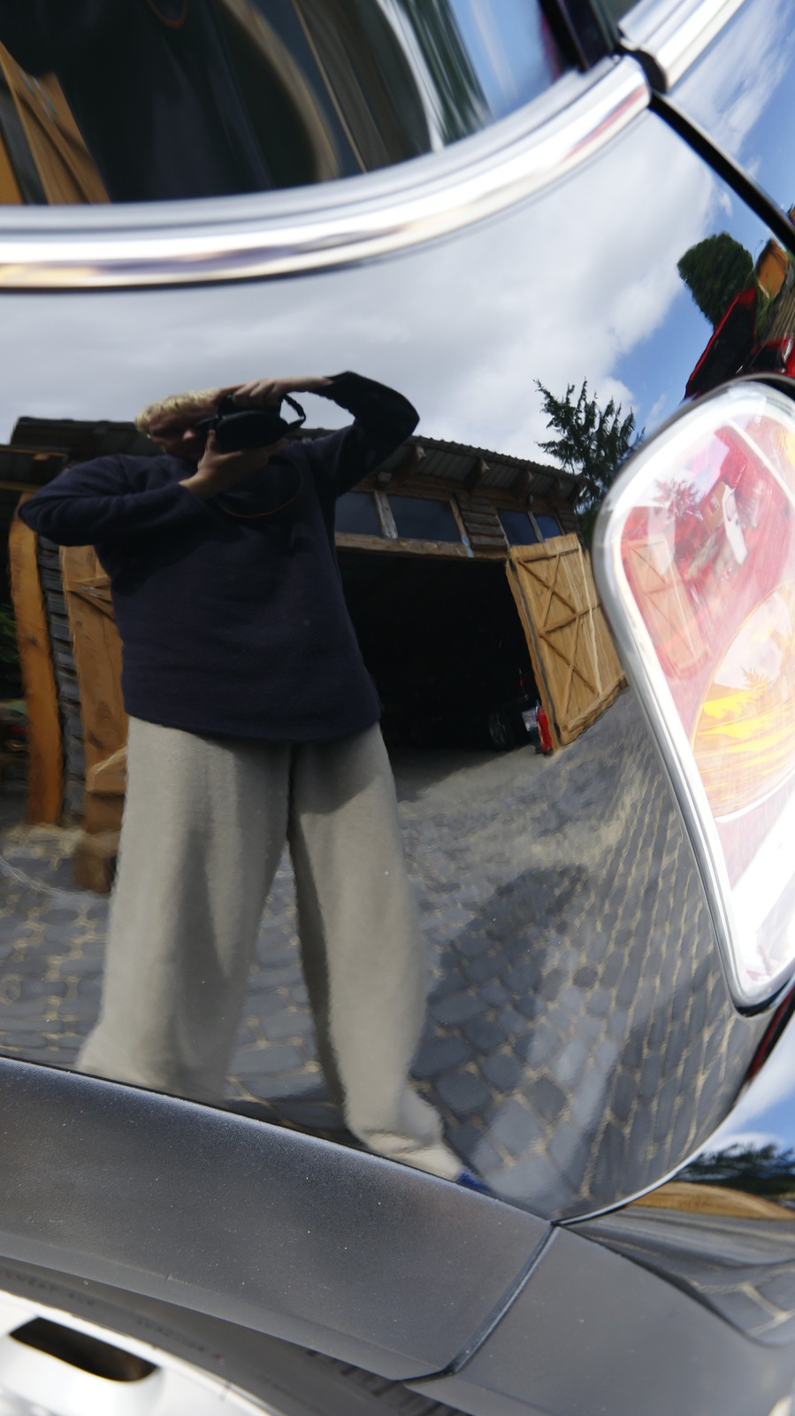

Po inspekcji czas na korekte. Na tym lakierze wyprobowalem wiekszosc dostepnych srodkow, na szczescie bardzo dobrze radzila sobie pasta GTechniq  P1 Nano Composite Polish, ktora jest na bazie wody i nie ma w sobie olejkow wypelniajacych, dzieki czemu odchodzi nam praca polegajaca na myciu auta po korekcie oraz sciaganie resztek pasty IPA, ERASER. Po cieciu i polerowaniu w jednym, karoseria zostala delikatnie przetarta mf i na to poszedl cleaner dedykowany do wybranego LSP. Jako wosk wybralem najmocniejszego zawodnika w stajni, wiec legendarny juz SWISSVAX CRYSTAL ROCK opracowany specjalnie dla Paula Daltona z UK. Zostaly polozone dwie warstwy tego wosku na Cleaner Fluid Medium, ktory mial za zadanie wyeliminowanie ewetualnych hologramow, oczyszczenie powierzchni oraz prawidlowe zwiazanie wosku z lakierem. Dodatkowo auto zostalo oznakowane, ze jest zabezpieczone produktami SV. Na szyby poszedl zestaw GTechniq, czyli  G4 Glass Nano Polish, ktory dokladnie oczyszcza szybe i na to  G1 ClearVision Smart Glass. Kola zostaly zabezpieczone SWISSVAX AUTOBAHN, Plastiki to Chemical Guys - G6 Hyper Coat. Opony SWISSVAX PNEU, elementy metalowe i chromowane Meguiars All Metal Polish.

Tak to wyglada na koniec. Dokladnie nie opisywalem prac w srodku, elemnty tapicerowane zostaly odkurzone i wpyrane. reszta umyta i nalezycie zabezpieczona. Niestety pogoda nie dopisala, nie bylo slonca, wosk musial byc wygrzewany pod lampami. Praca expresowa, wszystko zajelo 25h. Auto zostalo oddane wlascicielce o godzinie 13.30 w sobote.
