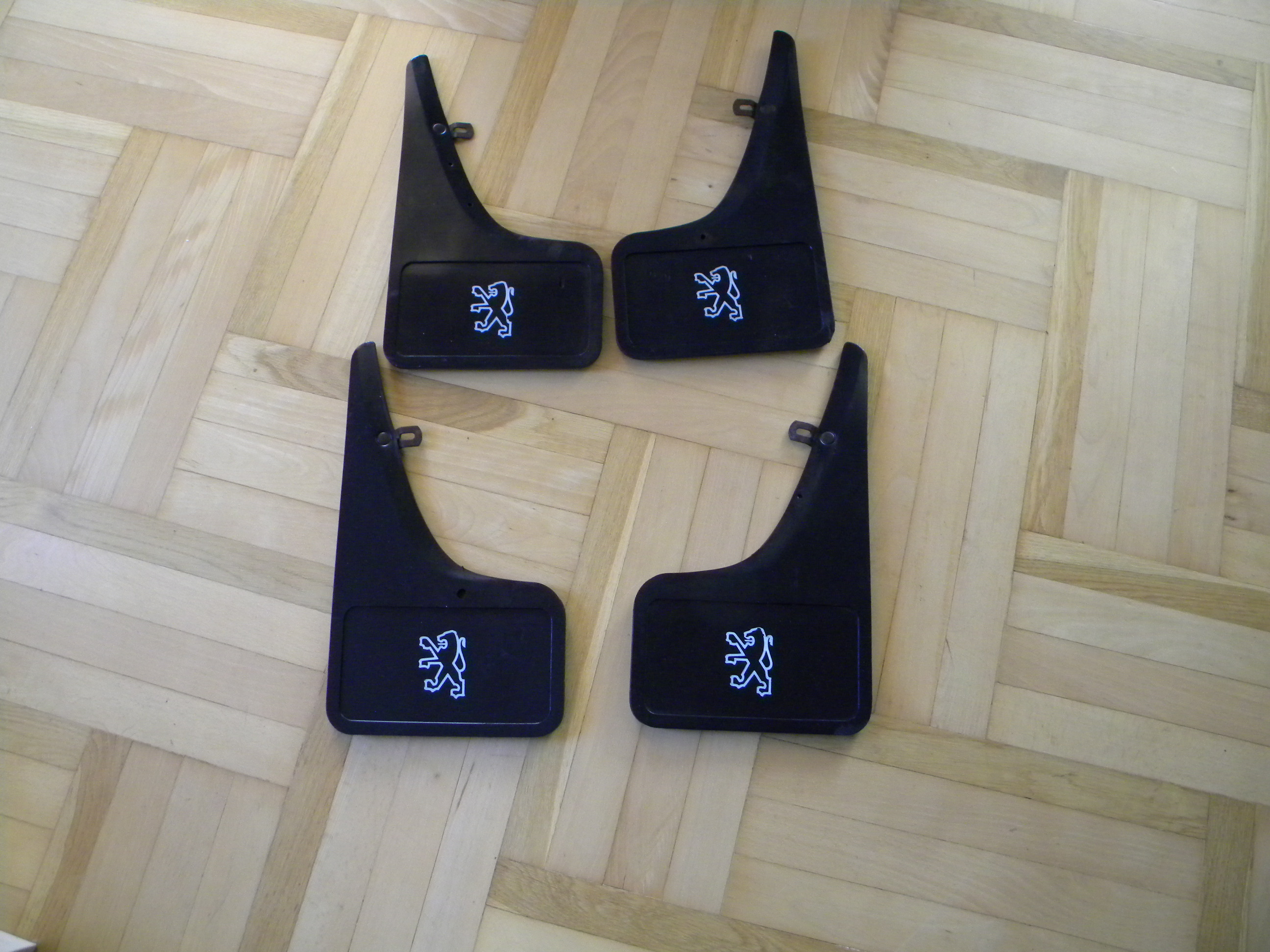

Trafiły się takie gadżety. Szukałem od jakiegoś czasu, bo mam już dość ochlapanych drzwi, błota liści wpadających za błotnik i tam gnijących!

Bardzo ładne, gdzie trafiłeś ?
Będzie fajnie z nimi wyglądał, no i drzwi będziesz miał czyste

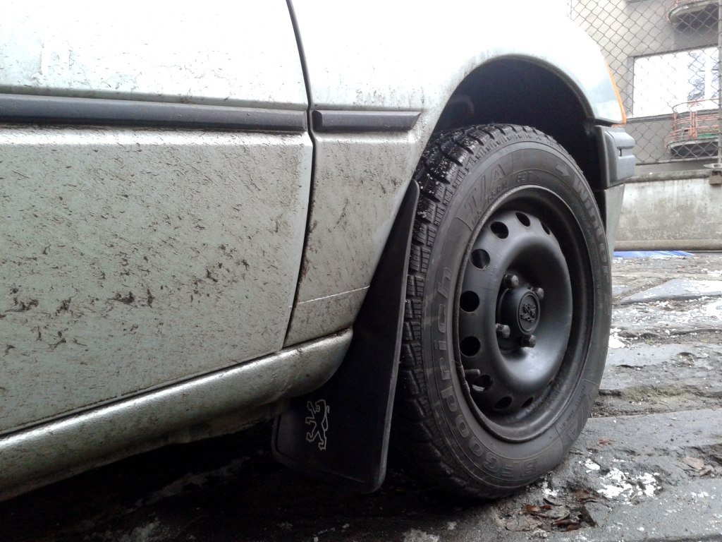

Chlapacze zamontowane - fotka poglądowa poniżej. Po lewej syf na progu i drzwiach, powstały dzięki jeździe bez cudownych gumowych gnojochronów
Teraz rzecz jasna jest o wiele lepiej, a chlapacze nawet dość dobrze pasują stylistycznie.

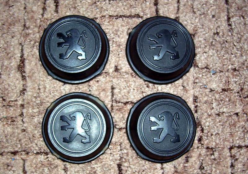

Nuda, nic się nie dzieje, to chociaż kupiłem sobie kapselki do stalówek na zimę. Tamte które mam teraz na felgach są ory Rallye, więc je sobie odnowię, a te z Partnera będą do zadań specjalnych.
