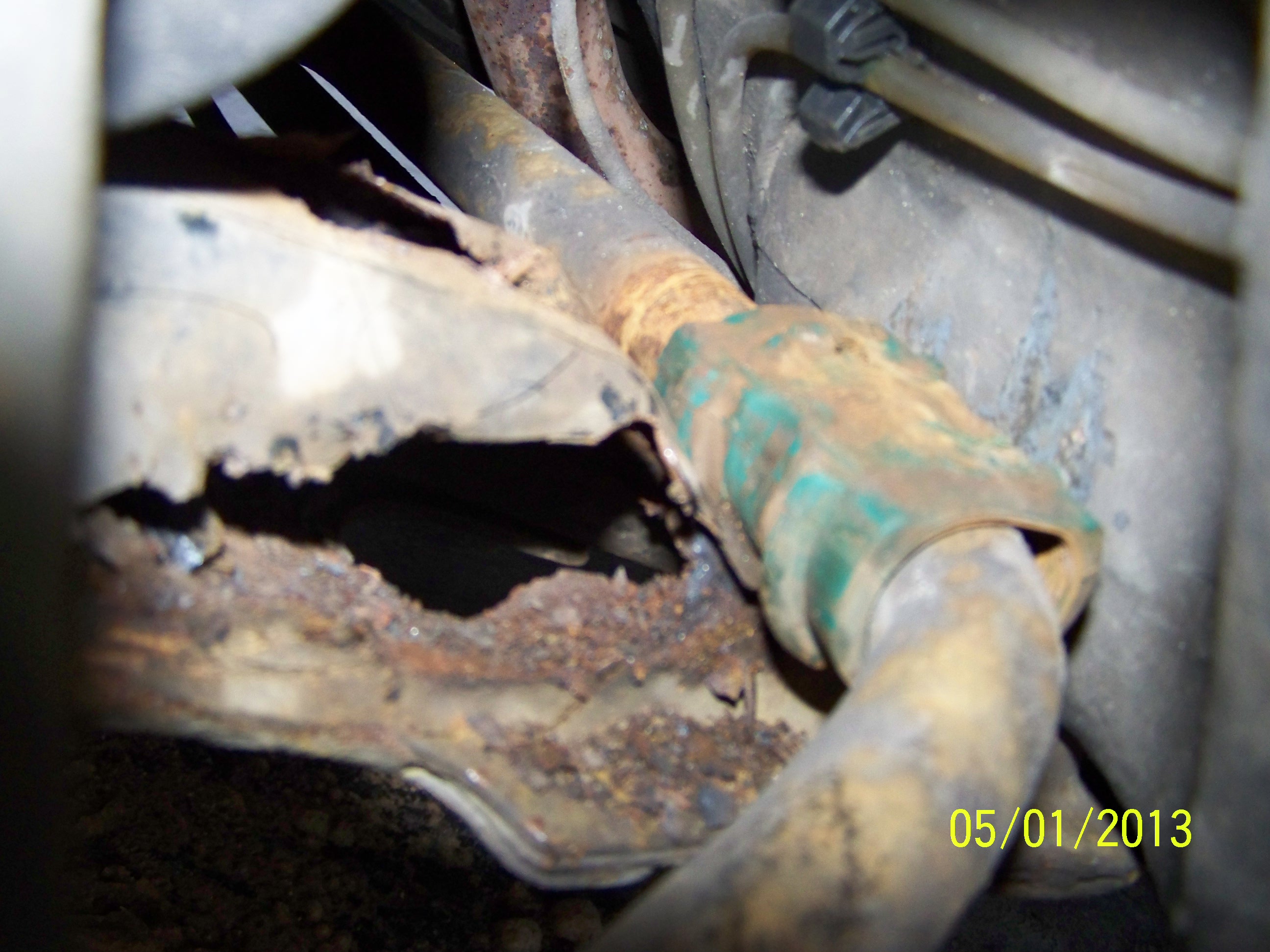

Tak przegniły mi sanki przy stabilizatorze samochód objawił to w dzień sylwestra, jeździłem tak przez tydzień myśląc że to tulejka a kiedy zdjołem koło ujawniło mi się takie coś, nie powiem ze wolno jeździłem a jak by coś się stało to bednoł bym bardzo ostro, i co wspominałem amortyzatory odmówiły już pracy więc je zmieniłem

Fajne autko cieszy mnie że kolejne w świętokrzyskim :). Fajne plany, ale nad zmianą koloru zastanowiłbym się. Generalnie ja wolę auto zmodyfikowane, ale bez przesady i częściami mniej więcej z epoki produkcji auta. Znasz przeszłość swojego auta bo sanki wyglądają na "trafione" i dlatego zgniły (chociaż to tylko moja teoria) po jednej stronie. Pozdrawiam i powodzenia :W

Auto mam 13 lat w rodzinie i nie było nigdy bite, sanki przegniły bo u mnie auto nie miało nigdy konserwacji i dla tego podłoga i progi siadły tylko partacz blacharz zjebał robotę :x i będę ponim poprawiał tylny błotnik i progi i zrobię pełną konserwacje :)

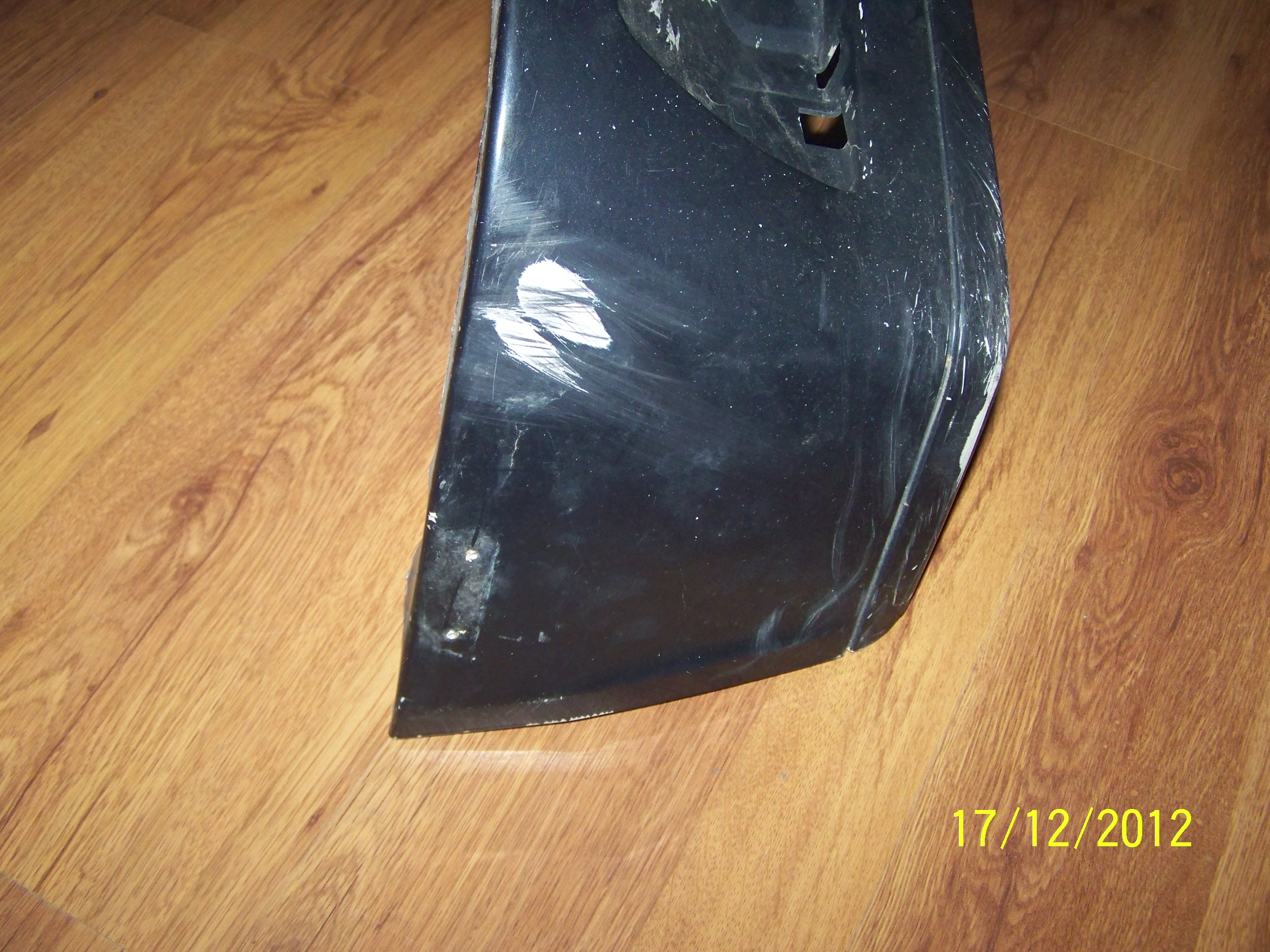

A tutaj wstawię dokładkę której dałem kolejne życie, do końca tygodnia dokładki będą polakierowane :D
No i kolorek dobrany na dokładki i błotnik tylny
Jak chcecie to zapraszam o obejrzenia moich prac lakierniczych oraz dokładki GTI

Moje sanki wyglądały dość podobnie :/

przegniły bo miały prawo, te co zakładałem to pomalowałem antykorozyjnym (hammerite) w profile puściłem konserwacje i teraz myślę że nie zgniją :)

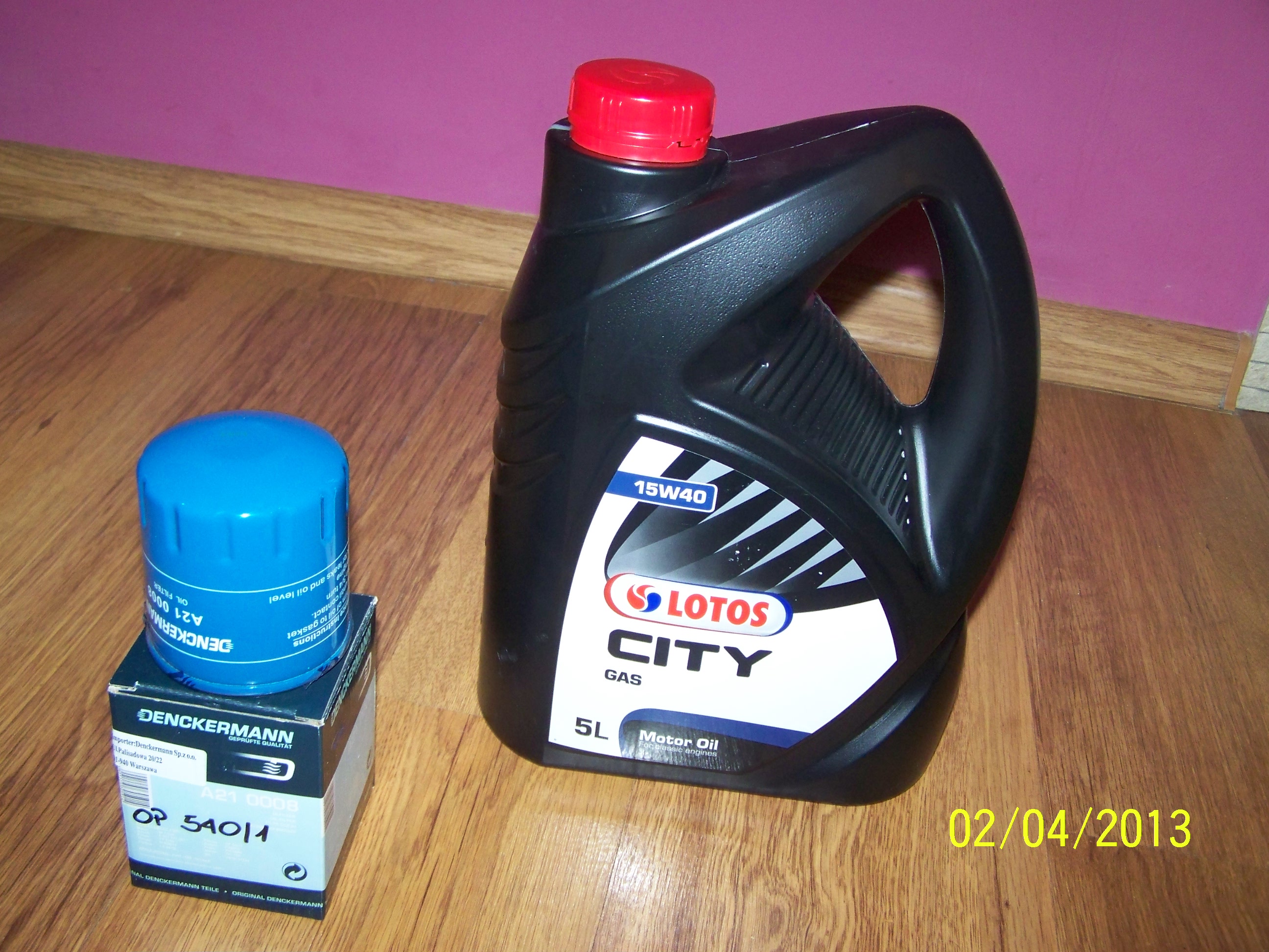

Dzisiaj sprawdzałem kompresja na cylindrach i jeden wynik mnie zaskoczył na cylindrze od skrzyni miał 13,8 :D a na drugim od skrzyni 11.6 a dwa pozostałem po 12, silnik jest zdrowiutki, po zmianie silnika auto śmiga jak burza ale trochę dymi i sprawdzałem bo myślałem że jest coś w nim wywalone a tak to kwestia uszczelniaczy
Trochę pracy przy 205 mi się uzbierało bo mam polakierować dokładki, speedline sl299, wymienić olej i uszczelnić miskę olejową może jeszcze wymienię uszczelkę pod zaworami i wyczyszczę odme
Taki olej leje do mojego TU
