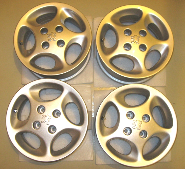

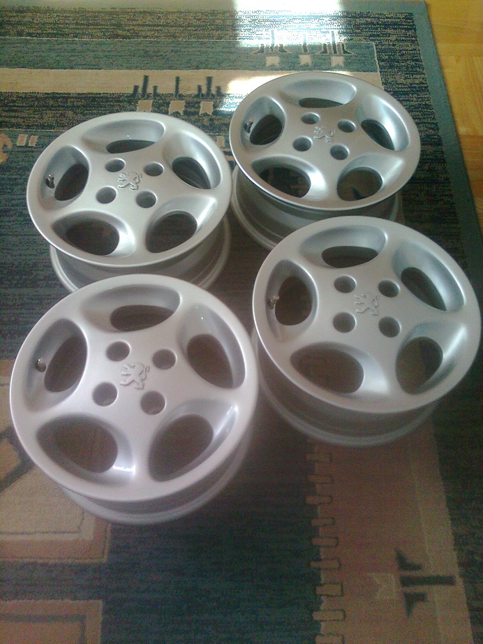

6j14et16 Wysłałem reszte na PW

Fajne te felgi Piotra
co do szerokości opony to faktycznie...bez wspomagania bywa opornie ale mnie to nie przeszkadza
przyzwyczaiłem sie
a jeżeli chodzi o optymalne rozwiązanie to chyba najlepszym rozwiązaniem będzie 14'' z ET takim jak pisał Raf i szerokością opony 185 i profilem np 50 żeby był i komfort i żeby nie było za dużego kartofla
