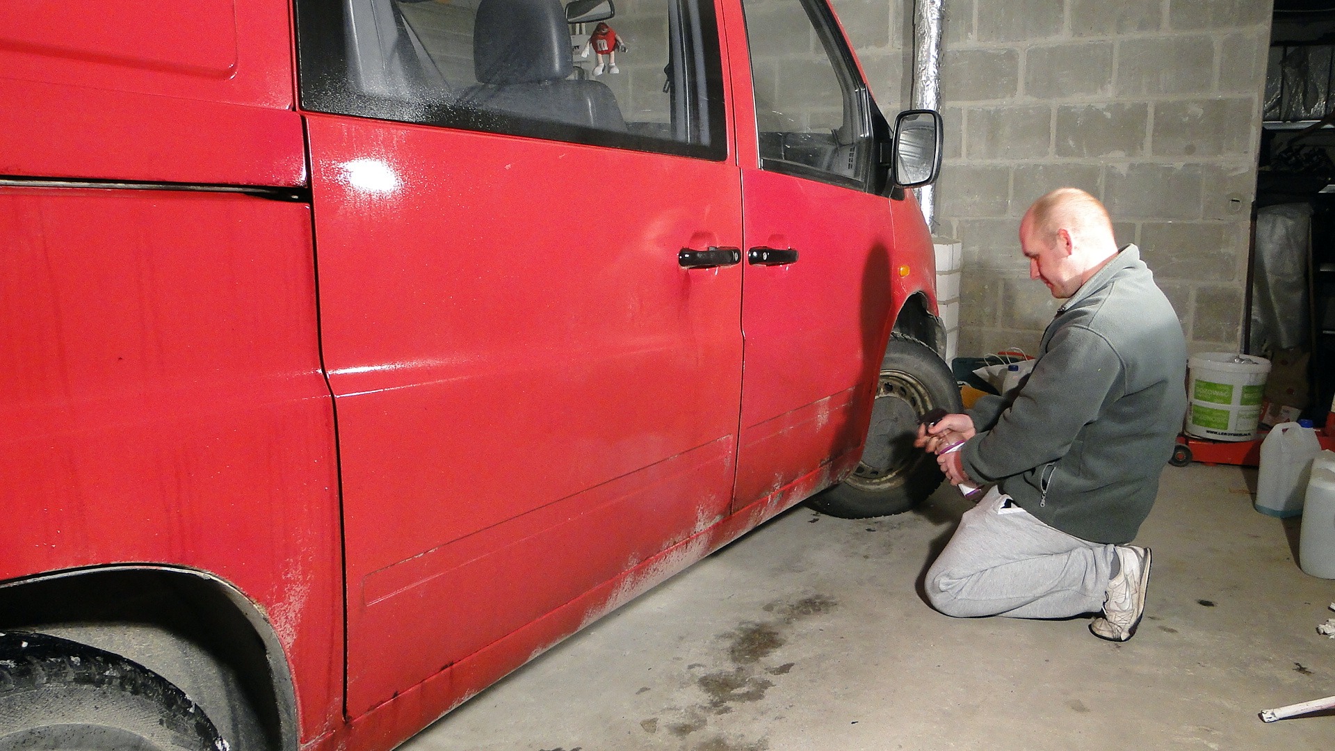

Nastapila pewna ewolucja terminowa i najpierw pojawil sie wspominany Mercedes...
Vito z 1997roku o przebiegu 300kkm latwego zycia nie ma. Wlasciciel zajmuje sie remontami budowlanymi, nie jest fanem detailingu, a auto ma sluzyc do jazdy a nie do mycia.
Dostawczak wjechal do garazu wczoraj. Dzis popoludniu zaczelismy.
Lekko nie ma, na dworze -8, ale w srodku grzeja nas halogeny
Klopot z wysokoscia - mocowanie bramy jest nizej jak relingi poprzeczne Merca, ale co tam, da sie zawsze kombinowac, w lewo, w prawo, mniejsze cisnienie w oponach
Zdjec z poczatku jest tylko kilka, taki maly hard core:

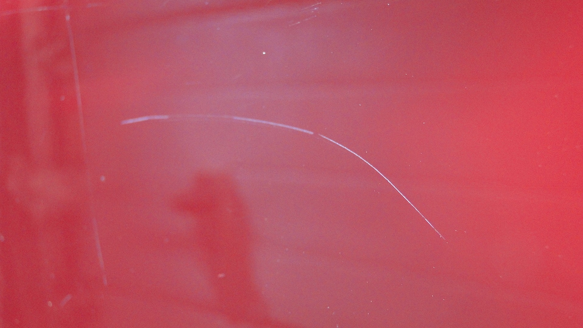

W korekcie dzielnie pomaga znany i lubiany pan Drwal, ktory pojawil sie pierwszy raz przy starej relacji z uzdrawiania maski w pasacie:
http://forum.peugeot205.pl/viewtopic.php?f=41&t=23079
Pan Drwal bardzo wciagnal sie w detailing, zakupil sprzet, ogarnal temat i z powodzeniem sam robi korekty.
W zwiazku z tym, ze do zrobienia byla spora powierzchnia poprosilem go o pomoc.
Ciecie szlo przy pomocy zestawu 3M i nawet futra. Lakier dosc specyficzny, jednowarstwowy akryl, mocno "ciagnal" pady przy korekcie. Powloka w sumie z tych miekkich, ale ilosc i glebokosc rys powodowala, ze ciecia bylo sporo i wymagalo wielu przejazdow. Kilka zdjec w trakcie, znanych i chetnie ogladanych "PIECDZIESIATEK"

Dzieki bardzo za opinie. Z racji gabarytow Vito i tego, ze robie/robimy to wolnymi popoludniami troche to trwa. Korekta nie miala na celu usuniecia wszystkich rys (zreszta nie mialo to sensu, bo nikt nie walczy o idealny lakier i nie bedzie myty wg kanonow sztuki) tylko pokazanie, ze takie auto tez moze miec znowu szajn.
Po korekcie uzylismy cleanera - wybor padl na mocno niedoceniany produkt a swietny moim zdaniem czyli Achilles od ValetPro. Jako LSP wybralismy przewrotnie i w formie protestu "Truskawkowego biednego chlopca" jest to wosk letni - dosc mam zimy. To mazidlo zaskakuje trwaloscia.
Kilka fotek z dalszej czesci "ciecia"
