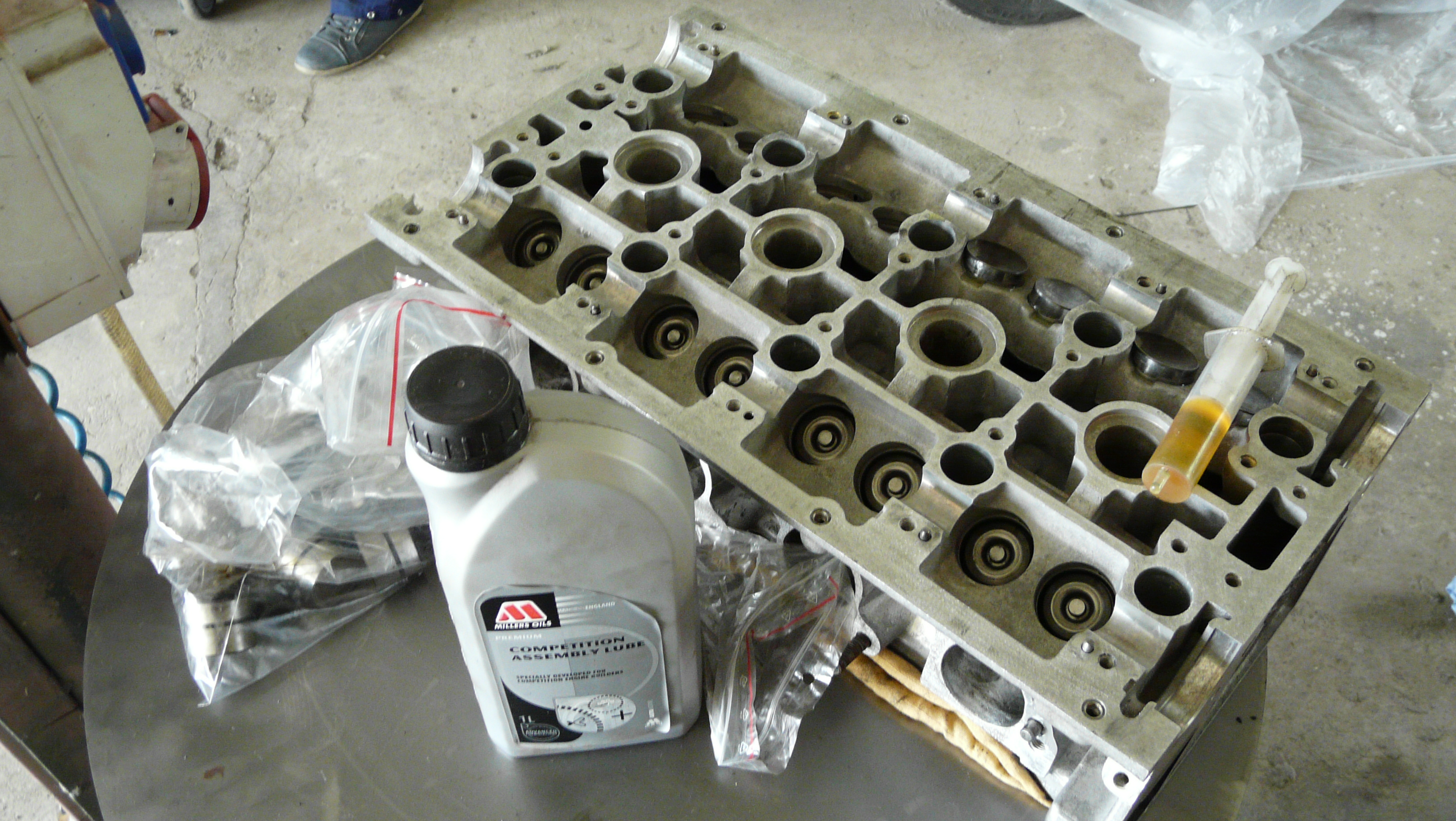

Foto już się pojawiło, ale wrzucam i tu, żeby odgrzać trochę temat.

zeby nie bylo ot to napisze ze uklad korbowy leona zostal wywazony co do 0,1g (wal, zamach, docisk, kolo pasowe, korby, tloki) a piec powoli sie sklada...

W jakie konie celujecie w silniku dimmy?

170-180 na rozwierconej przepustnicy mi16...ale wszysko jest robione tak zeby kiedys zalozyc itb ... i wtedy 210-230hp....

Ładnie, ładnie, jakbym oglądał swoje zdjęcia podczas budowy silnika do CTI ...
A powiedz, silnik będzie bez wymiennika oleju ?
