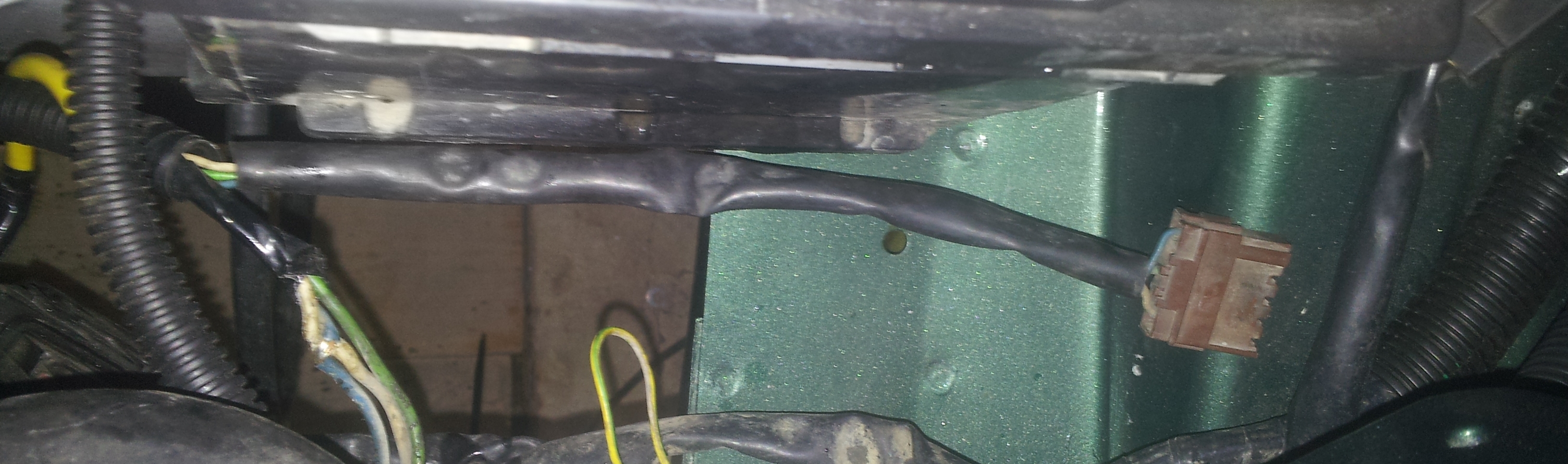

Na 5 fotce - poza żółtą od halogenów obie pozostałe zostają wolne (nie wiem czemu, ale tak miałem we wszystkich 205 do tej pory). Na tej fotce niżej to możliwe, że wtyczka od czujnika poziomu wody jest.

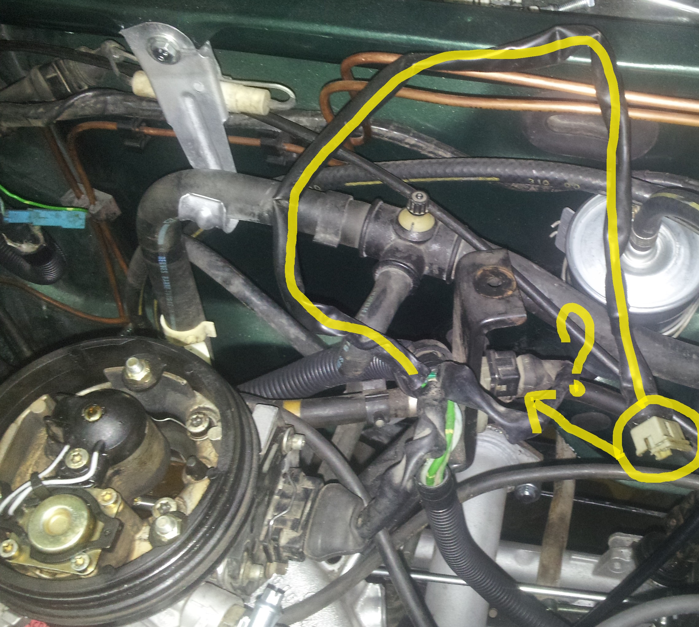

No i znów potrzebuję "Waszej" pomocy, w rozszyfrowaniu kabelków/wtyczek/przewodów.
1. Czy dobrą wtyczkę podłączyłem, jeżeli nie to (patrz zdjęcie niżej) to gdzie powinna iść ?? 2. Gdzie podłączyć tą wtyczkę może we wtykę ze zdjęcia wyżej ?? jeżeli nie to gdzie ?? 3. Czy powinien iść tu jeszcze jakiś przewód ?? 4. Gdzie podpiąć koniec (niebieskie kółeczko
5. Została mi wtyczka z wiązki od chłodnicy (wiatrak podpięty, i oba czujniki w chłodnicy) pozostało tylko to.
Z góry dziękuje i pozdrawiam

1 - raczej dobrze
2 - czujnik temperatury wody (lub wstecznego - są takiego samego koloru i oba takiej długości, że spokojnie je zamienisz przypadkiem
) - od prawej strony termostatu - znajdziesz pasującą wtyczkę
3 - coś powinno, ale teraz nie pamiętam - wieczorem jak jeszcze nikt nie napisze to spojrzę pod maskę
4 - to jest ogólnie przewód od podciśnienia, m.in. do szyberdachu i do serwa wchodzi z tego co pamiętam, ale jak mówiłem - dopiero wieczorem dokładne potwierdzenie będzie

Dziękujepawel pisze:fot 5 wtyczka przy chłodnicy pusta
Właśnie !!!! Zapomniałem że mam wykręcony czujnik wstecznegoDJPreZes pisze: 2 - czujnik temperatury wody (lub wstecznego - są takiego samego koloru i oba takiej długości, że spokojnie je zamienisz przypadkiem) - od prawej strony termostatu - znajdziesz pasującą wtyczkę
Tak zgadza się, jeden wężyk idzie do puszki w podszybiu, a właśnie jeden mam luźny, tak jak mówisz on nie idzie przypadkiem w ten trójnik z grubym przewodem ciśnieniowym w serwie ??DJPreZes pisze: 3 - coś powinno, ale teraz nie pamiętam - wieczorem jak jeszcze nikt nie napisze to spojrzę pod maskę
Będę bardzo wdzięczny jak sprawdzisz

Jeden wężyk idzie do pojemnika, jeden w budę do dachu, a trzeci idzie do tego trójnika przy serwie. Zdaje się, że średnica wewnętrzna 3 albo 4 mm, ale głowy sobie uciąć nie dam.KrakerSx pisze:Tak zgadza się, jeden wężyk idzie do puszki w podszybiu, a właśnie jeden mam luźny, tak jak mówisz on nie idzie przypadkiem w ten trójnik z grubym przewodem ciśnieniowym w serwie ??
