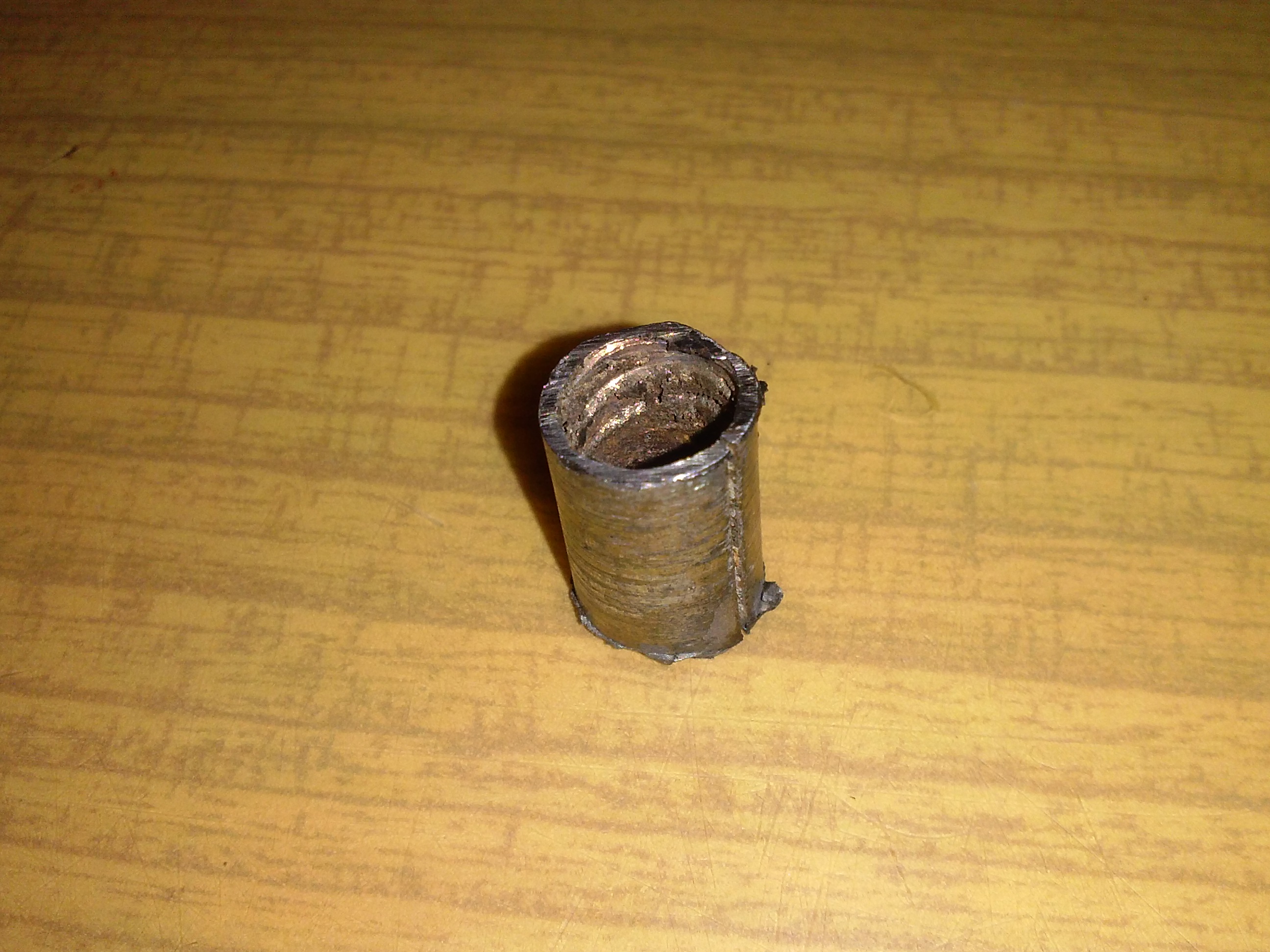

Zabrałem się za wymianę ukręconego sworznia drzwi i pomimo wymiany na nowy operacja udała się średnio. Tulejki mają niby tylko minimalny luz ale na "metrowych" drzwiach już kolorowo nie jest.
Pytanie z czego można je dopasować? Wymiar zewnętrzny 9mm, wewnętrzny 7mm. Jakoś tokarz mi nie po drodze...Nie żebym nie miał pomysłów ale same guano podobne.
Tyle zostało z ory tulejki po wymontowaniu z zawiasu

Po lifcie jest kołek z gwintem w górnej części. Ory zawiasy maja wbijaną tulejkę i w niej obraca sie sworzeń/trzpień. Sprawdzałem w foreverze i też jest tulejka, więc to nie samoróbka.

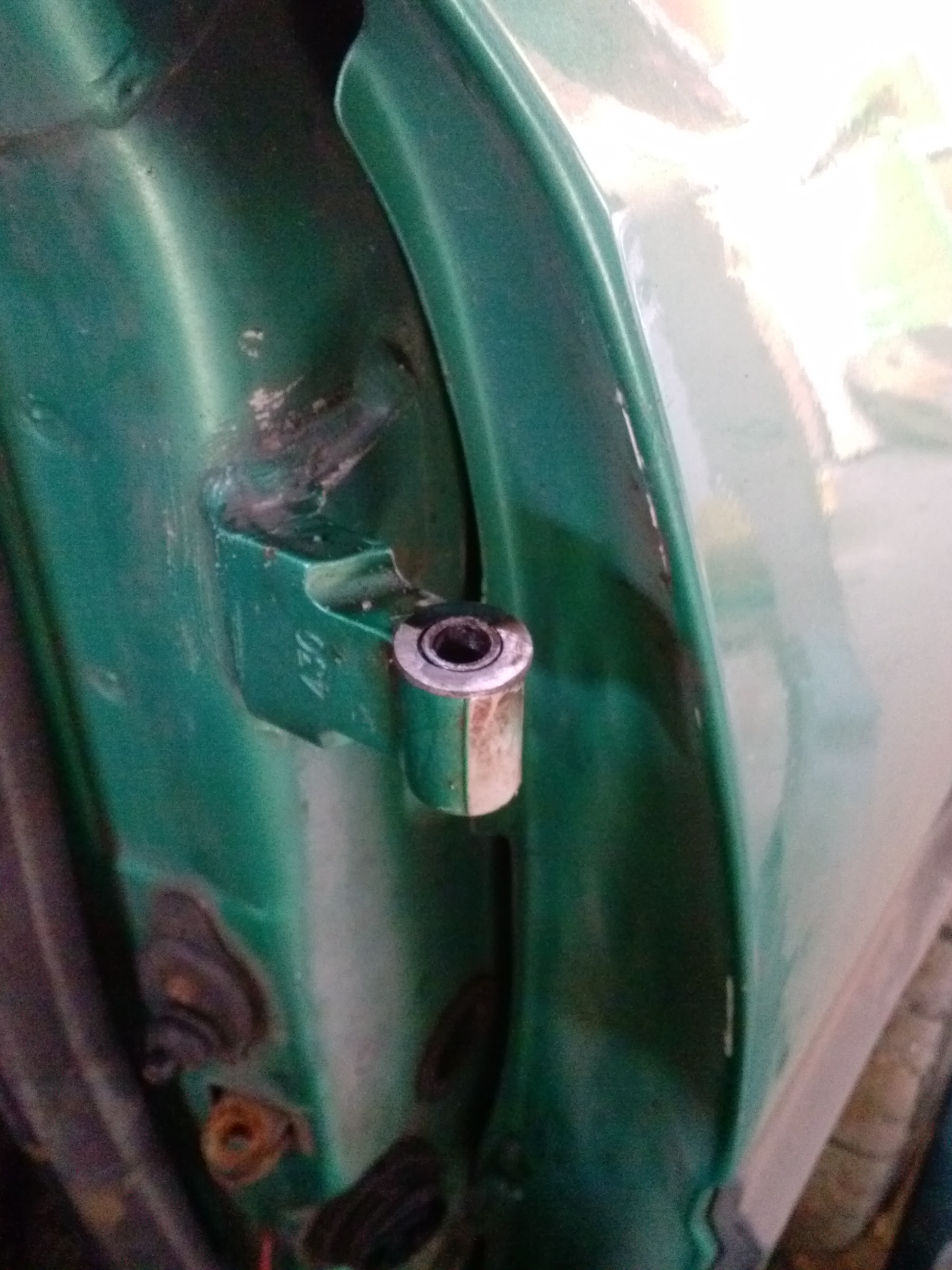

Tak to wygląda po spiłowaniu kołnierza owej wyżej sfotografowanej tulejki i wbiciu nowej Temat opanowany , zawiasy naprawione. No prawie, jeden gwint zerwany to bedzie trzeba połowkę zawiasu wymienić

Panowie, wreszcie dopatrzyłem się przyczyny przycinających się drzwi kierowcy, dolny zawias ma luz. Mam wersję zawiasów na wkręcane sworznie i tulejki. Gdzie takie tulejki można nabyć? Od czego dopasować. Wszystkie które znalazłem np od Clio mają wymiar zew.8 wew. 6, czy takie będą dobre do naszych drzwi?
