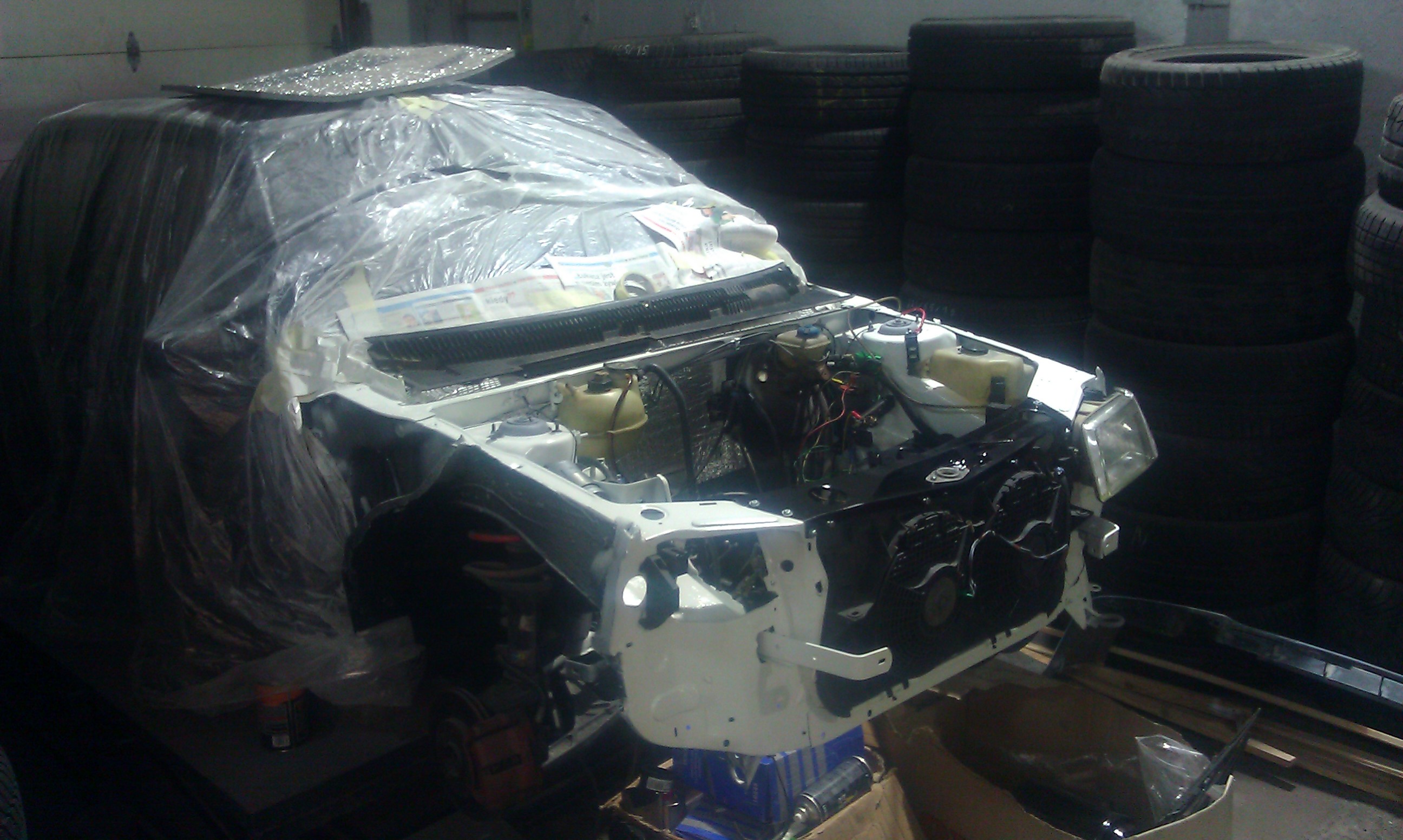

no cóż chwile poskładałem dziś po pracy i efekty jak na zdjęciu...
Mam pytania:
1.czy ktoś wie jak lepiej wyczyścić zbiorniczki? Próbowałem zmywaczem do silikonu oraz nitro - ani jedno ani drugie nie dało porządanego efektu - w 'zarysowaniach' plastiku widać bród
2. czy ktos ma na sprzedaż mocowanie prawego refletora/patrzac z pozycji kierowcy/ - czarny plastik bliżej "środka" maski?
3. czy możecie porobić zdjęcia podłączeń węży w Waszych 1.9/1.6 - chodzi mi o wodne, paliwowe, olejowe... wiem że troche tego jest ale taki zarys żebym mógł "pościągać"? jak znacie ich srednice to prosze o info - chętnie wymienie kpl. Moze wiecie gdzie jest sklep co sprzedaje komplet w dobrej cenie? (nie samco za 500PLN...)
Mam pytania:
Re: 1.9GTI by SkaczacyJelonek
Cif i szczoteczka do zębów? Albo kwasek cytrynowy (50g na litr gorącej wody)?SkaczacyJelonek pisze:1.czy ktoś wie jak lepiej wyczyścić zbiorniczki? Próbowałem zmywaczem do silikonu oraz nitro - ani jedno ani drugie nie dało pożądanego efektu - w 'zarysowaniach' plastiku widać bród

Wiązka jest P&P do nowego silnika.Jutro/pojutrze kupie jakis i bez wzgledu czy 122 czy 128 podłączam jako JETRONIC....Komp ; przepływkai ...tyle z różnic miedzy 1.9 gti JET a 1.6 gti JET.
\W silniku z motronikia wystarczy zmienic aparat zapłonowy, wtryski, komp i przepływke?
