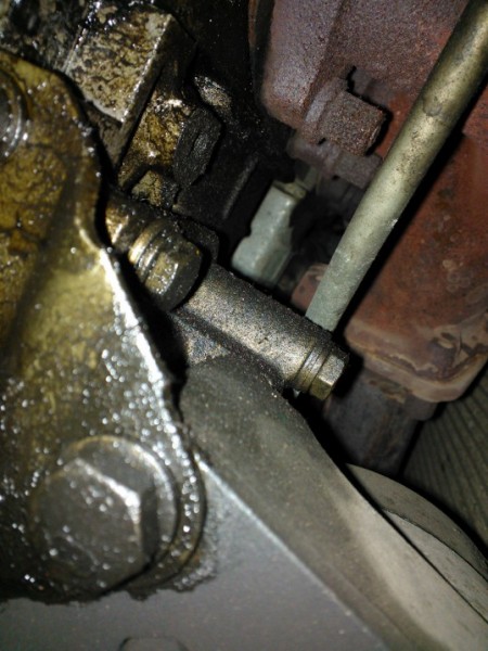

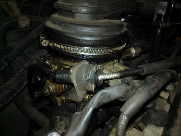

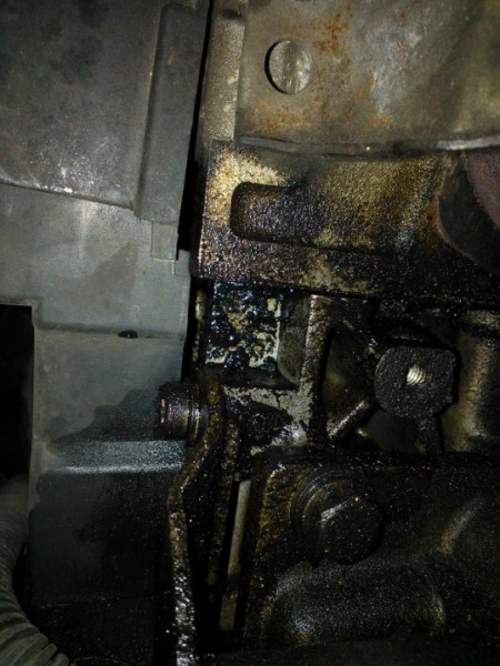

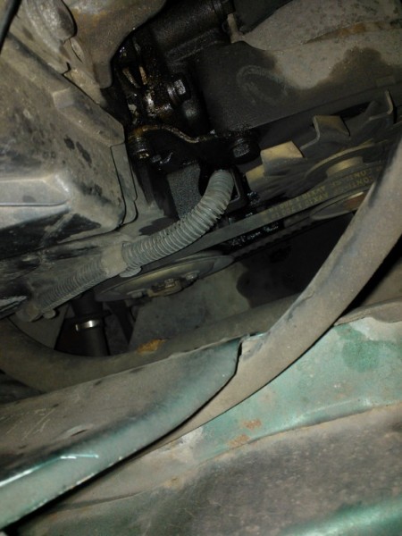

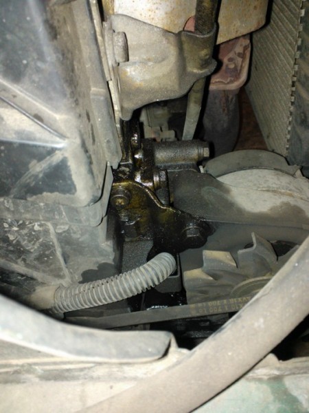

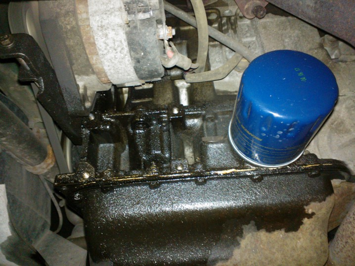

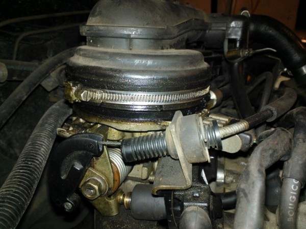

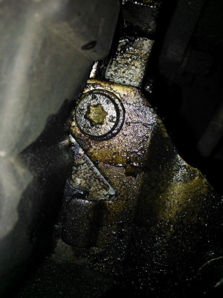

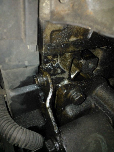

Witam, mam pytania odnosnie wyciekow. Na fotkach pokazalem miejsca gdzie sie poci a nawet wiecej n iz poci. Pierwsze miejsce to okolice gaznika drugie to gdzies z bloku okolice alternatora. Moje pytanie - z czego leje i o czym to swiadczy? jezdzic z tym (oczywiscie kontrolujac olej) czy olac temat - na razie plam pod autem nie mam . Druga sprawa dzisiaj pierwszy raz wystapilo stukanie w silniku. Po kilku godzinnej jezdzie (spokojnej) zostawilem auto pod garazem, wieczorem kiedy wjezdzalem autem do jego domku to zaczelo mi cos stukac w silniku, stuki byly podobne do... stukania w metalowa puszke raz glosniej raz ciszej - mam sie bac ?

Uszczelka pod glowica. Ciecze kanał olejowy... To typowa awaria w TU.

sprobowac dokrecic glowice ? ale dziwne sa te stuki w silniku takie metaliczne jak o pusta puszke :/ nic nie jest poluzowane slychac to w bloku

Odkręć i zdejmij plastikową osłonę paska rozrządu.
Wtedy będzie widać skąd leci olej. Może puściło uszczelnienie wału.
Sprawdź stan paska rozrządu.

sprawdzalem nic tam nie stuka poza tym ze pasek podczas pracy wychyla sie na na boki na kole zebatym gornym tak z 2 mm w bok, nie spada ani nie wychodzi poza obrys czy pole zebate ale jednak sie przesuwa w obie strony

Być może nastąpiło przestawienie rozrządu z powodu rozciągnięcia się paska. Tak więc konieczna i pilna wizyta u mechanika gdyż można rozwalić silnik.
