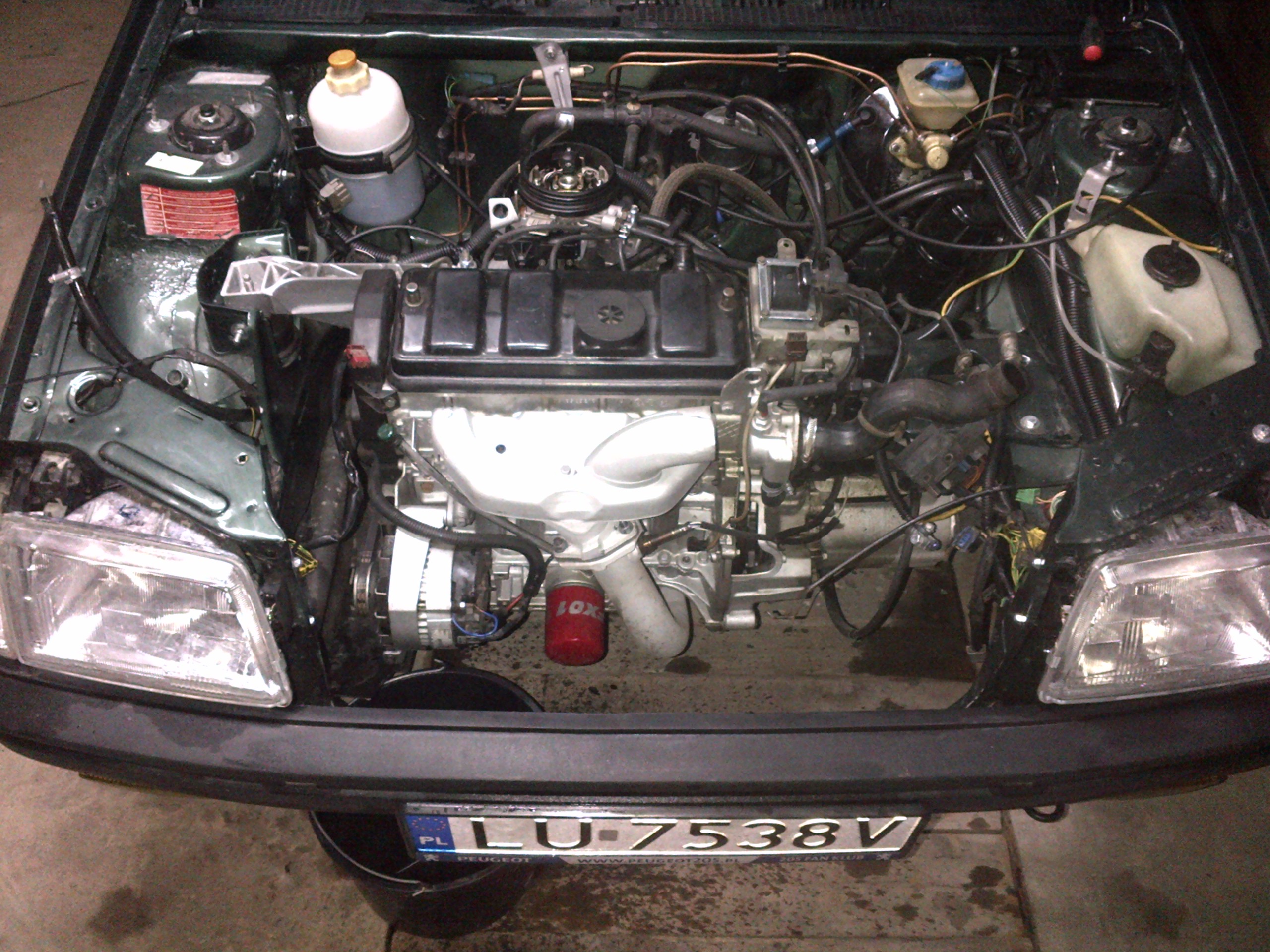

Mimo iż wydawało by się że projekt na ukończeniu to jednak zostało parę części do usprawnienia i oto jedna z nich zawitała dziś w 205.
Stara chłodnica okazała się być wadliwa, fakt była szczelna ale chyba mocno zamulona, wiatrak włączał się dosłownie co 10 minut, o tej porze roku gdzie temp na zewnątrz wynosi średnio 6-10 stopni troszkę za często, dodatkowo chłodnica nie nagrzewała się równomiernie i dół był często letni w porównania do gorącej góry.
Dodatkowo w poszukiwaniu lewego powietrza, które mogło by powodować lekkie falowanie obrotów, wymieniłem uszczelkę pod kolektorem ssącym, oraz uszczelkę pod przepustnicą.
Pozostało kupić jutro nowy płyn chłodniczy, zalać i sprawdzić czy coś się zmieniło.
Zdjęcia robione niestety telefonem ...
