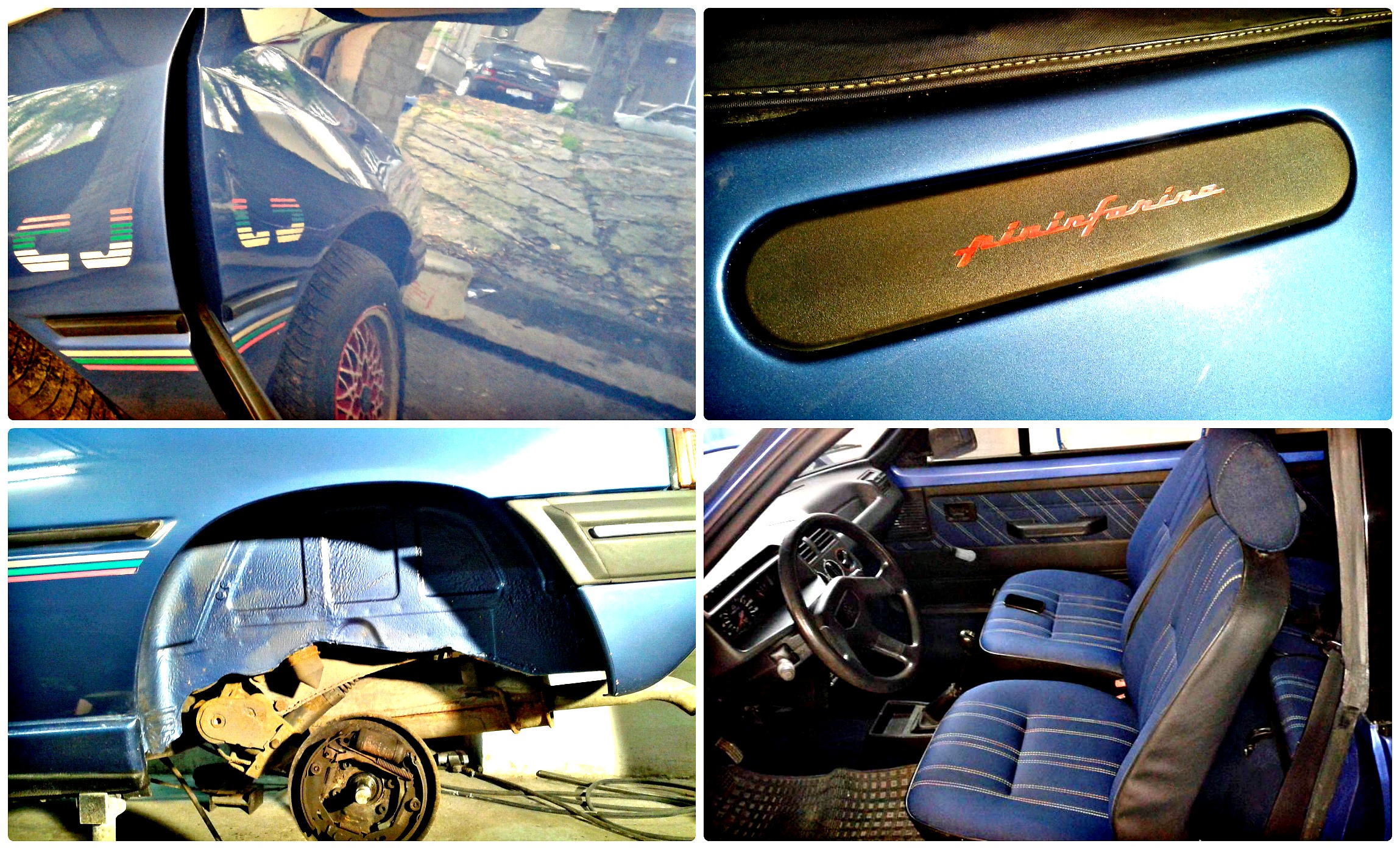

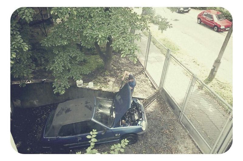

Tradycyjnie przy niedzieli odbywało się małe sztrorcowanie, a ja korzystając z okazji pozwoliłem sobie na pierwszą inspekcję nowego nabytku.
Wniosek: W Krakowie to jednak mamy szczęście do 205-tek. Dawno nie widziałem tak zdrowego auta. Lada moment będzie to najładniejszy CJ na forum

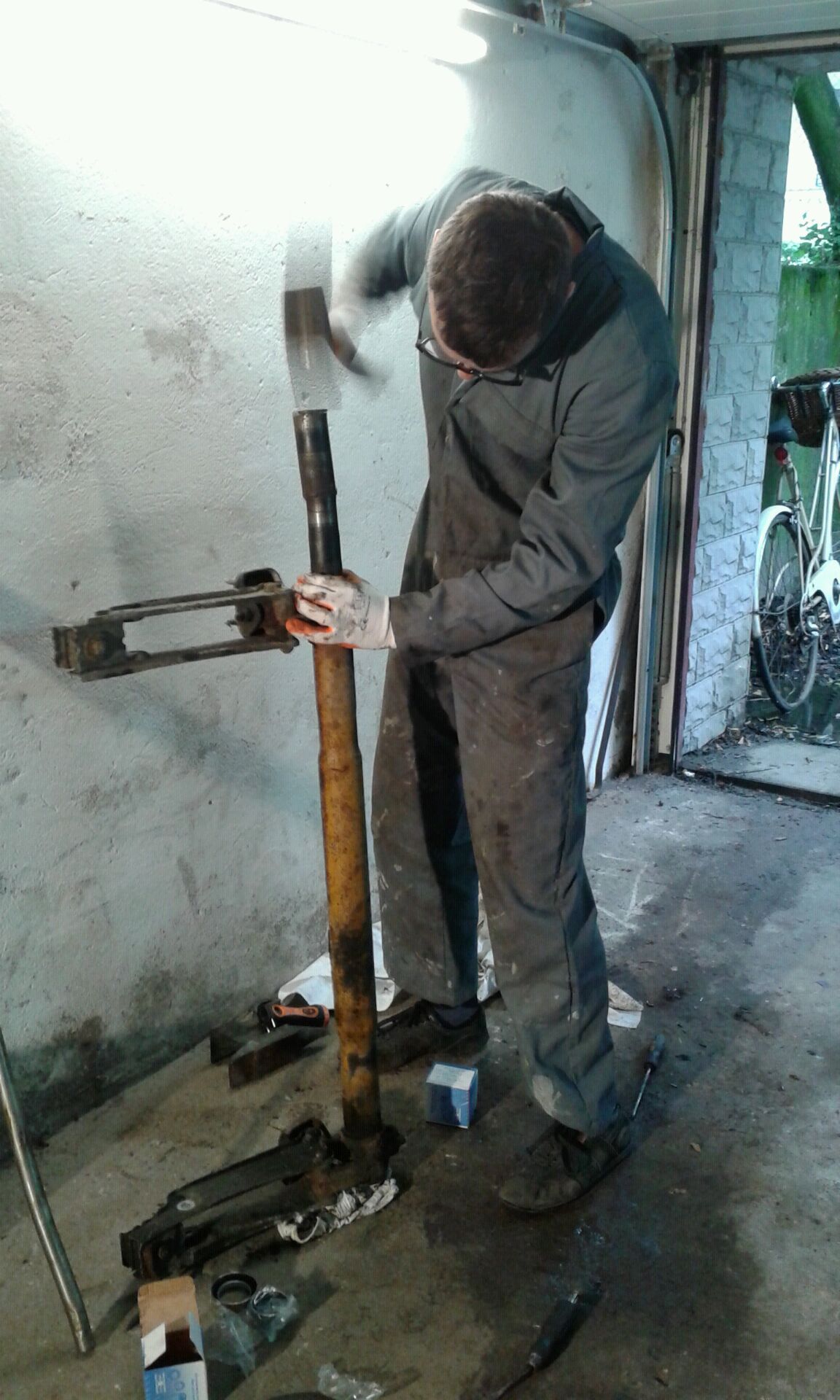

Wielkich nowosci w temacie cj nie ma. Udało się kupić fotel. No i tradycyjnie jak w przypadku zakupu każdej 205 zaczynam od małego serwisu- dzis wymienilem łozyska i prawy czop w belce. Podwozie zostało umyte i bardzo nieliczne ogniska powierzchownej rdzy czekają na czyszczenie. Przy okazji wymienie przewody hamulcowe żeby dwa razy nie ściągać baku.

Belka jak i wszystko w aucie była ory - żółta ze stabilizatorem. Apropos wymiany czopa- jednak zamrożenie czopa działa, po nocy w zamrażalniku wskoczył w wahacz do połowy sam. Dodatkowo kilka uderzeń moim wyburzeniowym młotem do zadań specjalnych załatwiło sprawę:)
