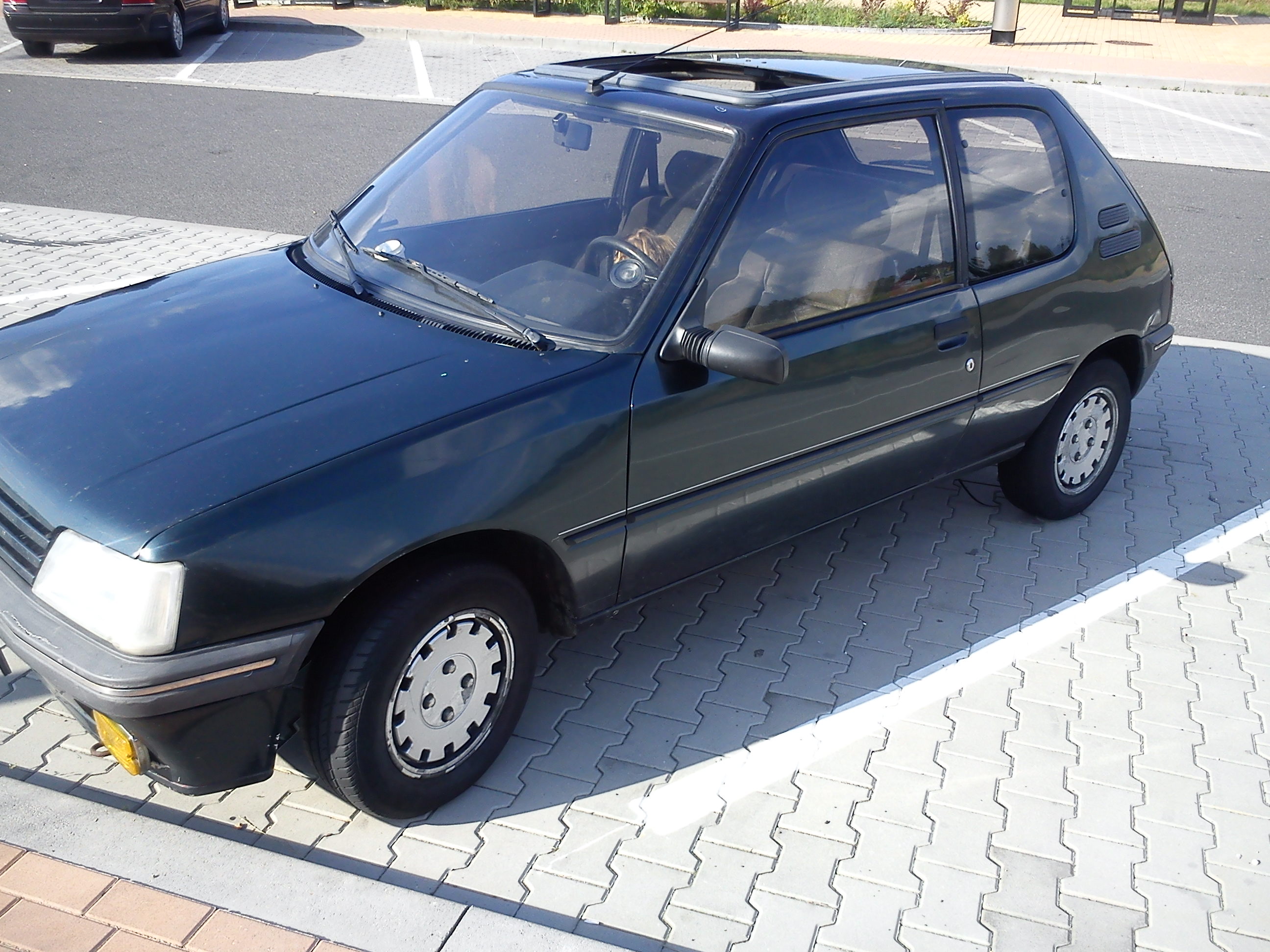

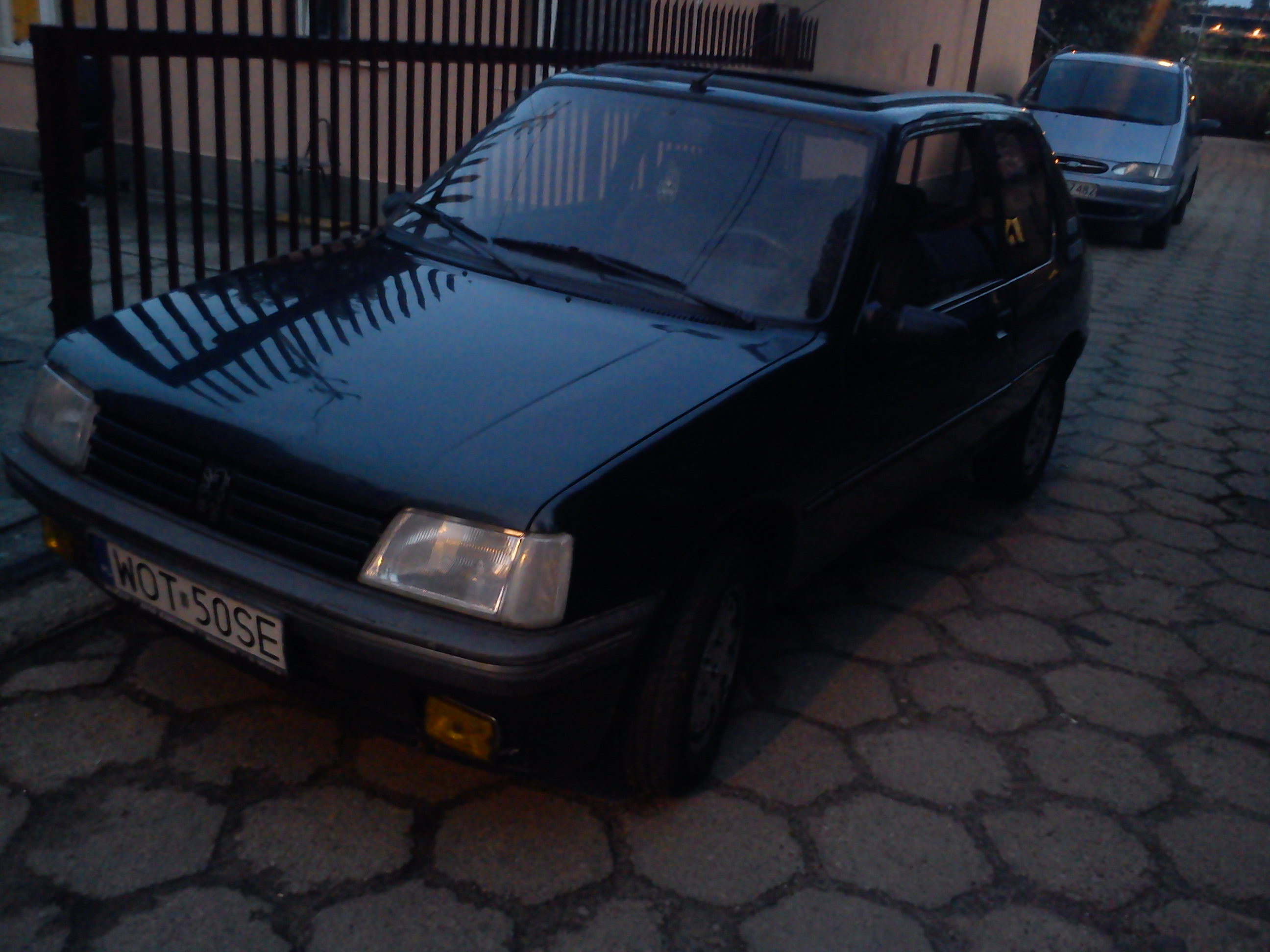

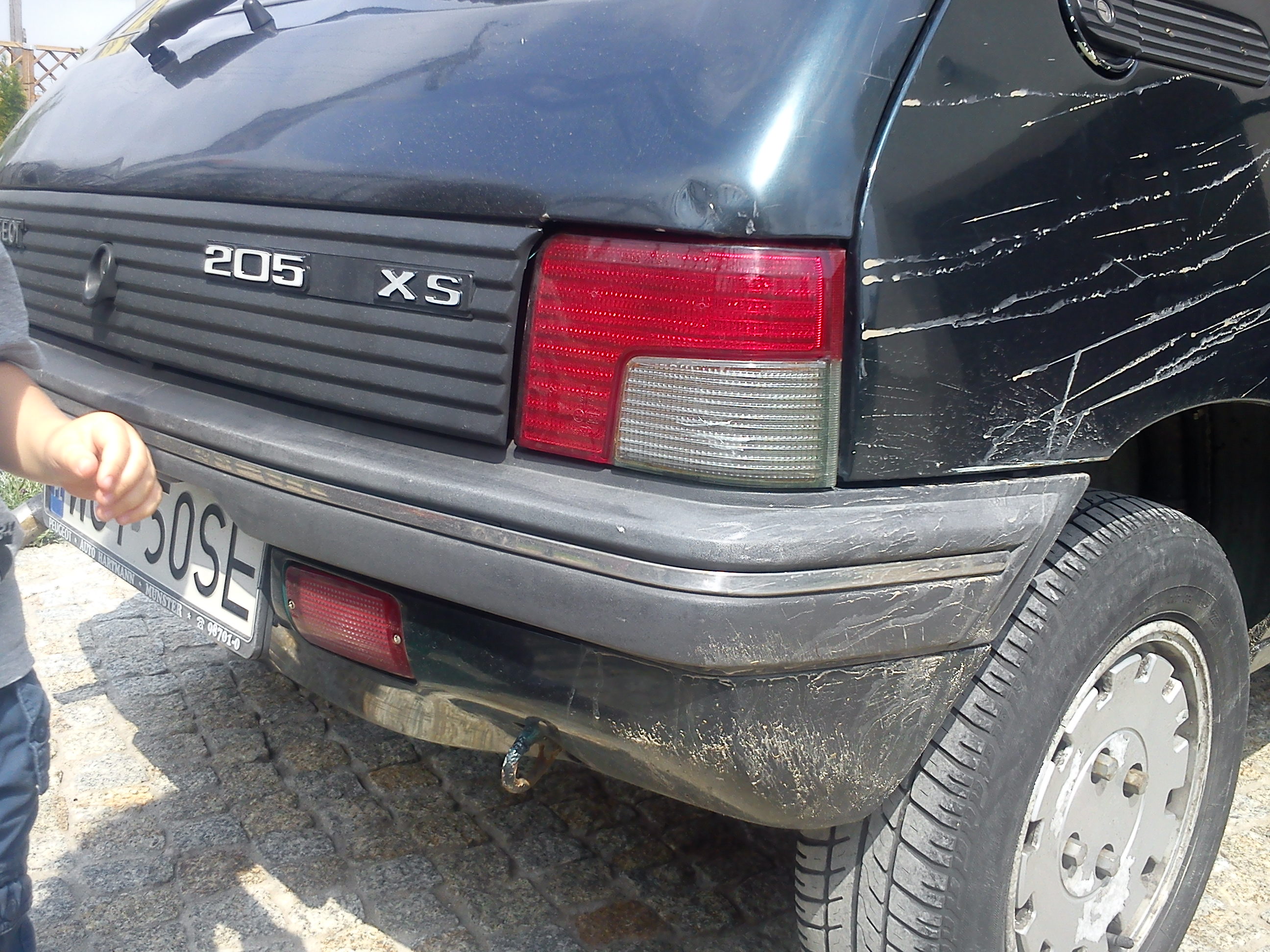

Na początek dam zdjęcia, potem lekkie omówienie ;)

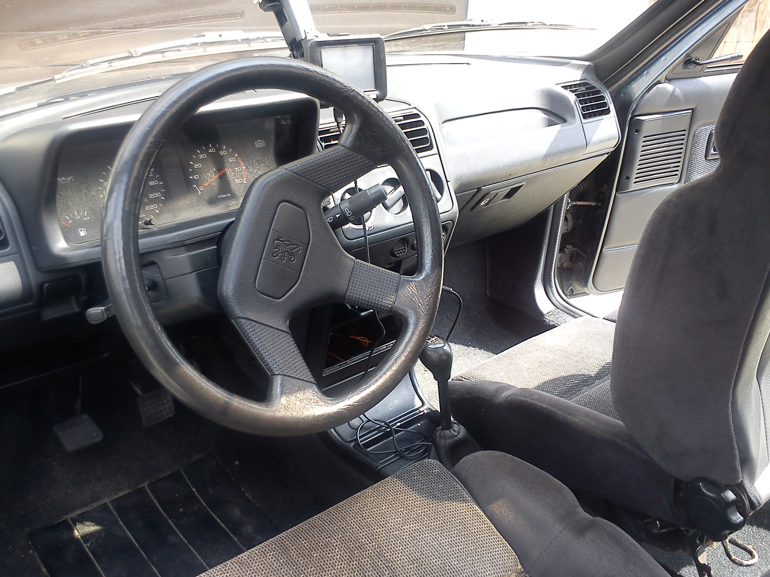

Proza ;)
Proza ;)
Proza ;)
Proza ;)

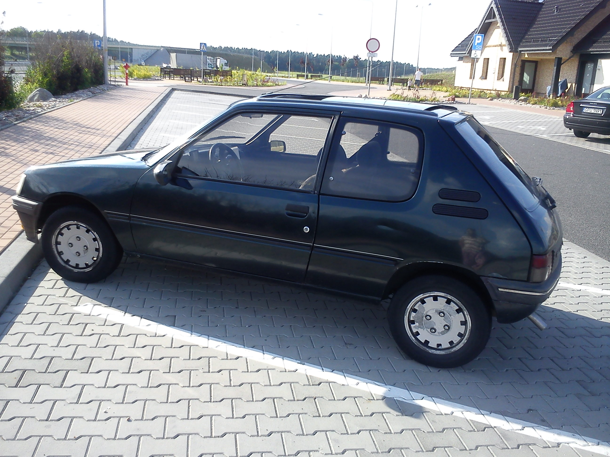

W trasie do domu.
W trasie do domu.
W trasie do Gdańska
W trasie do Gdańska

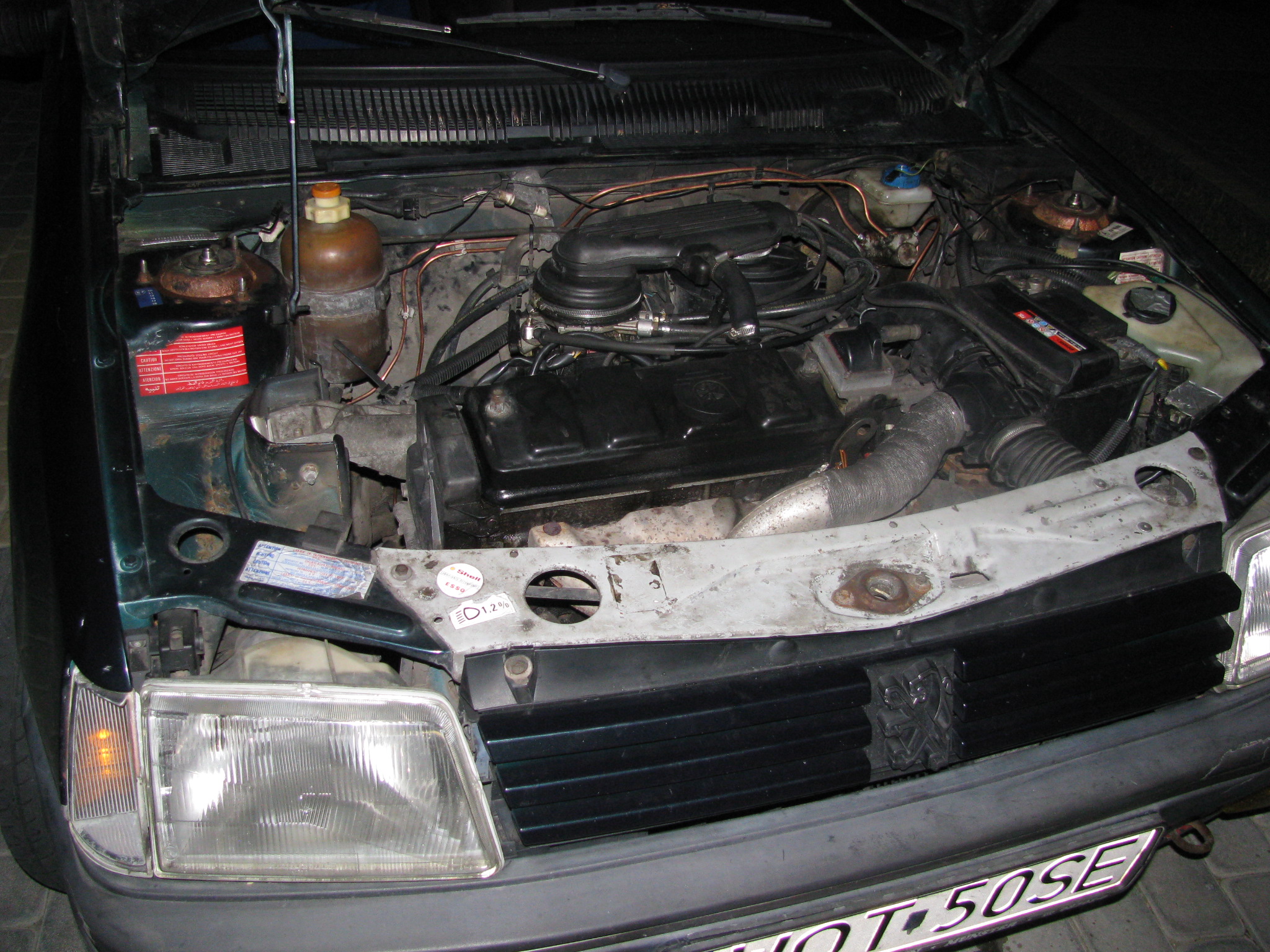

Pierwsze spojrzenie ;)

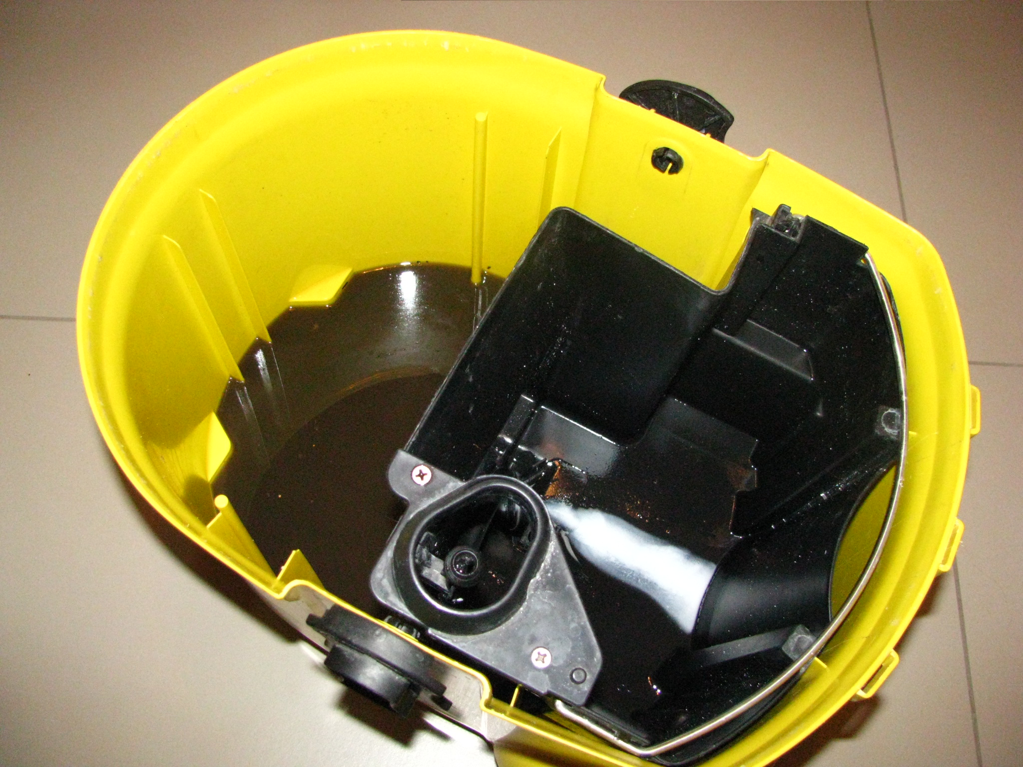

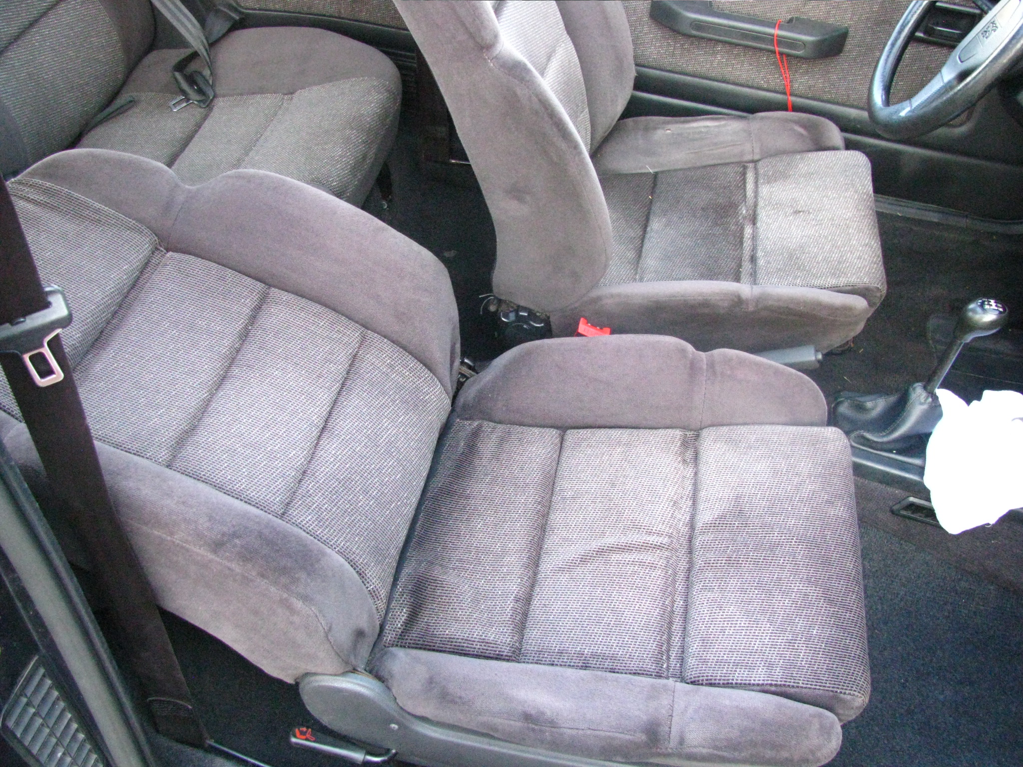

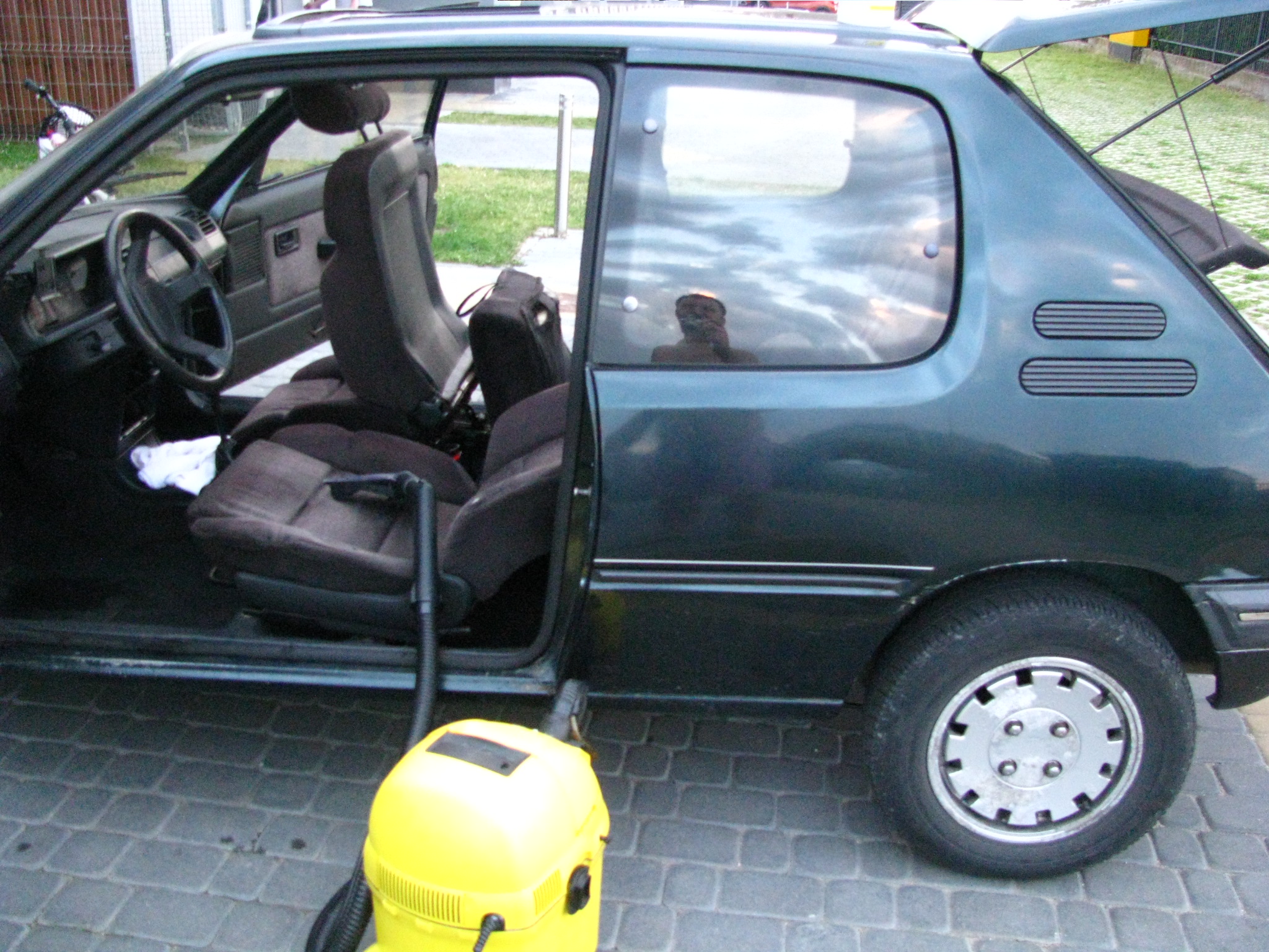

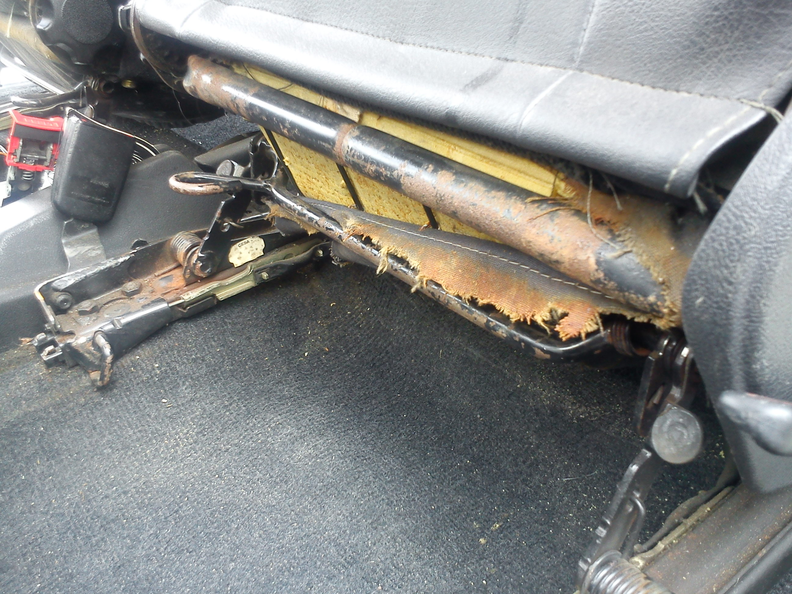

Wczoraj złapałem się wreszcie za siedzenia i wykładziny. Jest to jedna z rzeczy, którą mogę zrobić zupełnie sam ;) czekam póki co na efekt, gdyż ciągle schnie - trochę wody tam zostawiłem, szczególnie na siedzeniu kierowcy. Ale przestanie mam nadzieję śmierdzieć kombinacją papierosów, stęchlizny, smarów i wunderbaumu!!!!! ;)))

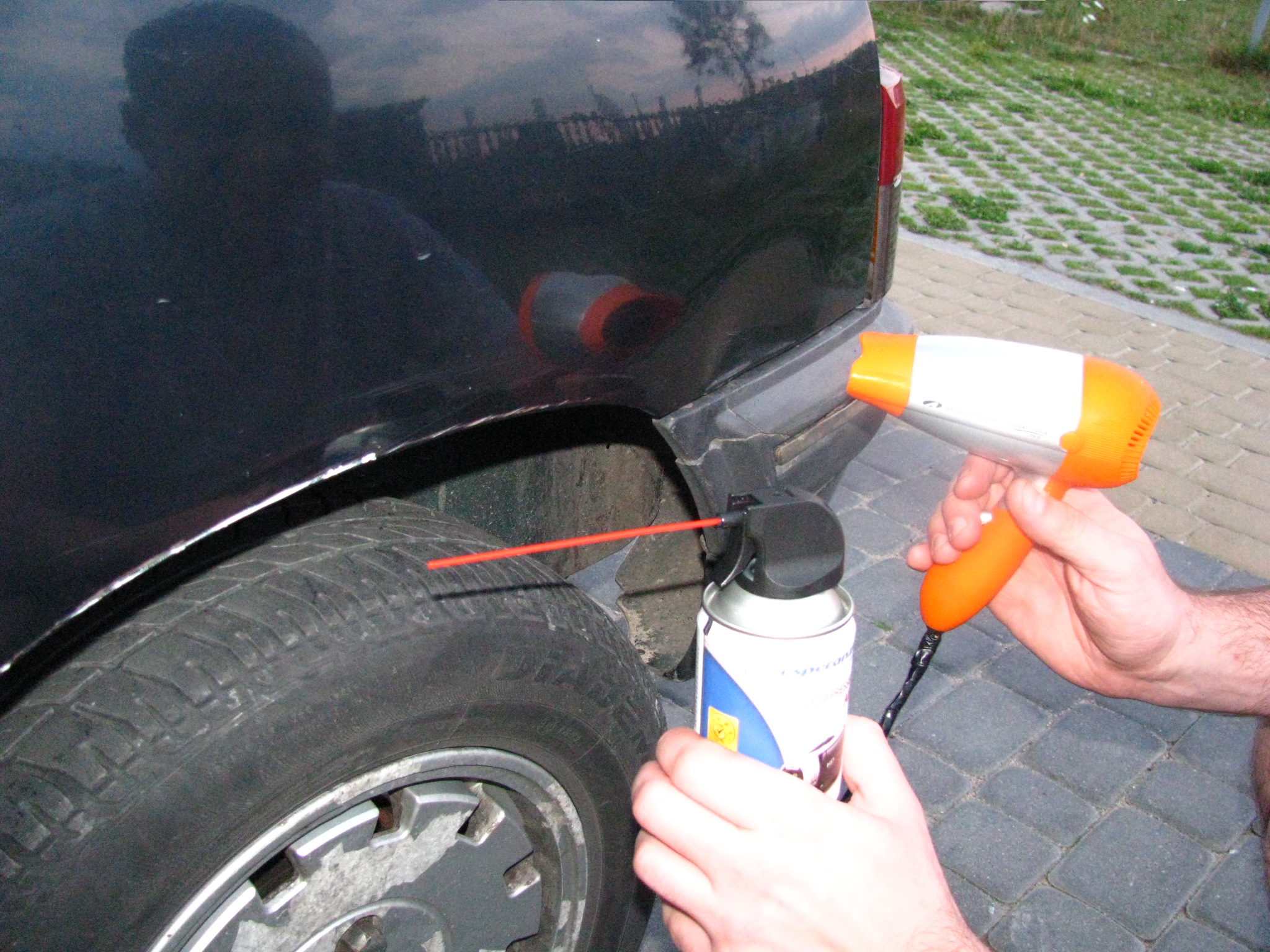

Z sąsiadem usuwany wgniecenia metodą z youtuba, czyli suszarka i sprężone powietrze dmuchane z odwróconej puszki. Jakieś efekty nawet były ;)

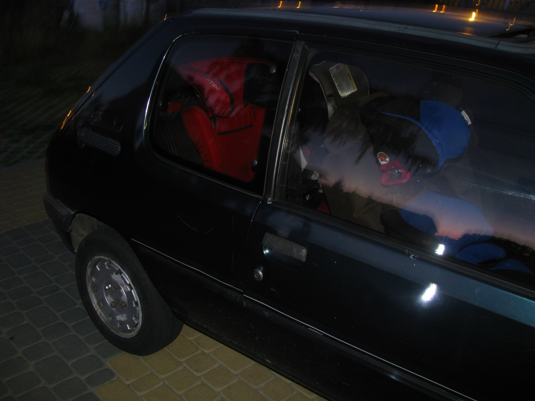

Fotel pasażera po praniu, kierowcy przed. Różnicy za bardzo nie widać ;)

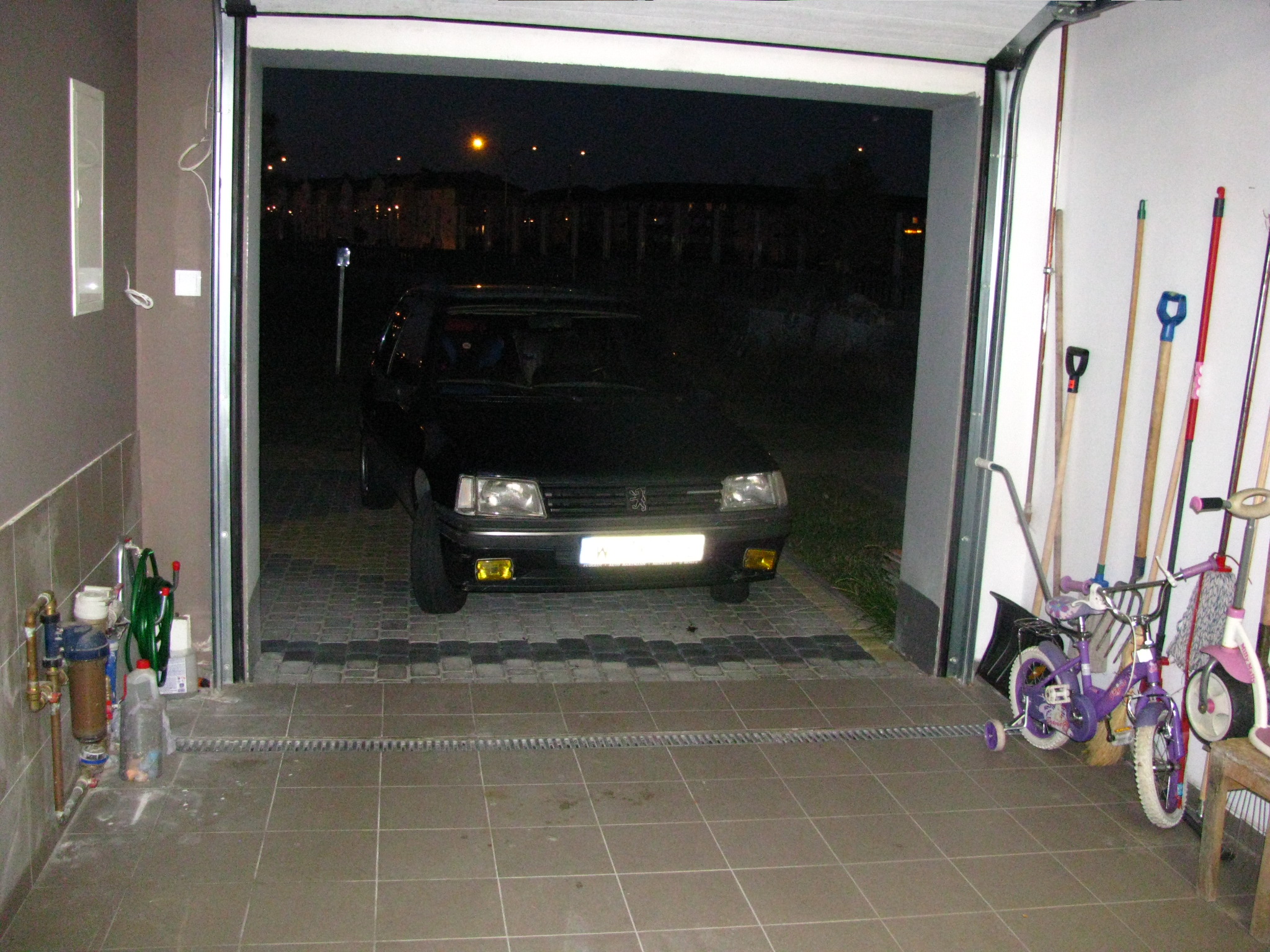

Rzut sytuacyjny.
Rzut sytuacyjny.
Taka woda była za każdym razem - x 6 ;) jakby nigdy w życiu tego samochodu tapicerka nie była czyszczona.
