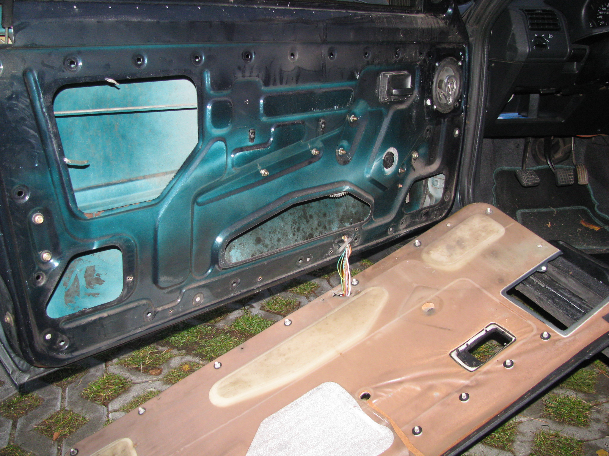

Dziennik działań, część kolejna:

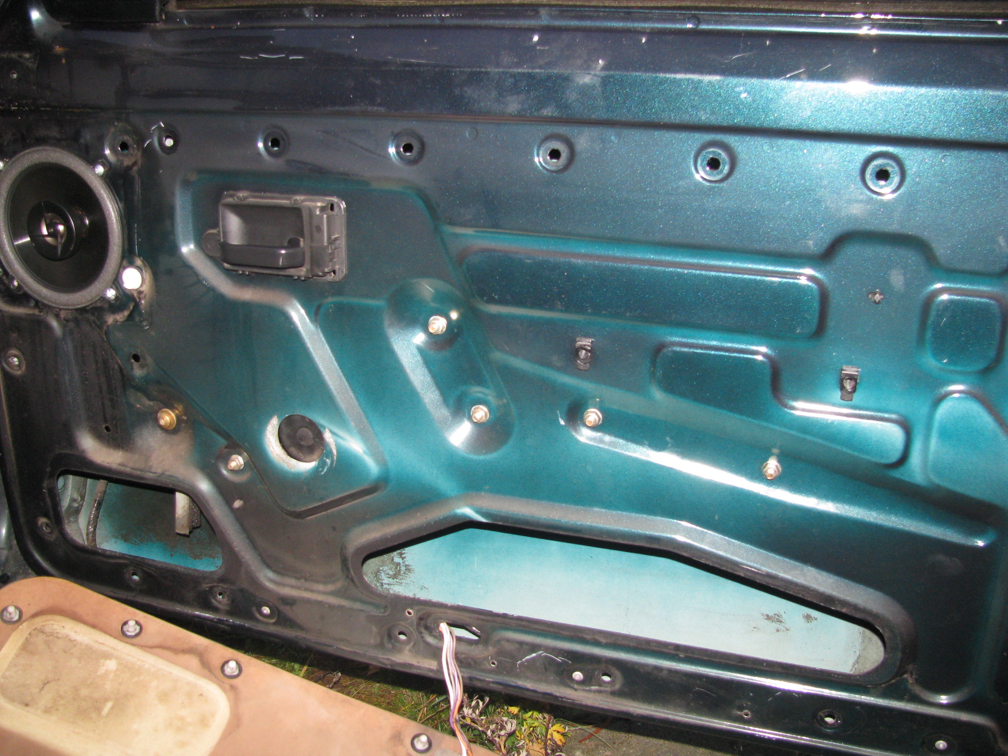

We wtorek 11 list. postanowiłem zadziałać z zamkami. Wkładka od kierowcy się posypała, postanowiłem je zamienić z tą od strony pasażera. Bardzo spodobały mi się drzwi od wewnątrz ;) - tutaj od pasażera (bynajmniej nie pieszego) ;)
Tutaj od kierowcy:
Wymiana wkładek zakończyła się pełnym sukcesem, tyle, że teraz centralny nie działa 8) Muszę to ponownie rozebrać, albo pojechać do kogoś. Zamki ogólnie działają.

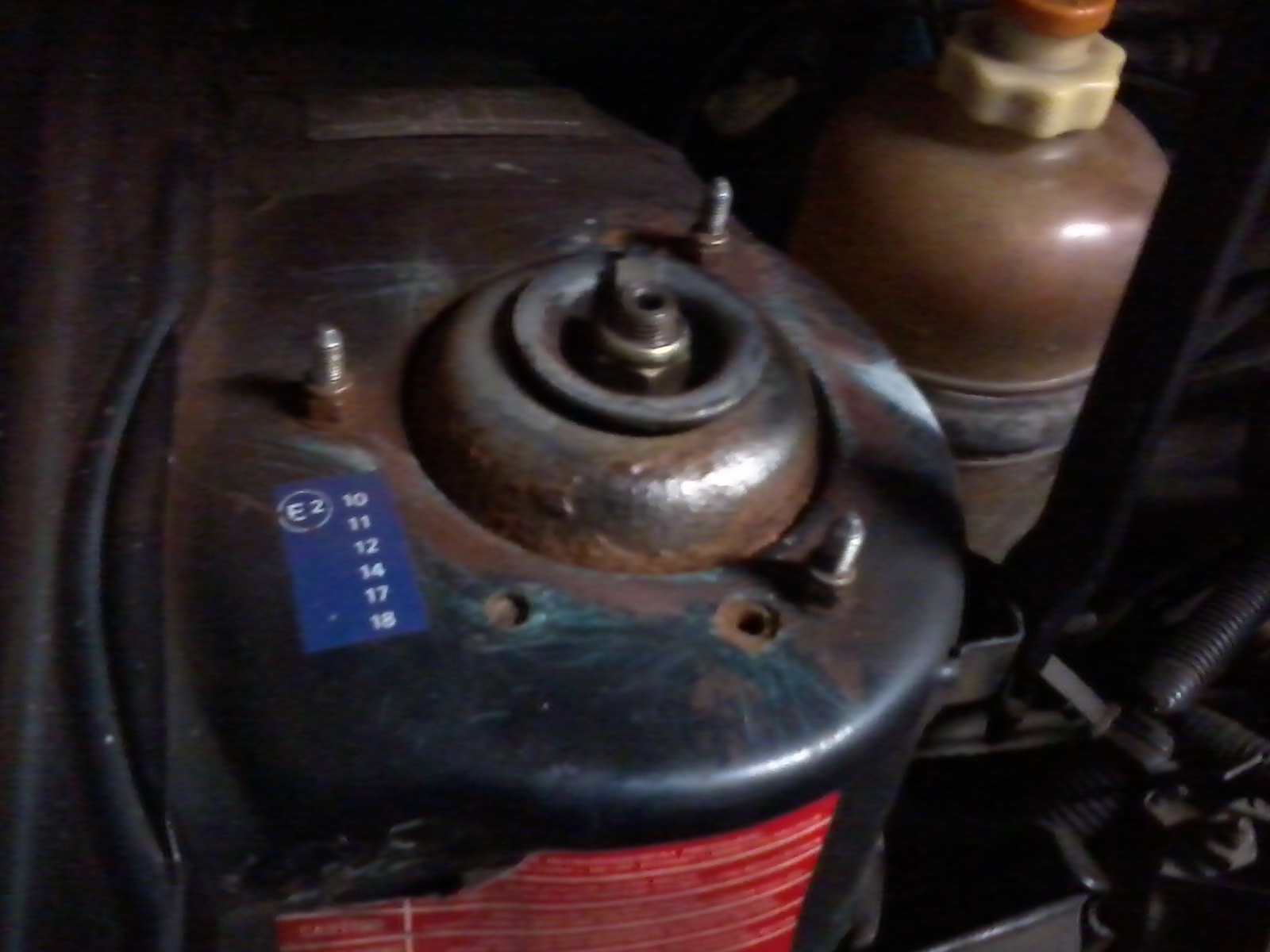

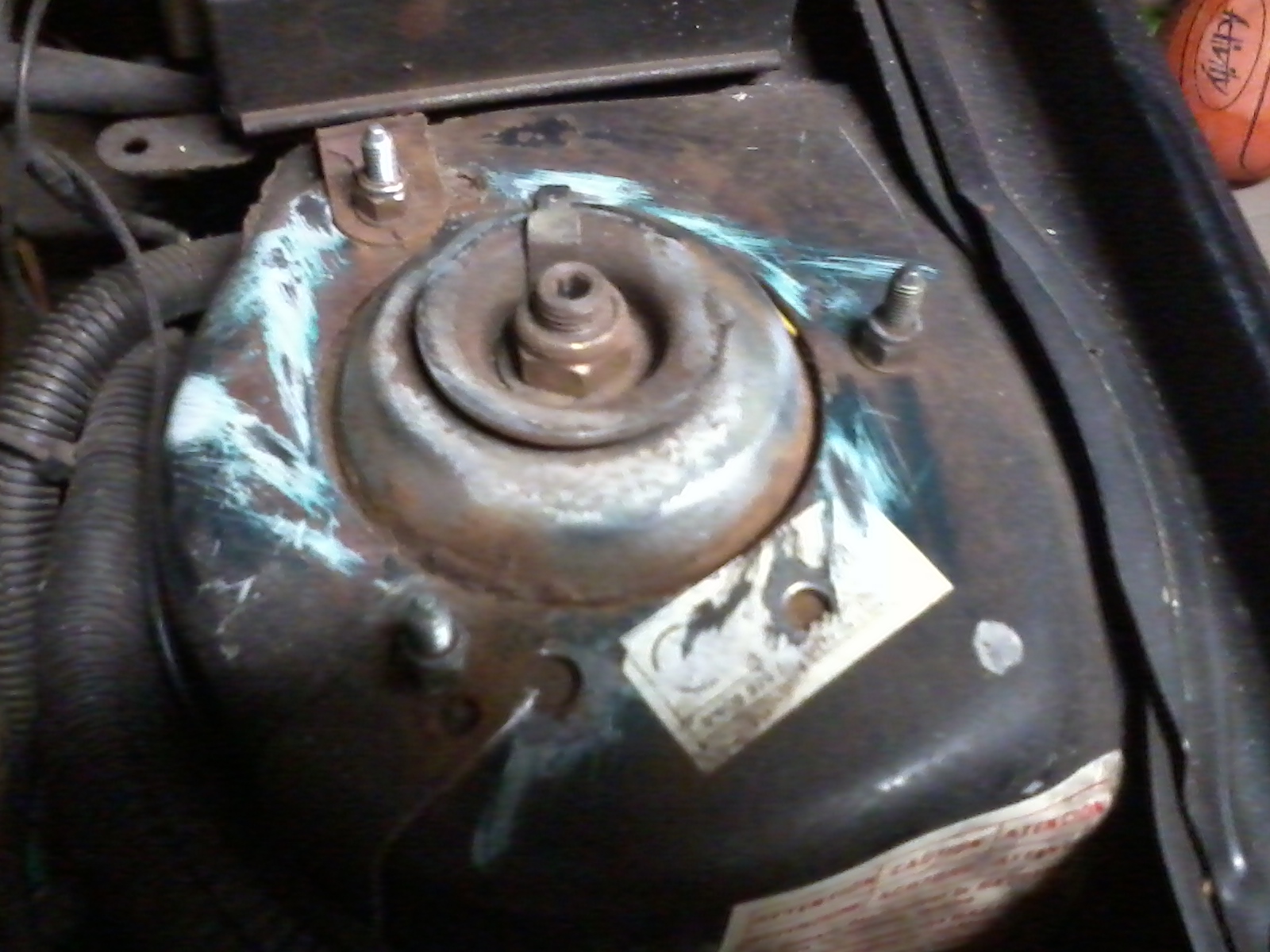

A wczoraj - sobota 15 list. 2014 postanowiłem zrobić porządek w samochodzie jak i pod maskę, czyszcząc kielichy z rdzy:
Pięknie udało mi się usunąć lakier z obudów kielichów :?
Teraz pora na brunox, czym zajmę się prawdopodobnie na tygodniu, gdyż dużo czasu z tym nie zejdzie. I tak to jest, jak bierze się za coś lajkonik :D

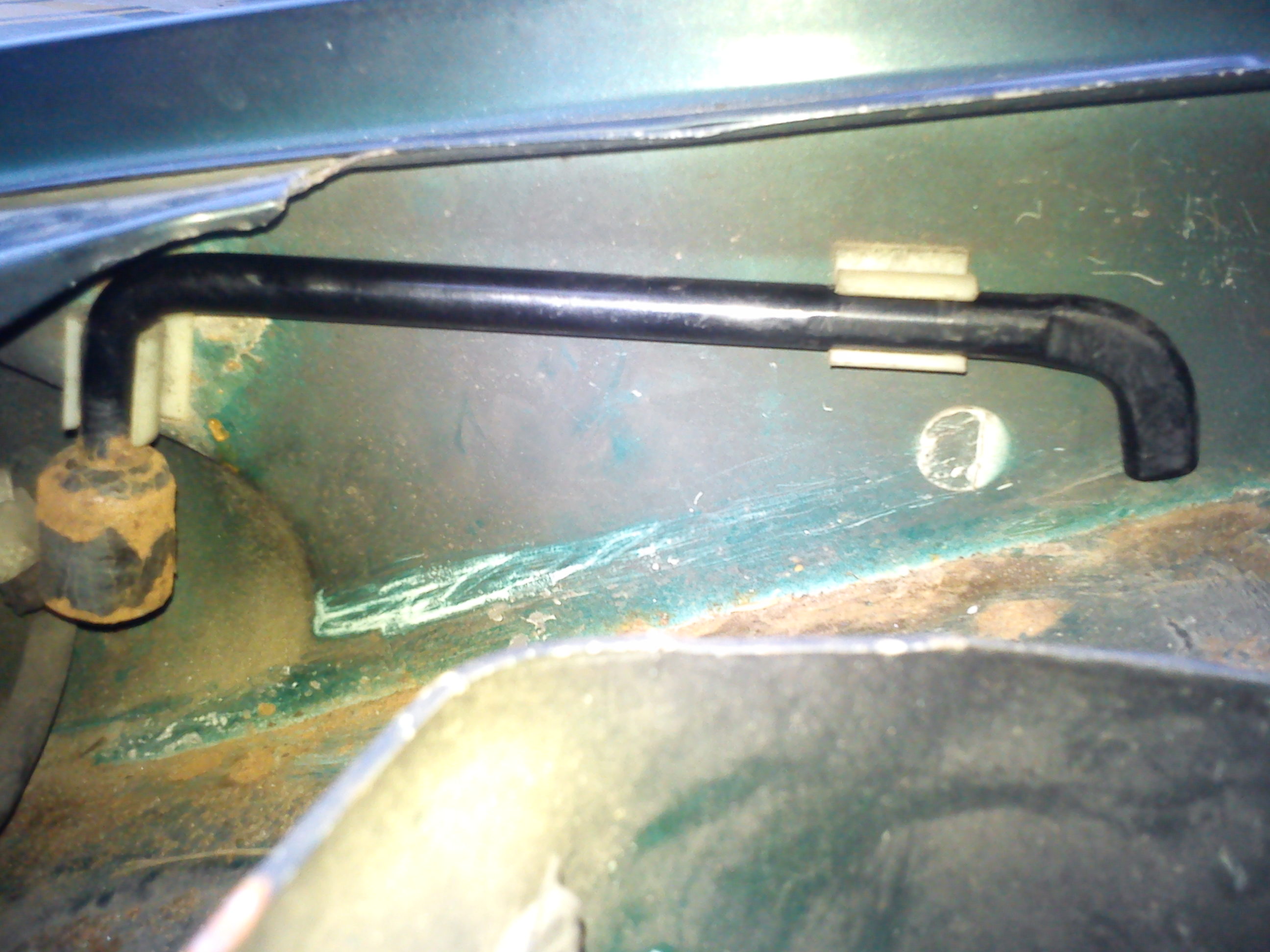

Przy okazji porządków pod maską ujawniłem klucz do kół. Mocowanie w chytrym miejscu, ale klucz raczej nie odkręci już żadnego koła, ponieważ jest zardzewiały :? na wszelki wypadek go tam zostawiłem.

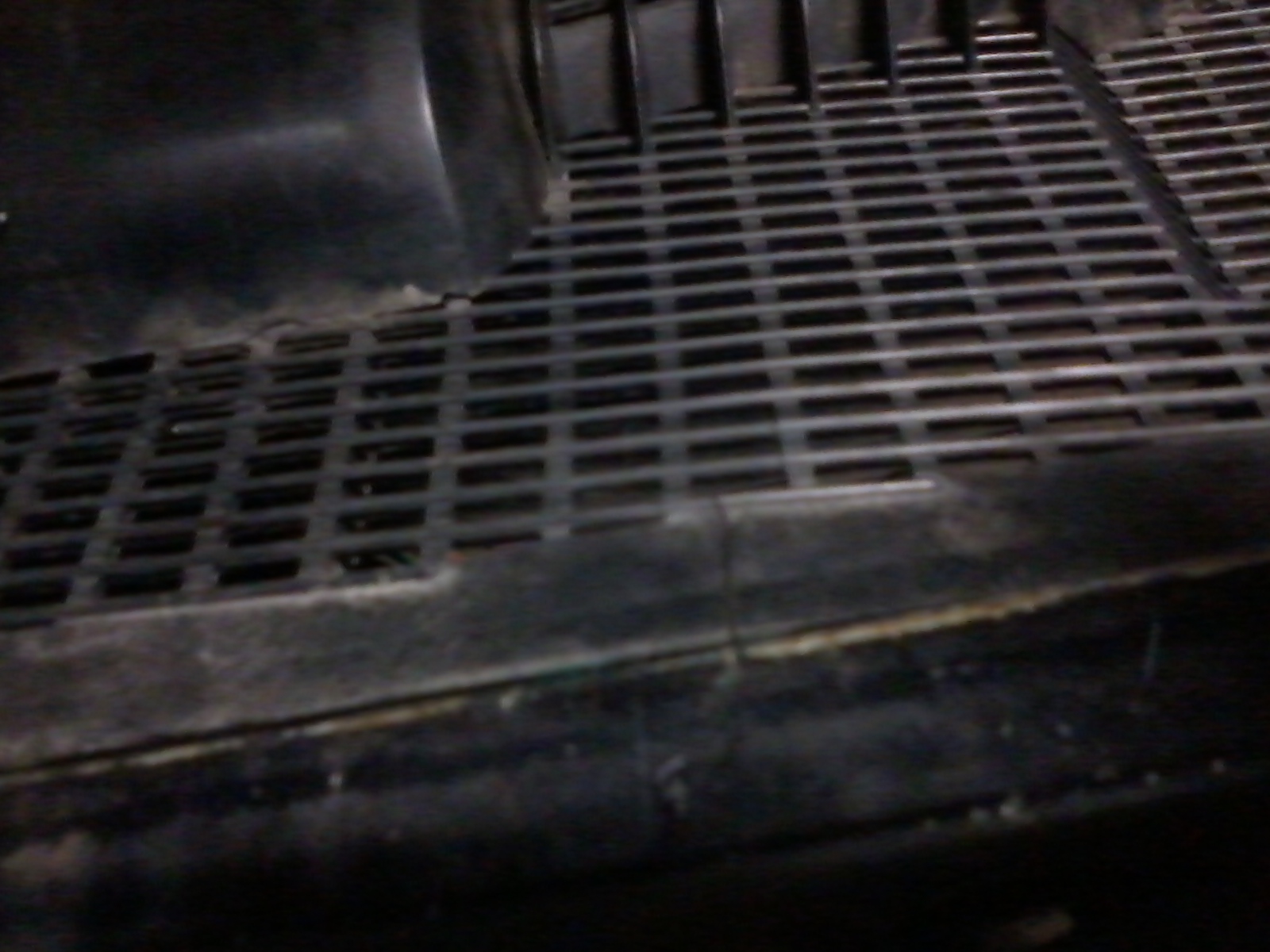

Przy okazji odkurzyłem podszybie, w którym było mnóstwo igieł sosnowych.
Przez dłuższy czas po zakupie, przy szybkiej jeździe i włączonej ma maxa dmuchawie, z kratek atakowały mnie igły i inne produkty drzewne, co pozwoliło wnioskować, że samochód stał na terenie lasu bądź czegoś takiego. I przeglądając internet (forum) natknąłem się pierwotne ogłoszenie o sprzedaży mojego samochodu, co potwierdziło moje przypuszczenia :wink:

Z tym brunoxem nie czekaj, najlepiej dawaj od razu. Jest dosyć mokro, więc oczyszczony metal natychmiast zacznie się utleniać, nawet tego nie zauważysz. Skutki są widoczne po jakimś czasie. Przy tej pogodzie, nawet nie tykam szczotki i szlifierki, takie prace tylko w upalne dni.

mlody333 pisze:Z tym brunoxem nie czekaj, najlepiej dawaj od razu. Jest dosyć mokro, więc oczyszczony metal natychmiast zacznie się utleniać, nawet tego nie zauważysz. Skutki są widoczne po jakimś czasie. Przy tej pogodzie, nawet nie tykam szczotki i szlifierki, takie prace tylko w upalne dni.
Dzisiaj niedziela, to dam spokój, ale jutro zaatakuję, dzięki!!!
