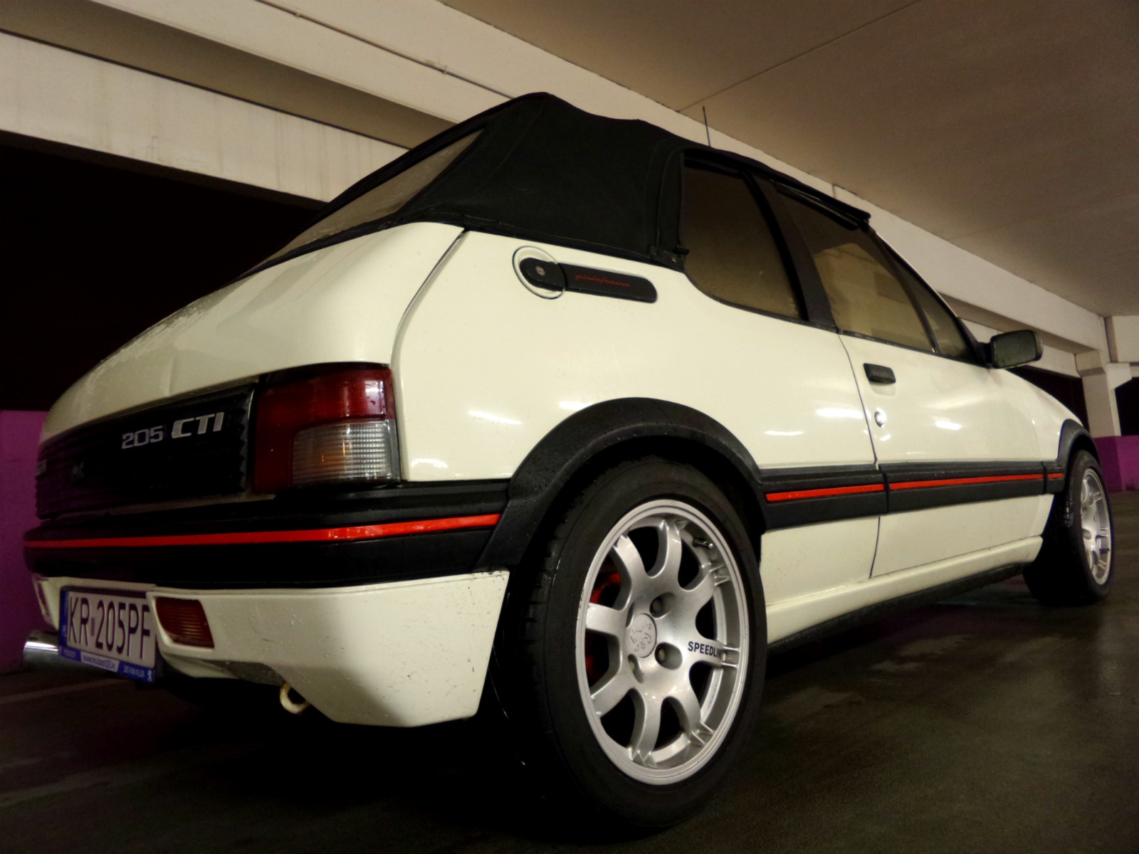

Choć nie byłem zwolennikiem obniżania CTI, to doszedłem do wniosku, że to auto nie wróci już do 14-calowej felgi (na SL201 wygląda jednak bardzo biednie), a na szerokiej 15-tce z takim prześwitem czegoś mu brakuje do pełni szczęścia.
Dodatkowo przejażdżki józkowymi CTI utwierdziły mnie w przekonaniu, że taka zmiana jest naprawdę na plus. Ostateczną i nieodwołalną decyzję podjąłem po tym, jak zobaczyłem auto kolegi z Portugalii - Nelsona Santosa. Niby obaj mamy identyczne auta, nawet na tej samej feldze, ale... no właśnie :)

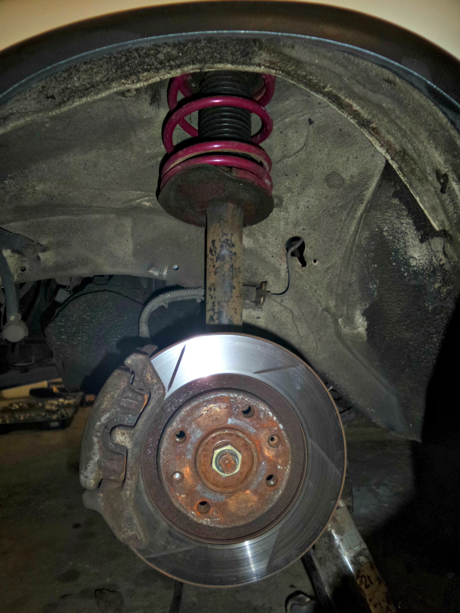

Skompletowanie gratów nie było wielkim wyzwaniem. Zakupiłem więc czopy, poduszki belki, zestawy naprawcze, płyn hamulcowy i profilaktycznie łożyska McPhersona i linki ręcznego, które jednak się nie przydały.
Sprężyn nie musiałem kupować, bo po garażu walały mi się Vogtlandy, które przyjechały do mnie na dieselku.

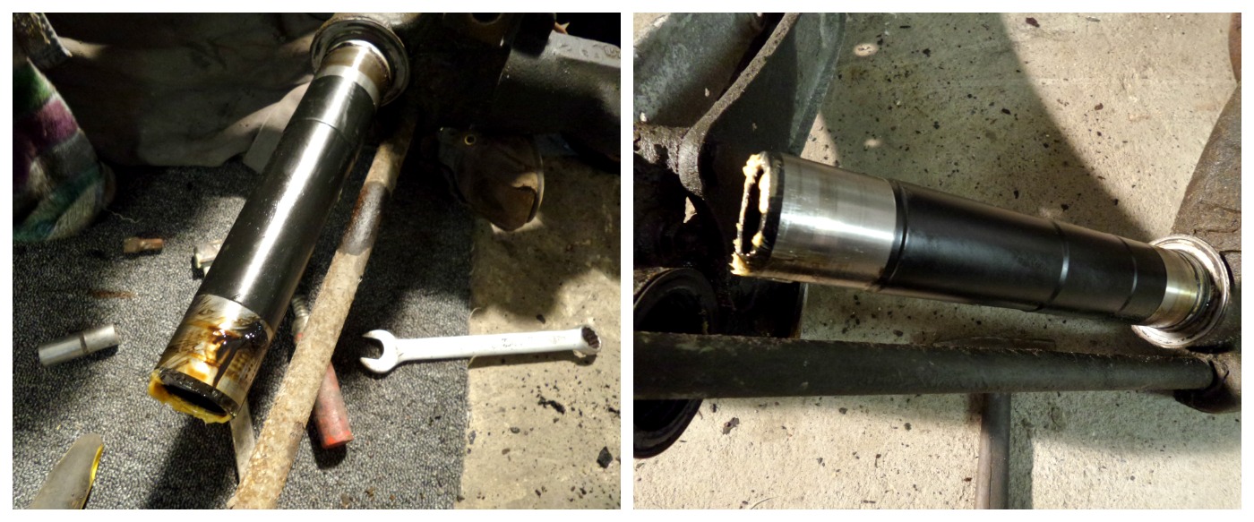

Wydaje mi się, że belka w CTI nie była nigdy ściągana, o czym świadczy stan zaślepek wykładziny bagażnika oraz tych, które były pod spodem. Na szczęście wszystko udało się odkręcić gładko, bez większych przeszkód.
Po rozebraniu belki, czopy okazały się być oryginalne i w nadspodziewanie dobrym stanie. Można było je zostawić, ale wymieniliśmy prawy bo nosił oznaki małego zużycia.
Przy okazji postanowiłem wymienić dość pordzewiały kosz koła zapasowego na taki wypiaskowany i odmalowany. Bonus od Piotrka z Tarnowskich Gór. Dzięki! _O_

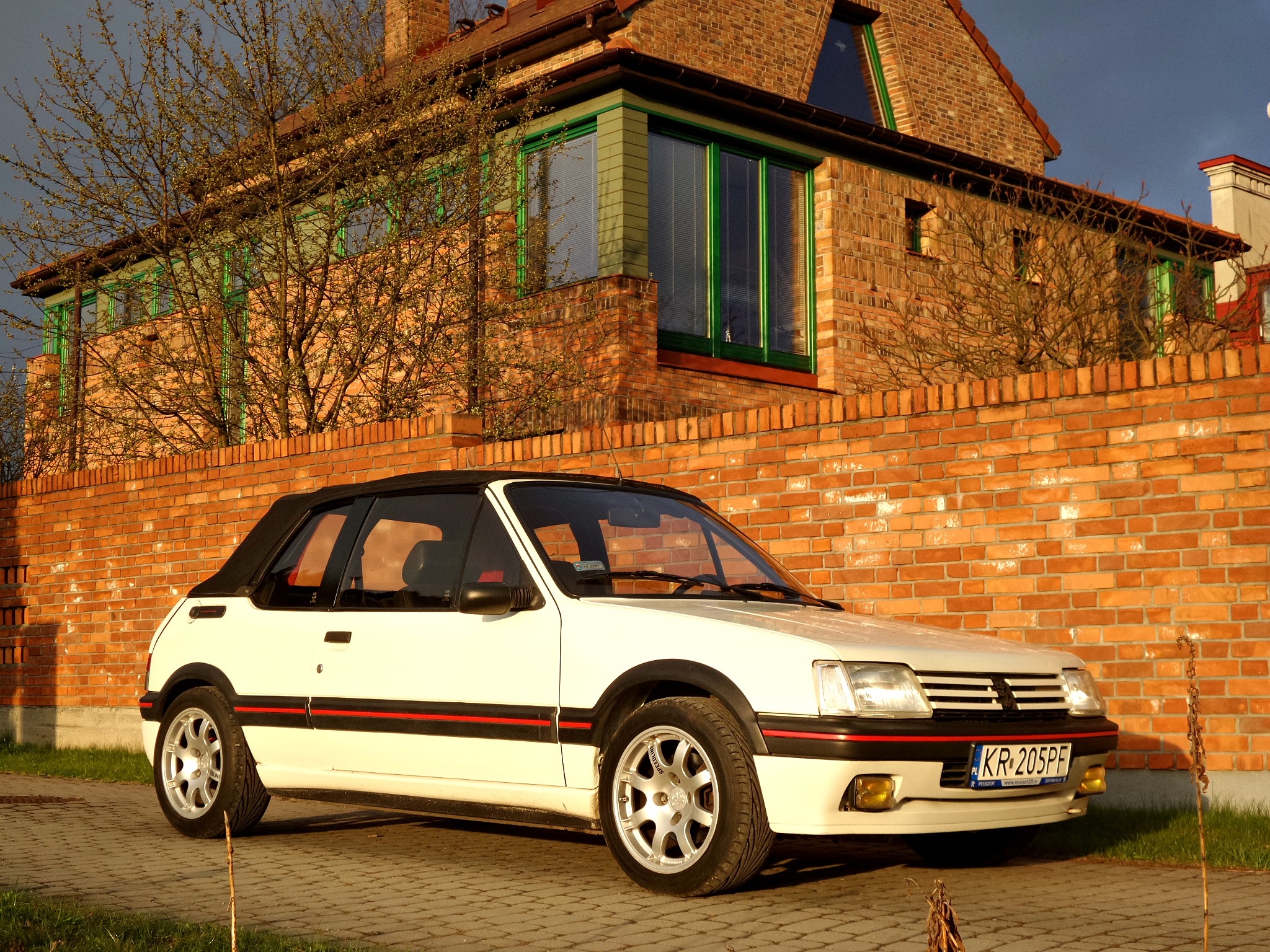

Tak to wygląda z przodu. Różowy nawet mu pasuje :)

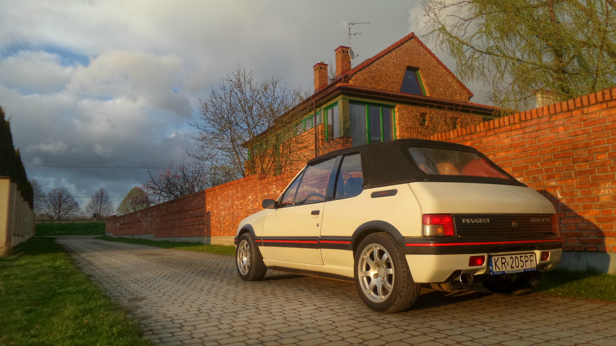

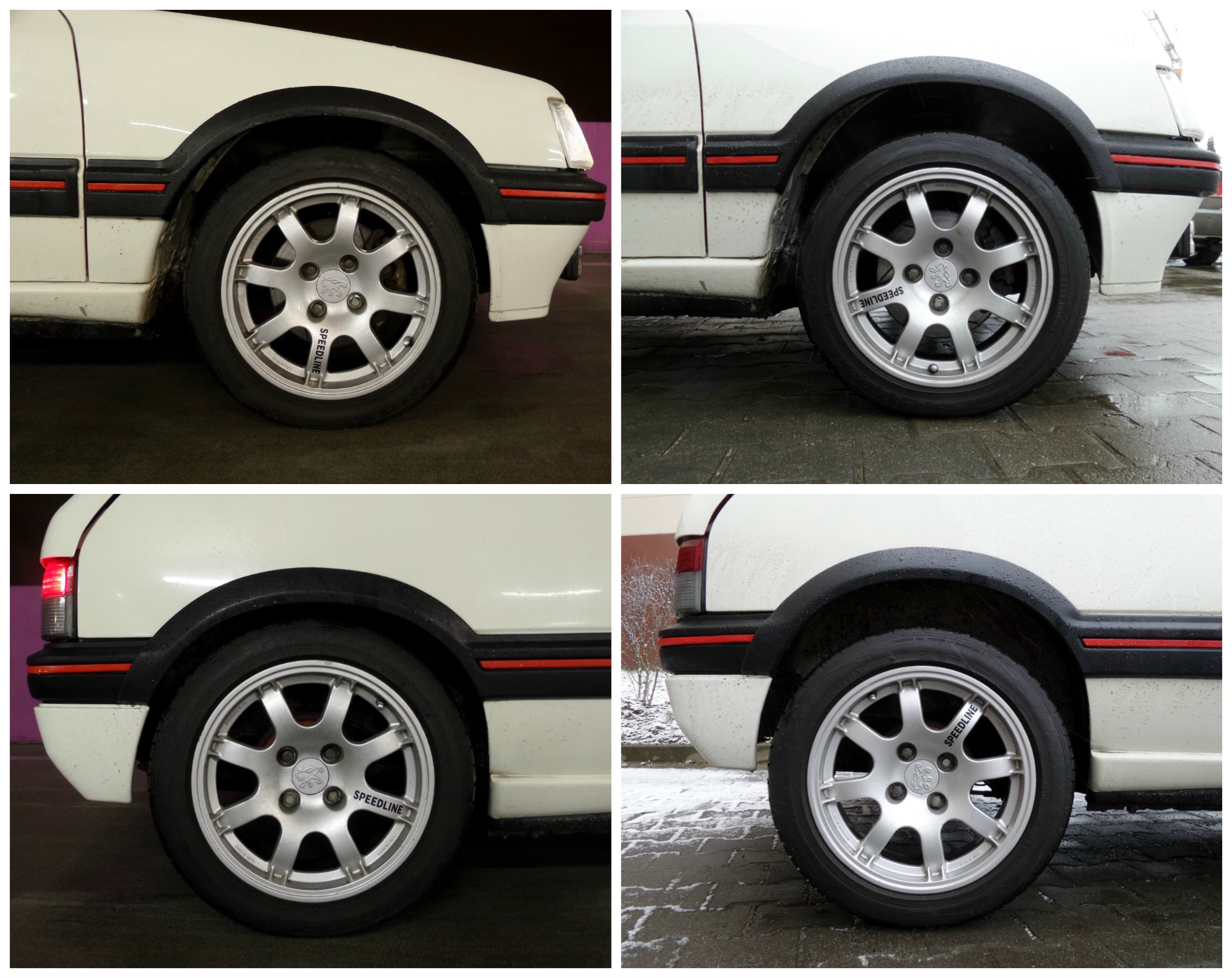

No i na koniec małe porównanie. Moim zdaniem wyszło bardzo fajnie. Jedynie przód poszedł w dół mniej, niż się spodziewaliśmy. Po sprawdzeniu certyfikatu TUV moich sprężyn okazało się, że obniżają one o -30 mm. Jak dorwę jakieś springi -40, to się wszystko wyrówna. Może ktoś chętny na taką zamianę? :)

Ok jest niżej :oops: wcześniej mogłeś śmigać nim na Dakar :lol:

Przód będzie minimalnie niżej i juz będzie idealnie. A mówiłem już dawno Rafał ze dawaj go niżej

Teraz jest dużo lepiej :)

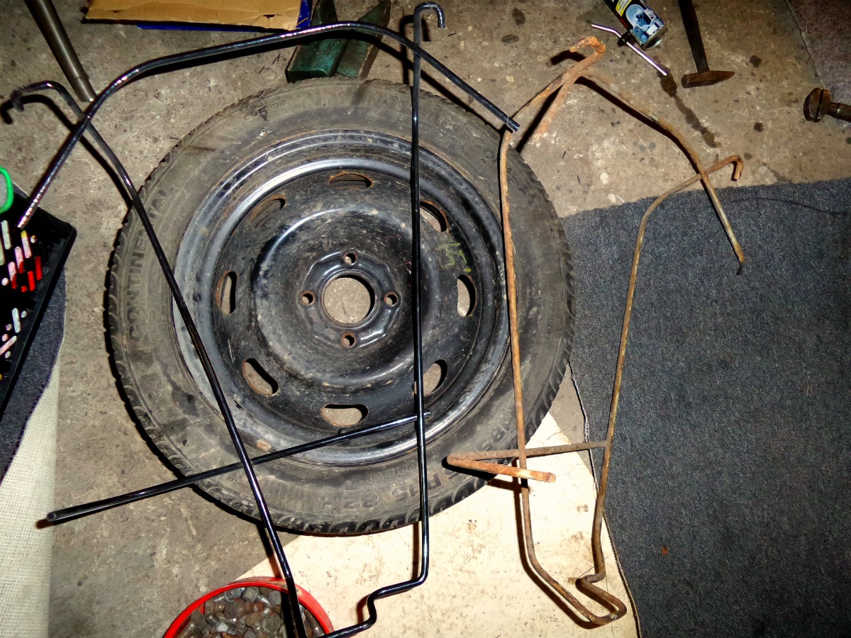

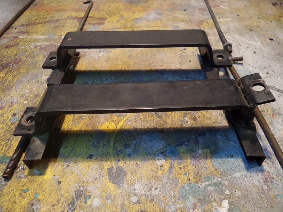

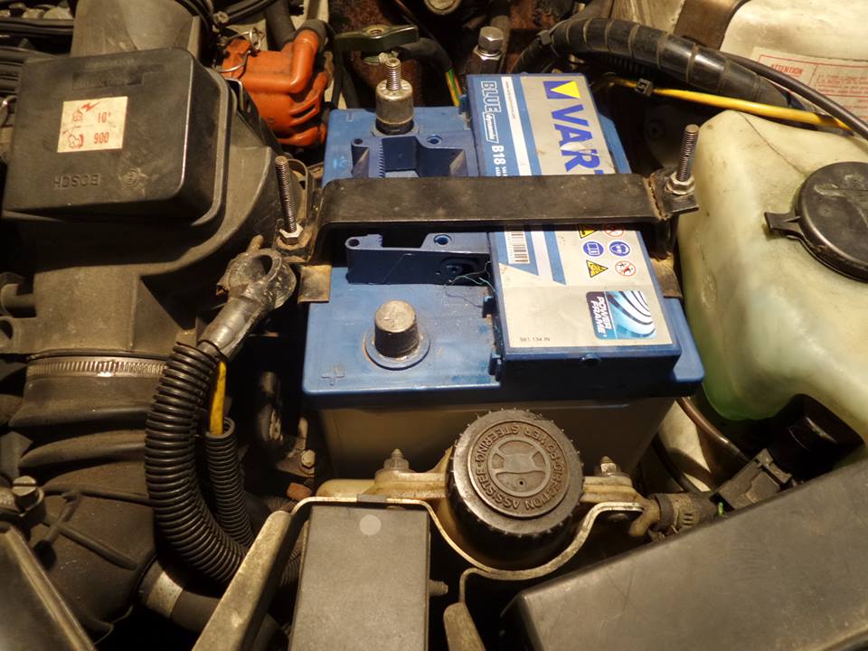

Z drobnych ogłoszeń duszpasterskich - znalazłem w końcu mocowanie akumulatora, które zgubiłem podczas żonglowania bateriami w zeszłym roku. Jeszcze tylko muszę kupić dwie nakrętki "motylki", bo te się strasznie niewygodnie nakręca.
Dla porównania fotka pokazująca różnicę mocowania wytarganego z 405 (u góry) i mojego z 205.
Zastanawiam się, czy to które miałem jest oryginalne, czy ktoś po prostu nie przespawał ucha w ten sposób, żeby pasował tam pręt...

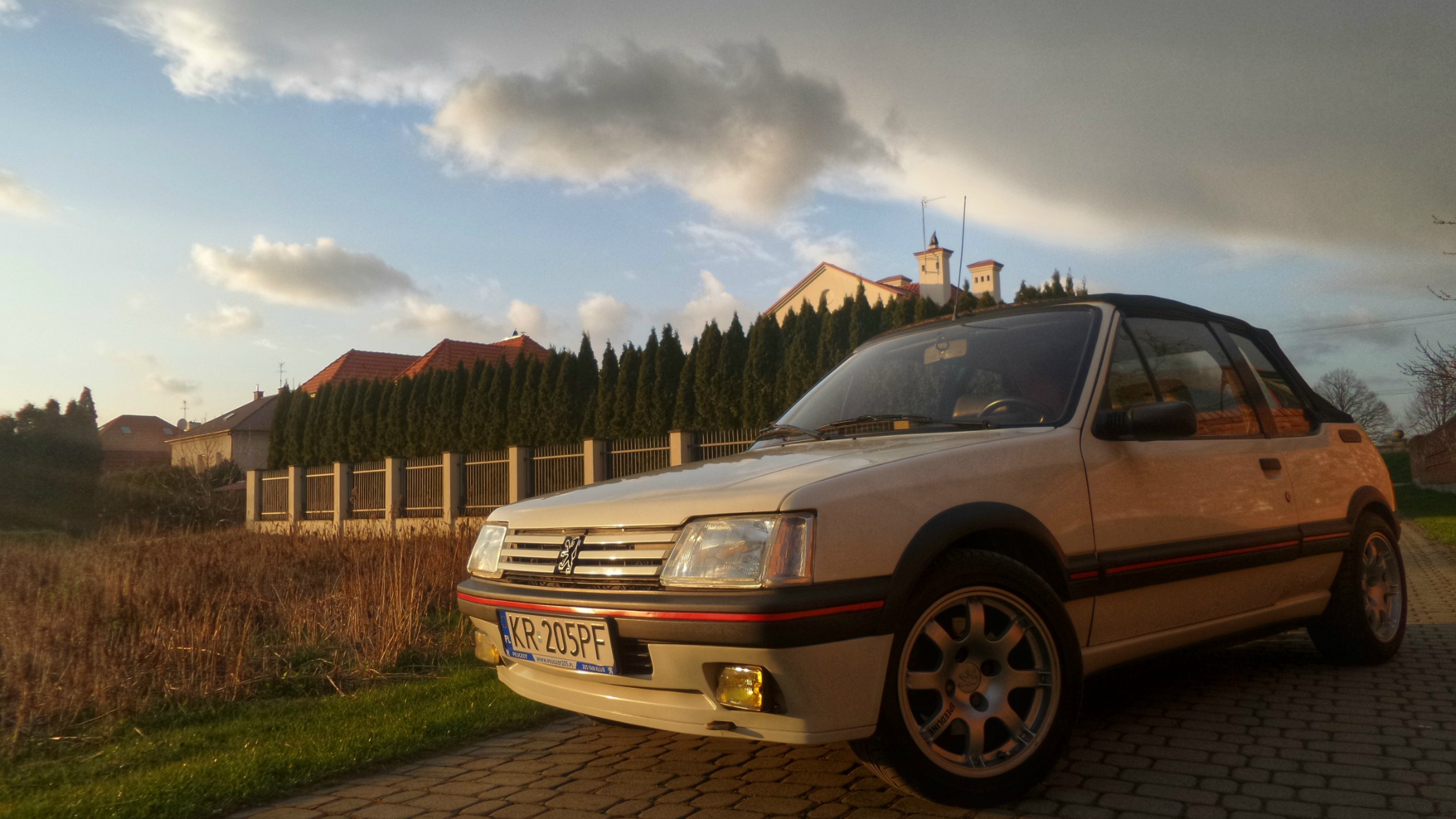

W sobotę było myte, jak również było i jeżdżone... Na razie bez składania dachu, bo słońce to tylko do zdjęć wyszło. W Krakowie mieliśmy 5 stopni ciepła (zimna).

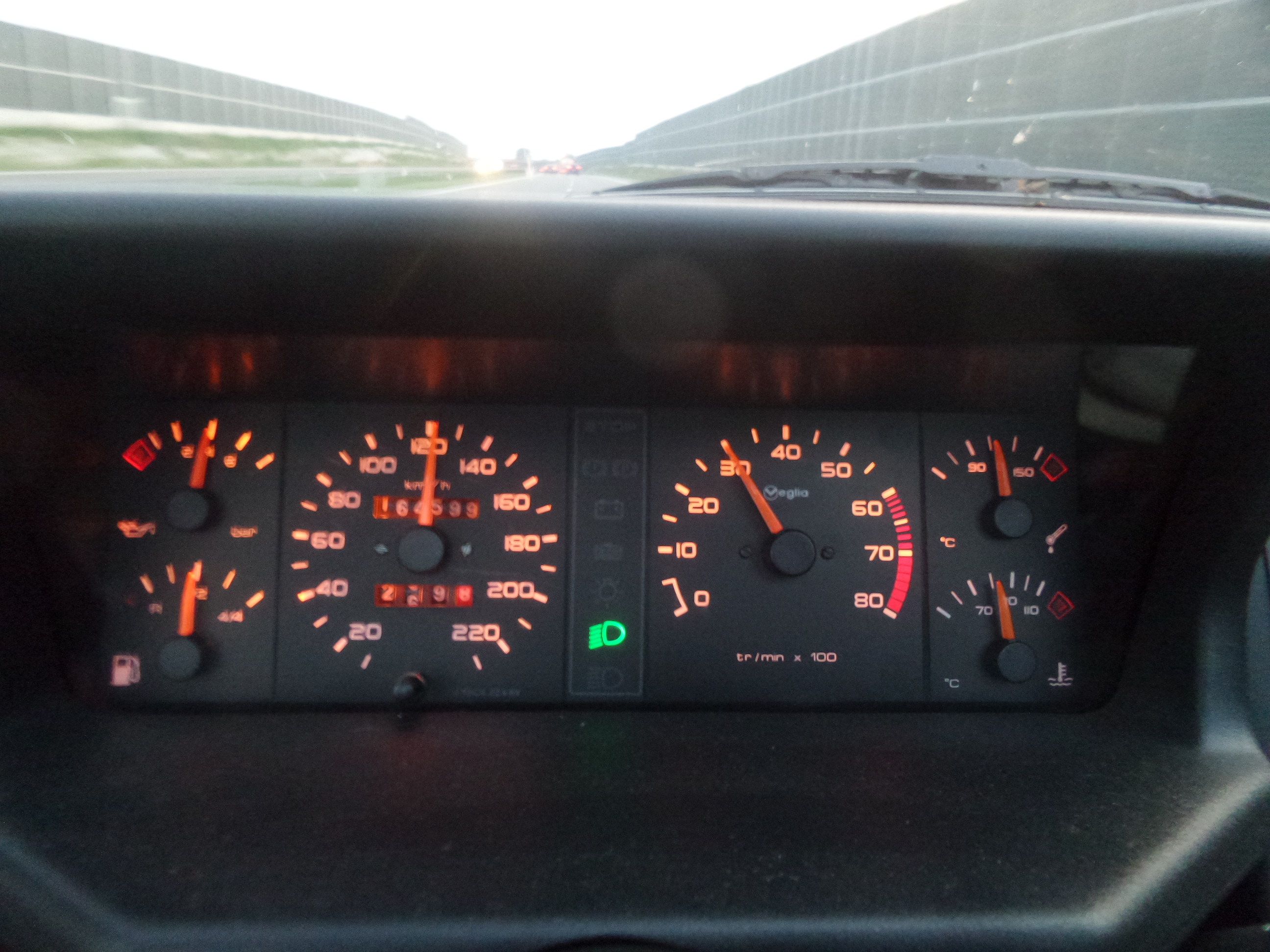

Długi weekend podzieliłem w miarę po równo na Griffe i CTI. Niedziela należała do bezdasznika, jako że z nieba lał się niesamowity żar i szkoda było nie wykorzystać tak pięknych okoliczności przyrody.
Tak właściwie to po zimowym obniżeniu zawiasu dopiero teraz miałem czas, aby nową specyfikację porządnie przetestować poza miastem. Przejechałem ponad 200 kilometrów, w zróżnicowanych warunkach - od krętych wiejskich dróżek, przez miasto, aż po autostradę. Jedno, co mogę powiedzieć - jestem bardzo zadowolony.
