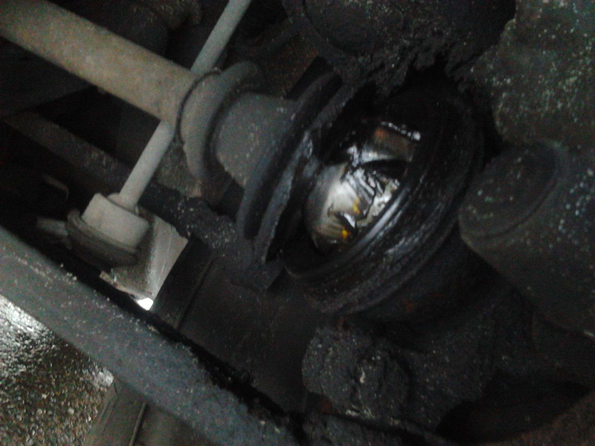

3. Mam gdzieś wyciek ze skrzyni. Z tego co zdołałem wypatrzyć może to być z okolic półosi. Biegi wchodzą delikatnie, bez jakiegoś szarpania.
4. Dzisiaj zwróciłem uwagę na zbiorniczek płynu chłodzącego gdy rozglądałem się od spodu...Na dnie zebrał się jakiś błotnisty nalot (brązowy, ceglasty kolor) W palcach nie jest tłusty ale dość gęstawy, uleżany, szybko się rozciera. Czyżby zaniedbany układ chłodzenia czy to sprawka uciekającego do układu oleju?
5. Półosie jeździły dość długo na potarganych gumach. Smaru w nich prawie nie ma i porobiły się luzy więc wymiana jak najbardziej wskazana.
